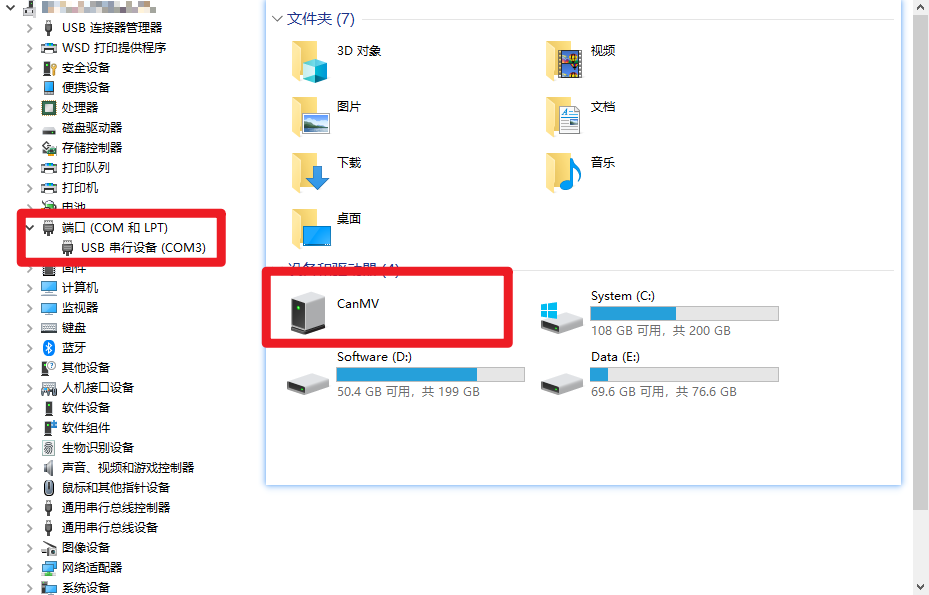

4.1 Windows下查看设备#
查看设备管理器
USB串行设备(COM3)为micropython REPL串口 是CanMV-IDE需要连接的串口。连接,TF卡烧录的固件是否为“CanMV-K230_micropython”开头的固件。

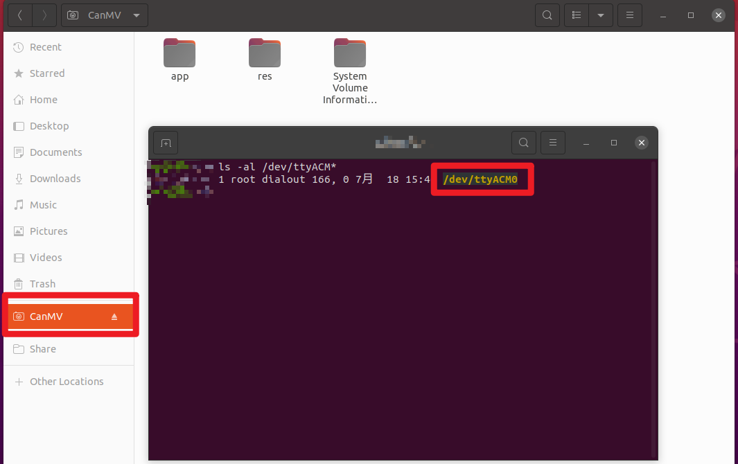

4.2 Linux下查看设备#
Linux串口显示如下:
/dev/ttyACM0为micropython REPL串口 是CanMV-IDE需要连接的串口。TF卡烧录的固件是否为“CanMV-K230_micropython”开头的固件。
