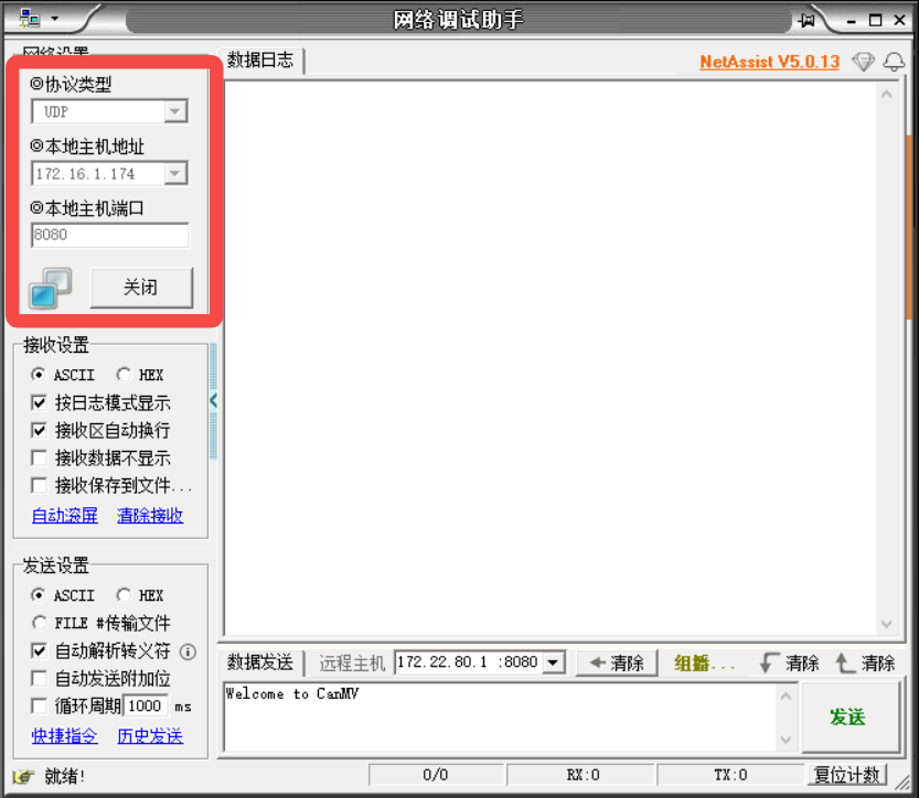

打开NetAssist网络调试助手,建立UDP连接:

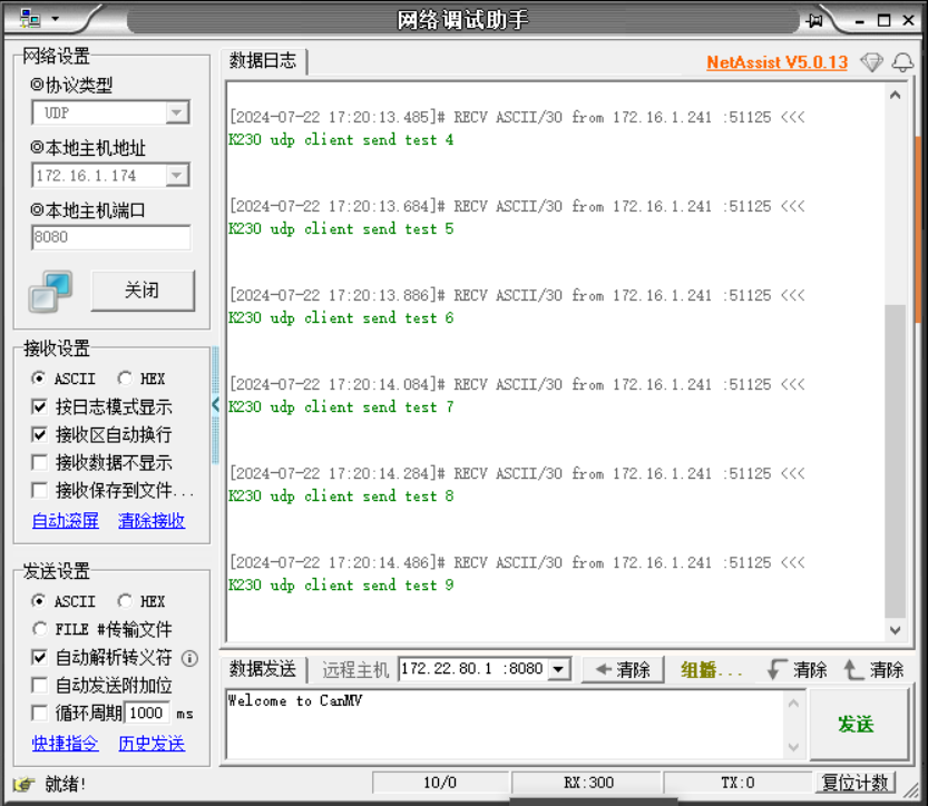

运行例程代码,NetAssist网络调试助手输出信息:
