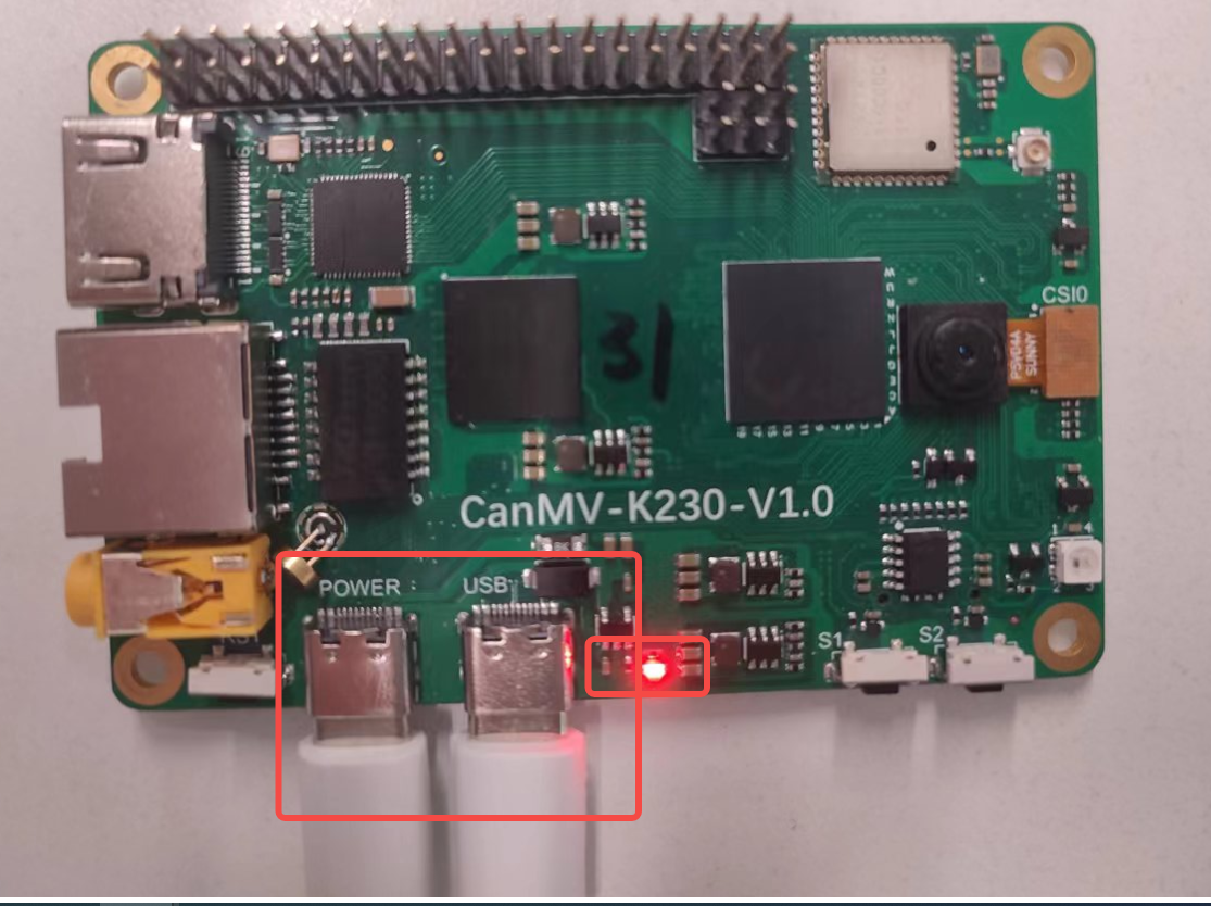

2.1 IDE无法连接Canmv-K230开发板#
1、请确定开发板两个USB口都与电脑连接。
2、TF卡烧录的固件是“CanMV-K230_micropython”开头的固件,烧录其它的固件也无法连接。
3、查看电脑的设备管理器
是否有”USB串行设备(COMxx)的设备,如果没有请重新插拔USB。如果还没有,则请更换USB线。
