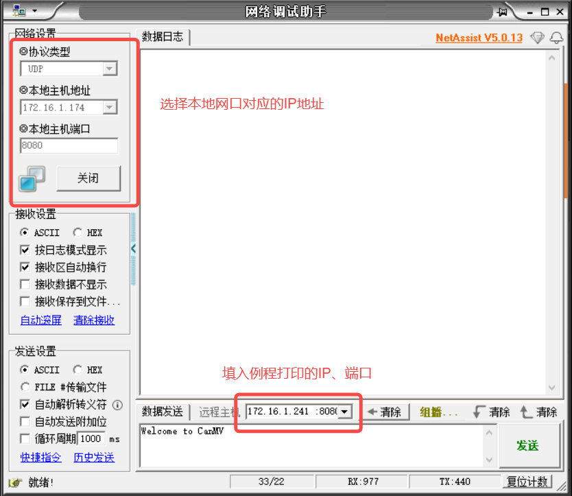

在网络调试助手中选择 UDP,配置连接参数:
../../_images/image-20240722170233348.png

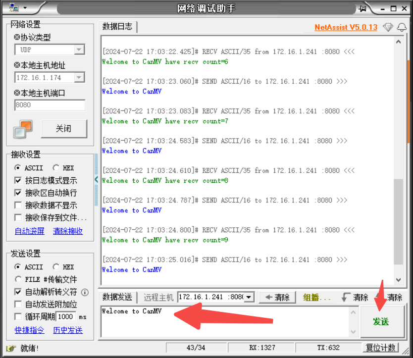

发送数据并观察服务器的响应:
../../_images/image-20240722170412175.png
