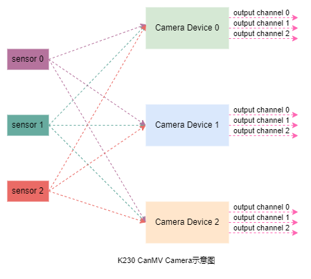

CanMV K230 平台的 sensor 模块负责图像采集与数据处理。该模块提供了一套高级 API,开发者可以利用这些接口轻松获取不同格式与尺寸的图像,而无需了解底层硬件的具体实现。其架构如下图所示:
camera-block-diagram
图中,sensor 0、sensor 1 和 sensor 2 分别代表三个图像输入传感器设备;Camera Device 0、Camera Device 1 和 Camera Device 2 对应相应的图像处理单元;output channel 0、output channel 1 和 output channel 2 表示每个图像处理单元最多支持三个输出通道。通过软件配置,不同的传感器设备可以灵活映射到相应的图像处理单元。
CanMV K230 的 sensor 模块最多支持三路图像传感器的同时接入,每一路均可独立完成图像数据的采集、捕获和处理。此外,每个视频通道可并行输出三路图像数据供后端模块进行进一步处理。实际应用中,具体支持的传感器数量、输入分辨率和输出通道数将受限于开发板的硬件配置和内存大小,因此需根据项目需求进行综合评估。
