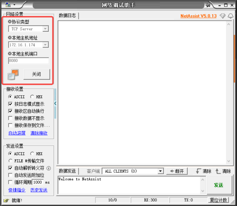

  1. 打开 NetAssist 网络调试助手,配置为 TCP 服务器并等待连接:
../../_images/image-20240722152102440.png

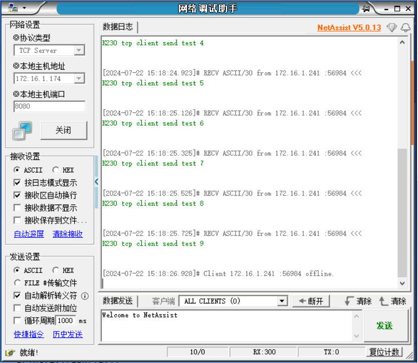

  1. 运行客户端代码,NetAssist 将显示客户端发送的消息:
../../_images/image-20240722151843380.png
