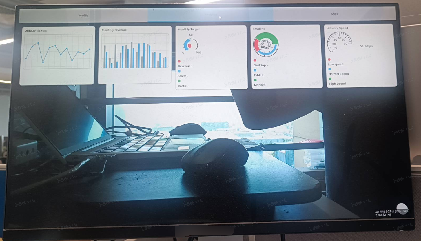

LVGL Benchmark Demo
示例
说明
源码
仪表盘 Demo
头像/图表/动画弧形/列表

摄像头 + OSD
摄像头画面叠加 LVGL 界面
quick_camera_osd.py
