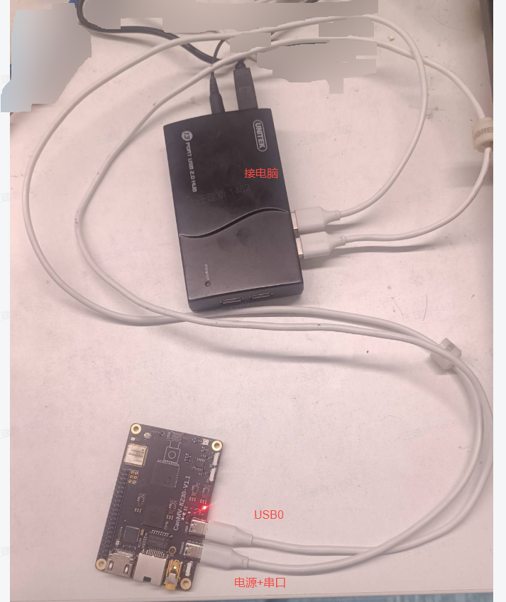

CanMV-V1.0/1.1/3.0 开发板#
  • 硬件连接
使用 Type-C 线缆将 CanMV-K230 开发板连接至电脑(如下图所示) canmv串口
debug board-behind
建议连接两根 USB 线缆: 第一根 Type-C 线:用于 5V 供电和调试串口通信; 第二根 Type-C 线:可通过 MTP 或 ADB 进行文件传输。

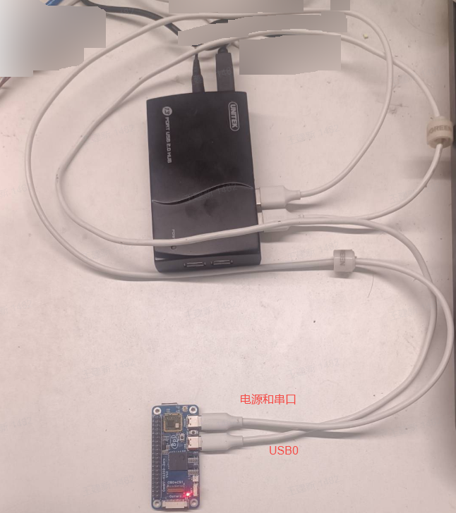

k230d-canmv 开发板#
参考下图连接开发板到电脑,串口参数及使用方法同CanMV-V1.0/1.1/3.0开发板
使用 Type-C 线缆连接开发板 Power+UART 接口至电脑: 串口连接
k230d-canmv 连接
建议连接两根 USB 线缆(同 CanMV-V1.0/1.1/3.0) 若串口识别异常,请重新安装 CH342/CH343 驱动
