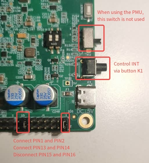

硬件连接#
使用PMU时需要按照以下方式设置EVB板

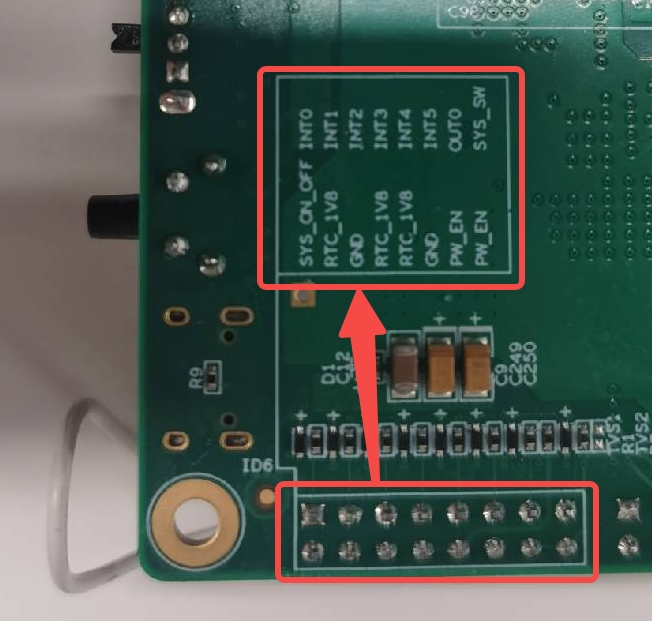

  1. 使用跳线帽连接J1接口的PIN13(OUT0)和PIN14(PW_EN),注意要断开PIN15(SYS_SW)和PIN16(PW_EN)
  2. 根据使用不同的唤醒源使用跳线连接PIN2(SYS_ON_OFF)与对应的PIN,这时按键K1可控制INT的状态,按下按键为高电平,松开为低电平
    唤醒源
    PIN
    标签
    INT0
    INT0
    INT1
    3
    INT1
    INT2
    5
    INT2
    INT3
    7
    INT3
    INT4
    9
    INT4
    INT5
    11
    INT5
使用INT0用作唤醒源的连接示意图: top_view bottom_view
