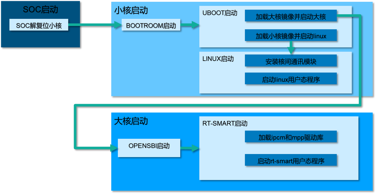

k230整体启动流程如下图所示
k230整体启动流程图

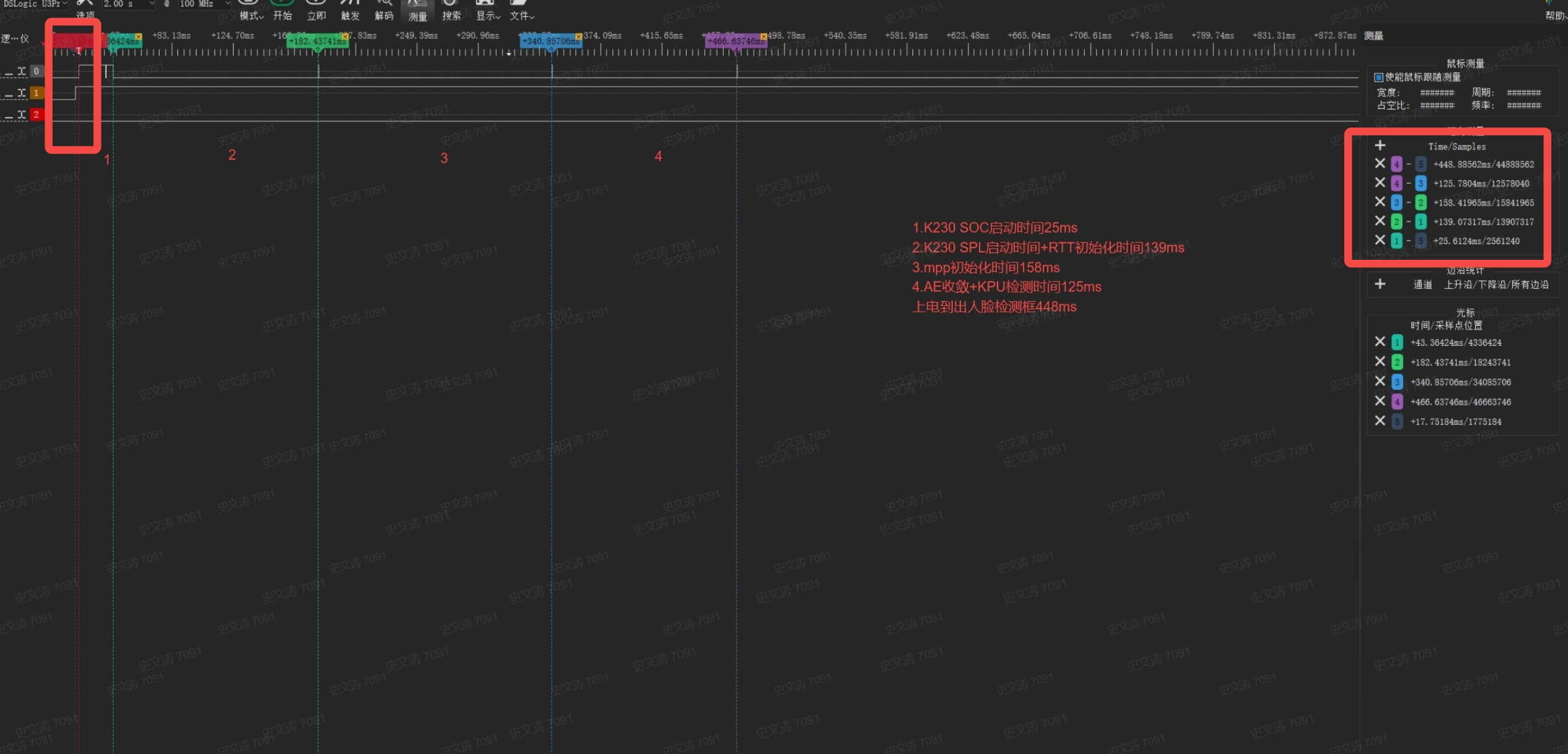

硬件测量#
在需要测量的点加入GPIO的边沿变化,通过逻辑分析仪或示波器可获得更精准的时间。 可通过K230_EVB_LPDDR3_UNSIP板J1的14脚检测开发板上电信号(需要用跳线帽短接15、16脚)。 逻辑分析仪统计启动时间

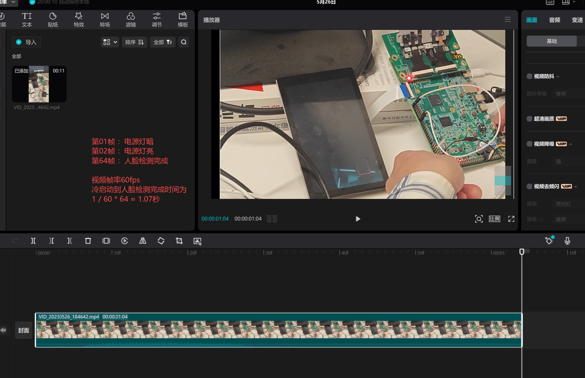

外部观测#
视频录制整个系统启动过程,板载电源灯亮代表系统上电,VO显示VI图像代表视频pipeline完成建立且可以显示。出现画框框住人脸表示完成人脸识别。 剪辑软件分析启动时间

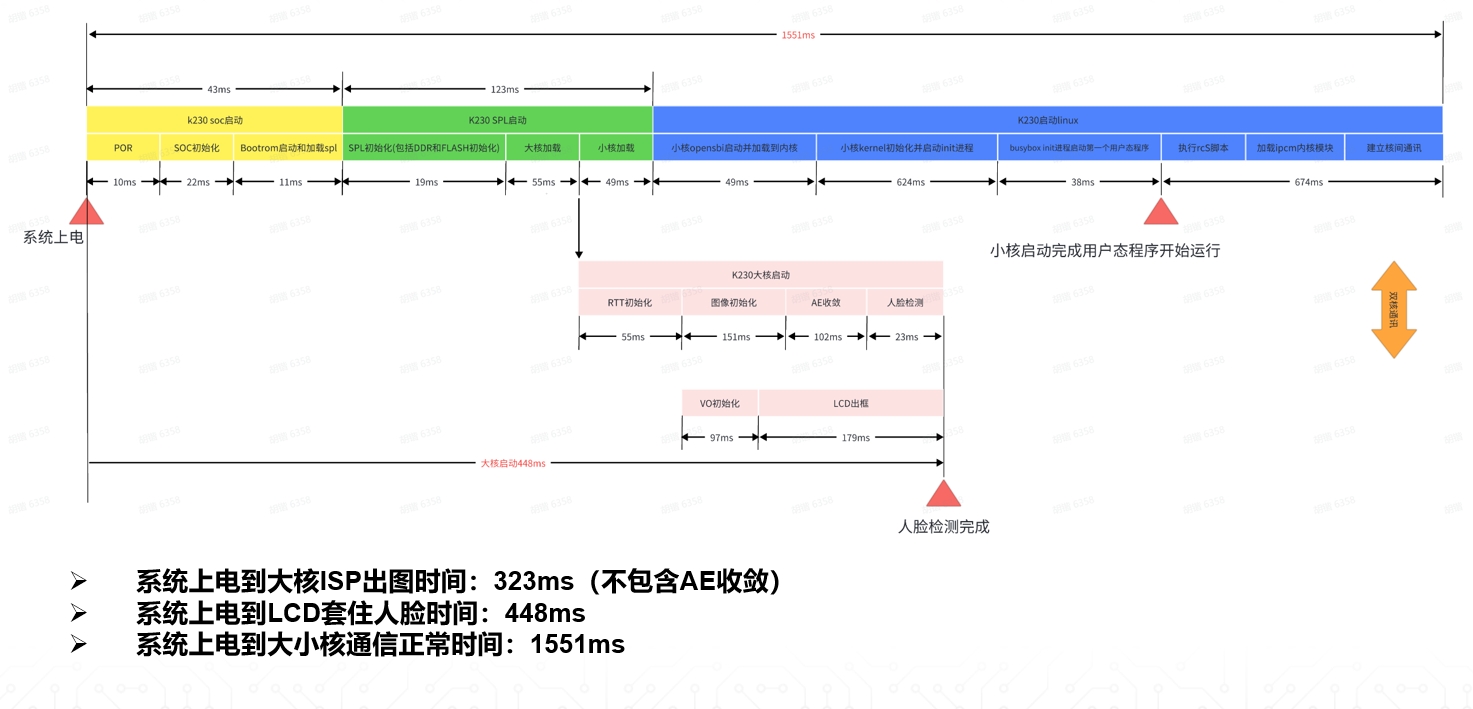

优化效果#
门锁POC的启动时间统计,该统计数据的测量时间为6月9日,与当前最新的sdk版本数据可能存在误差门锁POC启动时间
