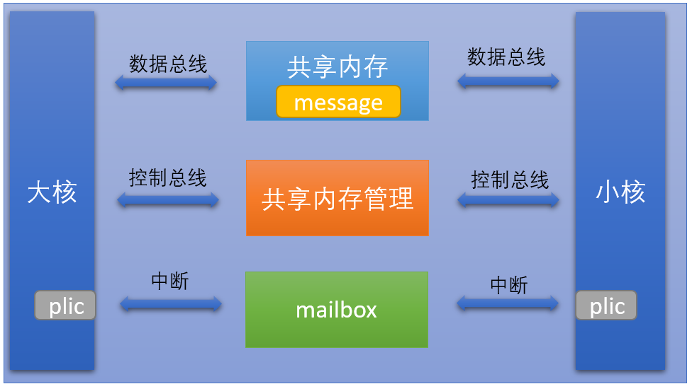

核间通讯实现原理#
日程表 低可信度描述已自动生成
  • 共享内存用于大小核发送通信消息的具体内容
  • 共享内存管理用于标识通信消息的属性例如地址,大小,端口号等
  • Mailbox通过中断方式实现大小核发送消息后的通知机制
