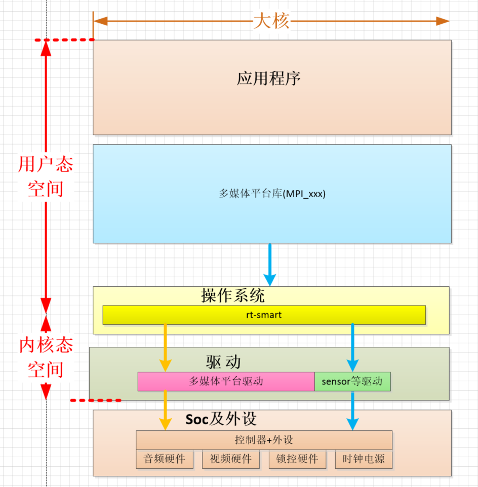

K230 SDK RT-smart 单系统软件架构层次如图 1-2 所示:
logo1

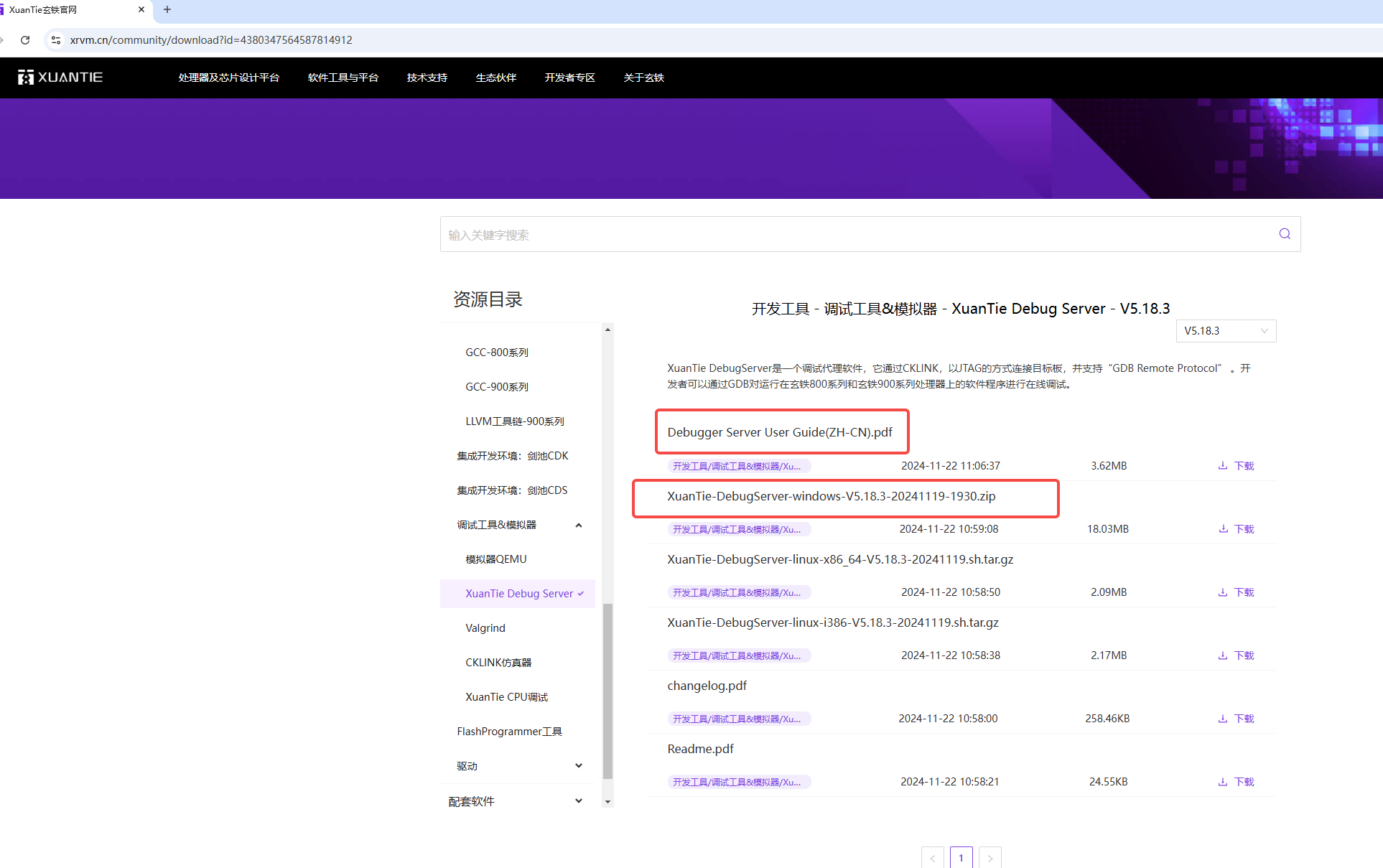

1.从 T-Head官网 https://www.xrvm.cn/community/download 下载XuanTie DebugServer软件和《Debugger Server User Guide(ZH-CN).pdf》,并参考《Debugger Server User Guide(ZH-CN).pdf》在pc电脑上安装XuanTie DebugServer软件;
