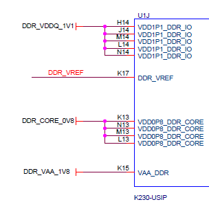

DDR控制器#
K230芯片有K230和K230D两个版本,K230版本需单独设计DDR电路。K230D版本将DDR Die一并进行了封装,无需设计外部DDR电路。 K230 DDR控制器有以下特点:

K230 DDR PHY和各个DRAM颗粒的原理图必须和参考原理图一致,包括电源去耦电容。

LPDDR4#
LPDDR4的电路设计参考图3-12、图3-13、图3-14、图3-15和图3-16。 图3-12 K230 LPDDR4电路 图3-12 K230 LPDDR4电路 图3-13 K230 LPDDR4电源电路 K230 LPDDR4电源电路 图3-14 K230 LPDDR4参考电压电路 图3-14 K230 LPDDR4参考电压电路 LPDDR4颗粒电路](images/HDG/image026.png) 图3-16  LPDDR4颗粒电源电路 图3-16 LPDDR4颗粒电源电路
在使用LPDDR4时,注意:
  • DDR PHY和各DRAM颗粒原理图需要和参考设计图一致,包含电源去耦电容
  • DDR_ZN管脚需要接240Ω(1%)的校准电阻到地
  • RESRT_N管脚直连到颗粒对应管脚
  • K230使用LPDDR4颗粒时,VREF电压为0.6V,建议使用1kΩ(1%)电阻分压
K230D DDR模块#
K230D已内置DDR Die,因此连接参考电压和校准电阻即可。 参考电路如图3-17和图3-18
图3-17 K230D DDR外围电路 图3-17 K230D DDR外围电路 图3-18 K230D DDR参考电压 图3-18 K230D DDR参考电压
在使用K230D的DDR模块时,注意:
  • VREF电压为0.55V,建议使用100Ω(1%)电阻分压
  • 校准电阻选用240Ω(1%)

KPU电源
DDR控制器
VDD0P8_DDR_CORE
DDR的数字CORE电源,不可掉电
VDD1P1_DDR_IO
DDR的IO电源
VAA_DDR
DDR锁相环电源
