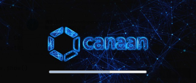

问题1:AI Cube在开启页面卡死。
start_error
答:需要将本月授权license置于AI Cube安装目录。

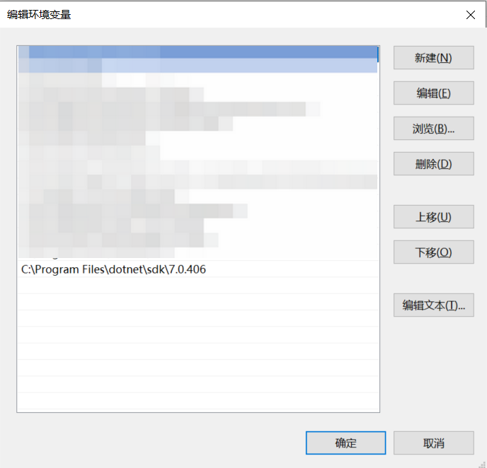

  • dotnet环境变量配置错误。用户可以在系统环境变量部分添加环境变量,例如”C:\Program Files\dotnet\sdk\7.0.406”
dotnet环境变量
