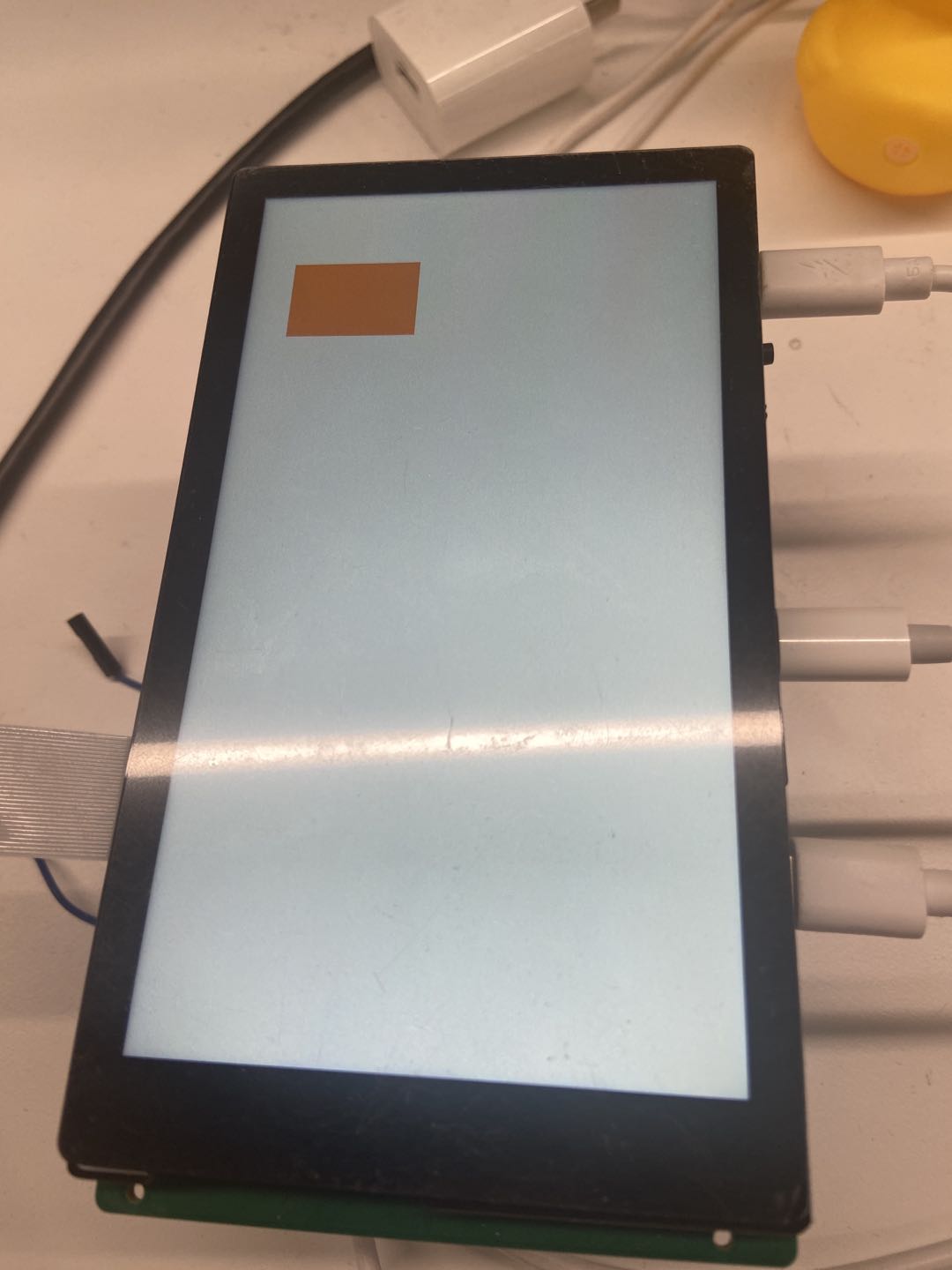

DRM 的颜色格式枚举与 vg_lite_buffer_format_t 并不完全一致,例如 VGLITE_BGRA8888 表示的是红色在低8位,alpha在高8位的32位颜色,对应 DRM 中的 DRM_FORMAT_ARGB8888。
如图是 vglite_drm 运行后屏幕正确显示的颜色:R(255)G(128)B(16)

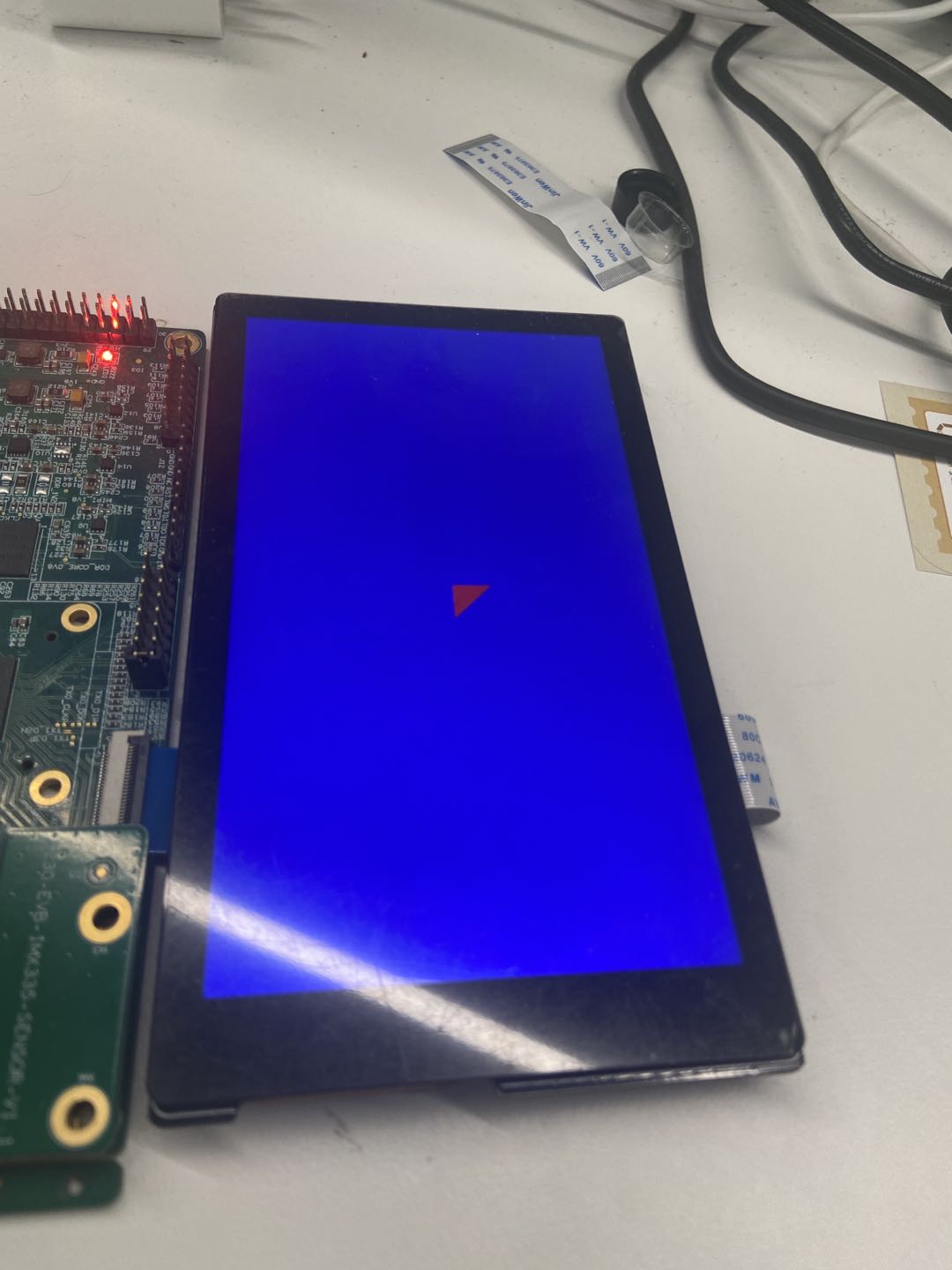

完整的参考代码可以在 vglite_drm 中查看,下面是绘制出来的效果。
可以很容易地发现,坐标系是以右为x正方向,以下为y正方向,这也是 SVG 所使用的坐标系。
需要注意的是,我刚才说到 vg_lite_draw 时“渲染”是打了引号的,因为并没有真的渲染,只是写入渲染指令,最终渲染需要调用 vg_lite_finish,这样对性能是有好处的,实际使用中可以多次调用 vg_lite_draw,再最后实际显示前再执行 vg_lite_finish,因为 vg_lite_finish是系统调用,存在一定开销,而 vg_lite_draw 不是,可以执行得很快。

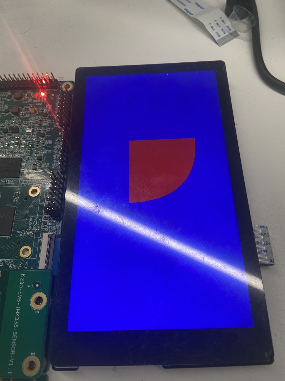

下面我们尝试将刚才画的三角形的底边改为二次贝塞尔曲线,并将中点放在(1,1)处,绘制一个近似圆角的图案,将上面 path_data 改为
uint8_t path_data[] = {
2, 0, 0,
4, 0, 1,
6, 1, 1, 1, 0, // 二次贝塞尔曲线,控制点(1,1),画到(1,0)
4, 0, 0,
0};
当然,为了更好地观察这条曲线,我们将缩放倍数开得更大一些,比如500倍,同时将位移也改小一些,使得图案近似在屏幕中央
最后绘制的图案就像下面这样了
