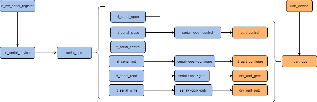

UART驱动结构如下图:

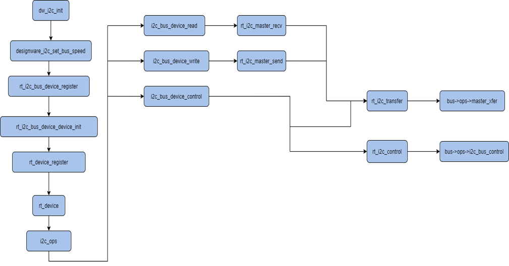

I2C驱动结构如下图:

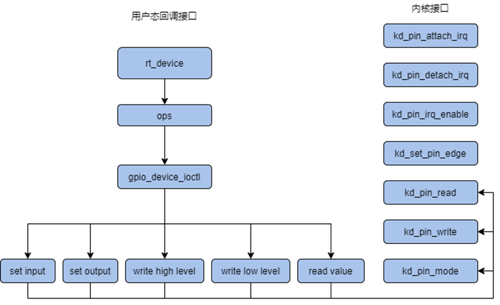

GPIO驱动结构如下图:

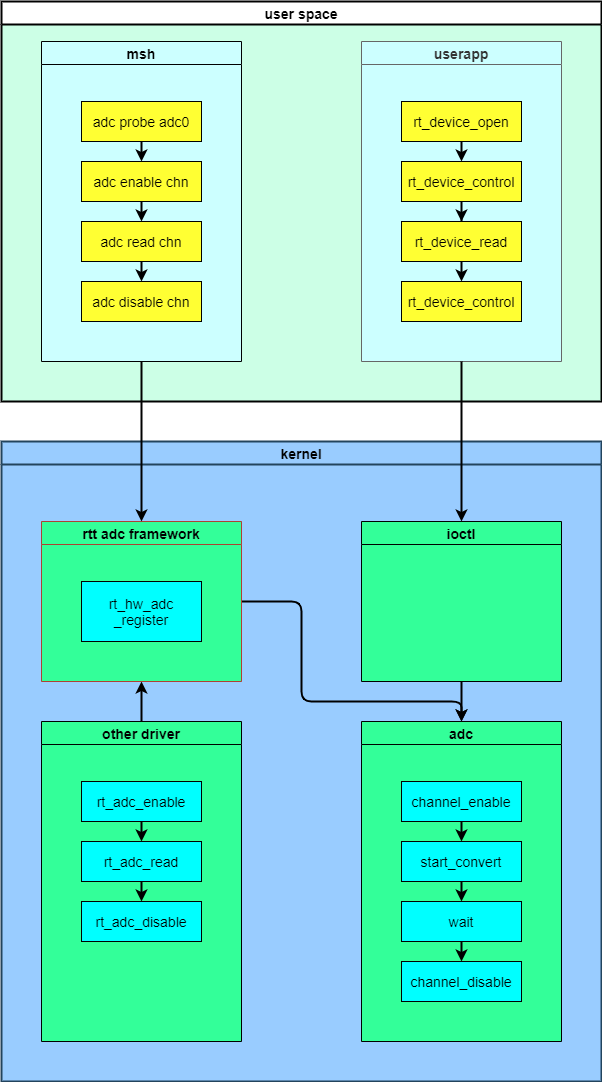

adc 驱动结构如下图:
将 adc 硬件抽象为一个设备,设备包含六个通道。支持采样电压范围为 0V~1.8V,浮动范围为 5mv。

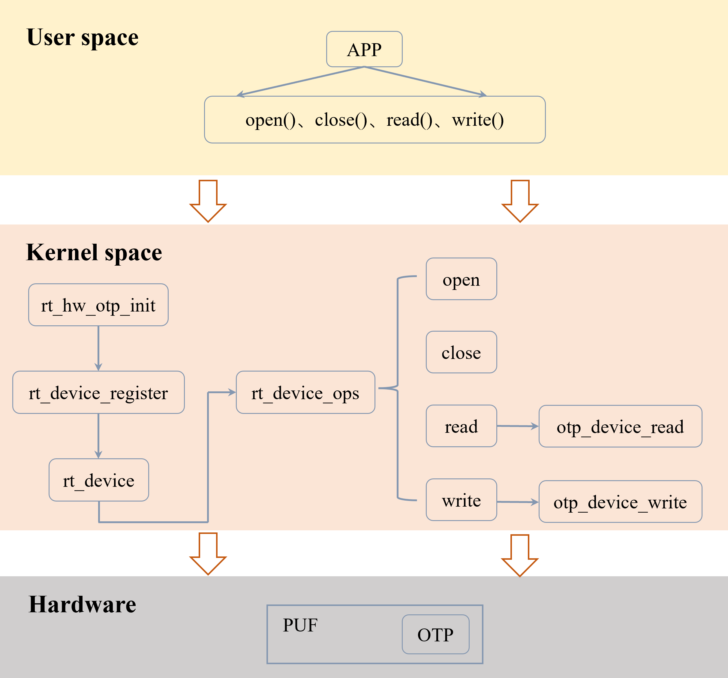

OTP 驱动结构如下图:

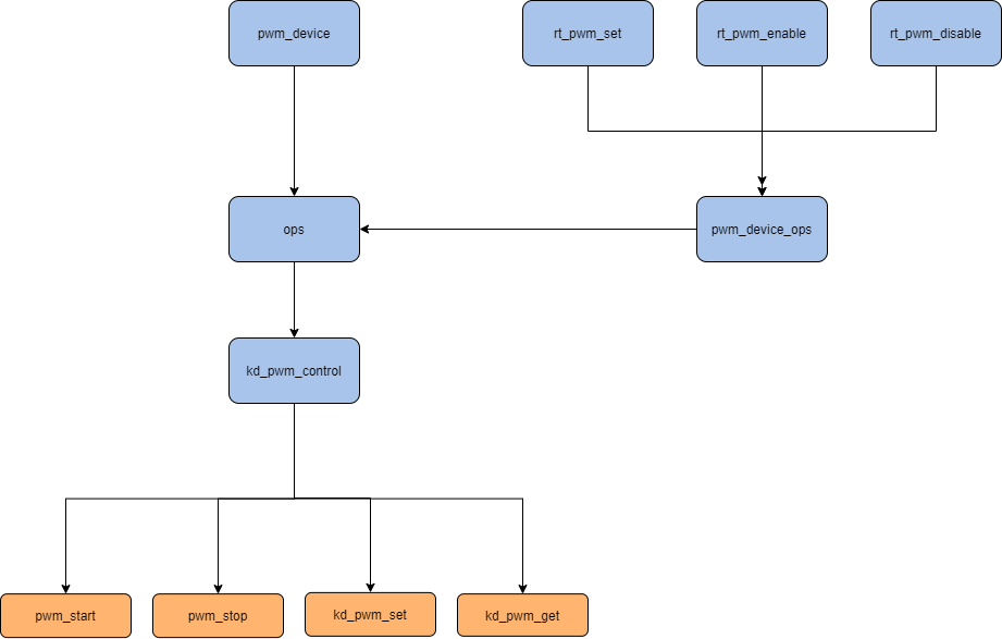

PWM 驱动结构如下图所示:

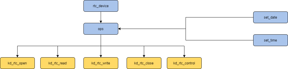

RTC 驱动结构如下图所示:

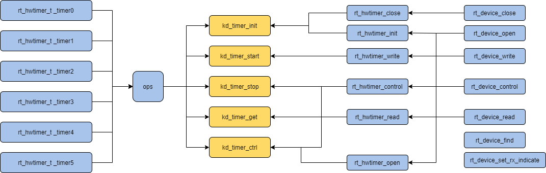

TIMER 驱动结构如下图所示:

UART#
内核态程序使用uart#
通过设备节点找到设备句柄。
uart_dev = rt_device_find(“uart”)
以中断接收及轮询发送模式打开串口设备
rt_device_open(uart_dev, RT_DEVICE_FLAG_INT_RX)
设置接收回调函数
rt_device_set_rx_indicate(uart_dev,call_back)
发送字符串
rt_device_write(uart_dev, 0, str, (sizeof(str) - 1))
I2C#
内核态程序使用i2c#
通过总线名找到总线句柄
i2c_bus = rt_i2c_bus_device_find(I2C_NAME)
构建message
struct rt_i2c_msg msgs
msgs.addr = CHIP_ADDRESS;
msgs.flags = RT_I2C_WR;
msgs.buf = buf;
msgs.len = 2;
传输
rt_i2c_transfer(bus, &msgs, 1)
GPIO#
内核态程序使用gpio#
包含头文件
#include "drv_gpio.h"
设置关键输入输出模式
kd_pin_mode(LED_PIN_NUM1, GPIO_DM_OUTPUT)
kd_pin_mode(KEY1_PIN_NUM, GPIO_DM_INPUT)
设置高低电平
kd_pin_write(LED_PIN_NUM1, GPIO_PV_LOW)
kd_pin_write(LED_PIN_NUM1, GPIO_PV_HIGH)
读取电平
kd_pin_read(KEY1_PIN_NUM)
设置中断方式,绑定中断函数
kd_pin_attach_irq(KEY1_PIN_NUM,GPIO_PE_FALLING, key_irq, RT_NULL)
中断使能
kd_pin_irq_enable(KEY1_PIN_NUM, KD_GPIO_IRQ_ENABLE)
用户态程序使用gpio(仅读写)#
打开设备
gpio_fd = open("/dev/gpio", O_RDWR)
配置输入输出模式
ioctl(fd, GPIO_DM_OUTPUT, &mode33)
输出高低电平
ioctl(fd, GPIO_WRITE_HIGH, &mode33)
读取电平
ioctl(fd, GPIO_READ_VALUE, &mode27)

ADC#
用户态 msh 使用 adc#
用户通过 msh 来获取 adc 采样值的步骤如下:
在使用设备前,需要先查找设备是否存在,可以使用命令 adc probe 后面跟注册的 ADC 设备的名称。如下所示;
msh />adc probe adc
probe adc success
使能设备的某个通道可以使用命令 adc enable 后面跟通道号;
msh />adc enable 0
adc channel 0 enables success
读取 ADC 设备某个通道的数据可以使用命令 adc read 后面跟通道号;
msh />adc read 0
adc channel 0 read value is 0x00000796
关闭设备的某个通道可以使用命令 adc enable 后面跟通道号;
msh />adc disable 0
adc channel 0 disable success
用户态程序使用 adc#
用户态程序中获取 adc 采样值的步骤如下:
rt_device_find 查找 adc 设备。如下所示:
rt_device_t adc_dev;
adc_dev = rt_device_find("adc");
通过设备句柄打开 adc 设备。如下所示:
ret = rt_device_open(adc_dev, RT_DEVICE_OFLAG_RDWR);
通过设备句柄使能 adc 设备的某个通道。如下所示:
uint32_t *p;
uint32_t channel = 0;
p = (uint32_t *)(intptr_t)channel;
ret = rt_device_control(adc_dev, 0, (void *)p);
通过设备句柄从 adc 读取数据。如下所示:
uint32_t reg_value;
rt_device_read(adc_dev, channel, (void *)®_value, sizeof(unsigned int));
当不再使用 adc 的某个通道时,通过设备句柄失能 adc 设备的某个通道;
uint32_t *p;
内核态程序使用 adc#
查找 adc 设备
应用程序根据 adc 设备名称获取设备句柄,进而可以操作 adc 设备,查找设备函数如下所示:
rt_device_t rt_device_find(const char* name);
使能 adc 通道
rt_err_t rt_adc_enable(rt_adc_device_t dev, rt_uint32_t channel);
读取 adc 通道采样值
rt_uint32_t rt_adc_read(rt_adc_device_t dev, rt_uint32_t channel);
关闭 adc 通道
rt_err_t rt_adc_disable(rt_adc_device_t dev, rt_uint32_t channel);

OTP#
大核侧 OTP 驱动可以支持被内核态其它驱动调用、用户态应用程序调用等场景,下面,将分别介绍这两种应用场景下 OTP 驱动的使用方法、注意事项。
用户态程序使用 OTP#
在 rt-smart 中,应用程序通过 I/O 设备管理接口来访问硬件设备,当实现对应的设备驱动之后,应用程序就可以访问该硬件。Rt-smart 用户层通过操作 /dev/otp 来访问 OTP 硬件,用户态应用程序使用 OTP 时,可以通过 open、read、write 等操作来访问 otp 设备。用户态应用程序使用 OTP 的具体操作如下:
添加头文件
rtdevice.h;应用程序根据设备名称获取设备句柄;
获得设备句柄之后,应用程序可以打开设备;
初始化参数,包括偏移量、缓冲区、大小;
通过设备句柄和参数值从 OTP 设备中读取/写入数据;
利用设备句柄关闭设备。
其中,snippet 代码如下所示:
#include <rtdevice.h>
#include <rtthread.h>
// 查找设备,获取句柄
otp_dev = rt_device_find(“otp”);
// 打开设备
ret = rt_device_open(otp_dev, RT_DEVICE_OFLAG_RDWR);
// 初始化读参数并从OTP空间读值,参数分别代表读取OTP的偏移量、要读取的字节长度、缓冲区
uint32_t pos = 0x0;
uint32_t size = 0x300;
uint32_t buffer[192] = {0};
ret = rt_device_read(otp_dev, pos, (void *)buffer, size);
// 初始化写参数并写入OTP空间,参数分别代表写入OTP的偏移量、写入的字节长度、要写入的值
pos = 0x0;
size = 0x4;
buffer[0] = 0xff11ff11;
ret = rt_device_write(otp_dev, pos, (void *)buffer, size);
// 关闭设备
rt_device_close(otp_dev);
内核态程序使用 OTP#
在rt-smart中,内核态其它驱动程序想要读写 OTP 空间时,只需要调用 OTP 驱动提供的接口即可。具体的步骤如下所示:
添加头文件
drv_otp.h;根据设备名称获取设备句柄;
初始化参数,包括偏移量、缓冲区、大小;
otp_device_read
otp_device_write
其中,snippet 代码如下所示:
#include drv_otp.h
// 获取句柄
// 从(otp_read_base + 0x0)地址处读取0xC00字节的数据
uint32_t pos = 0x0;
ret = otp_device_read(otp_dev, pos, (void *)buf, size);
// 向(otp_write_base + 0x0)地址处写 0xff11ff11
pos = 0x0;
size = 0x4;
ret = otp_device_write(otp_dev, pos, (void *)buffer, size);
注意事项#
在使用读写 API 的时候,需要注意以下几个关键点:
危险操作:OTP 空间为一次可编程的区域,bit 位一旦由0写为1,便不能恢复;
读写size:size 是4的倍数。

目前PWM驱动仅提供了从内核态的调用方法,使用方法如下:
内核态程序使用PWM#
pwm_demo:
pwm_dev = (struct rt_device_pwm *)rt_device_find(PWM_DEV_NAME);
/* 设置PWM周期和脉冲宽度 */
period = 100000; /* PWM周期, 单位为纳秒ns */
pulse = 50000; /* PWM正脉冲宽度值, 单位为纳秒ns */
rt_pwm_set(pwm_dev, PWM_DEV_CHANNEL_2, period, pulse);
period = 100000;
pulse = 25000;
rt_pwm_set(pwm_dev, PWM_DEV_CHANNEL_3, period, pulse);
period = 100000;
pulse = 75000;
rt_pwm_set(pwm_dev, PWM_DEV_CHANNEL_4, period, pulse);
/* 使能设备,同一路pwm的不同channel仅需任意channel使能一次 */
rt_pwm_enable(pwm_dev, PWM_DEV_CHANNEL_2);
rt_pwm_enable(pwm_dev, PWM_DEV_CHANNEL_4);
sleep(10);
/* disable 时同理 */
rt_pwm_disable(pwm_dev, PWM_DEV_CHANNEL_2);
rt_pwm_disable(pwm_dev, PWM_DEV_CHANNEL_4);
FinSH命令使用PWM#
设置 PWM 设备的某个通道的周期和占空比
msh />pwm_set pwm1 1 500000 5000
使能 PWM 设备的某个通道
msh />pwm_enable pwm1 1
关闭 PWM 设备的某个通道
msh />pwm_disable pwm1 1
注意事项#
K230共有6个PWM通道,其中channel 0 ~ 2(pwm 0 ~ 2)同属一路PWM,channel 3 ~ 5(pwm 3 ~ 5)通属一路PWM,在同时使用多通道PWM时,同属一路的PWM,仅需任意使能其中一个channel即可。 如 1.3.9.1 中的示例,channel3和channel4仅使能了channel4,此时channel3也被使能。

内核态使用RTC#
RTC驱动提供了内核态的调用方法,使用方法如下:
time_t now;
rt_device_t device = RT_NULL;
device = rt_device_find(RTC_NAME);
rt_device_open(device, 0);
set_date(2024, 1, 1); //设置日期
set_time(12, 30, 0); //设置时间
while(1)
now = time(RT_NULL); //获取当前时间
rt_kprintf("%s\n", ctime(&now)); //打印
rt_thread_mdelay(1000);

TIMER#
内核态使用TIMER#
TIMER驱动提供了内核态的调用方法,使用方法如下:
static rt_err_t tmr_timeout_cb(rt_device_t dev, rt_size_t size)
