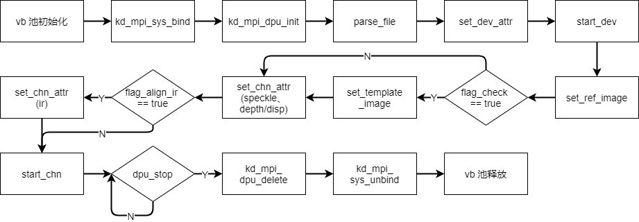

绑定模式调用流程#
图示, 示意图 描述已自动生成

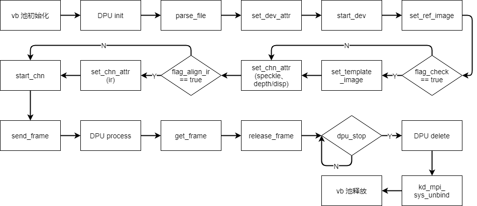

非绑定模式调用流程#
图示 描述已自动生成
