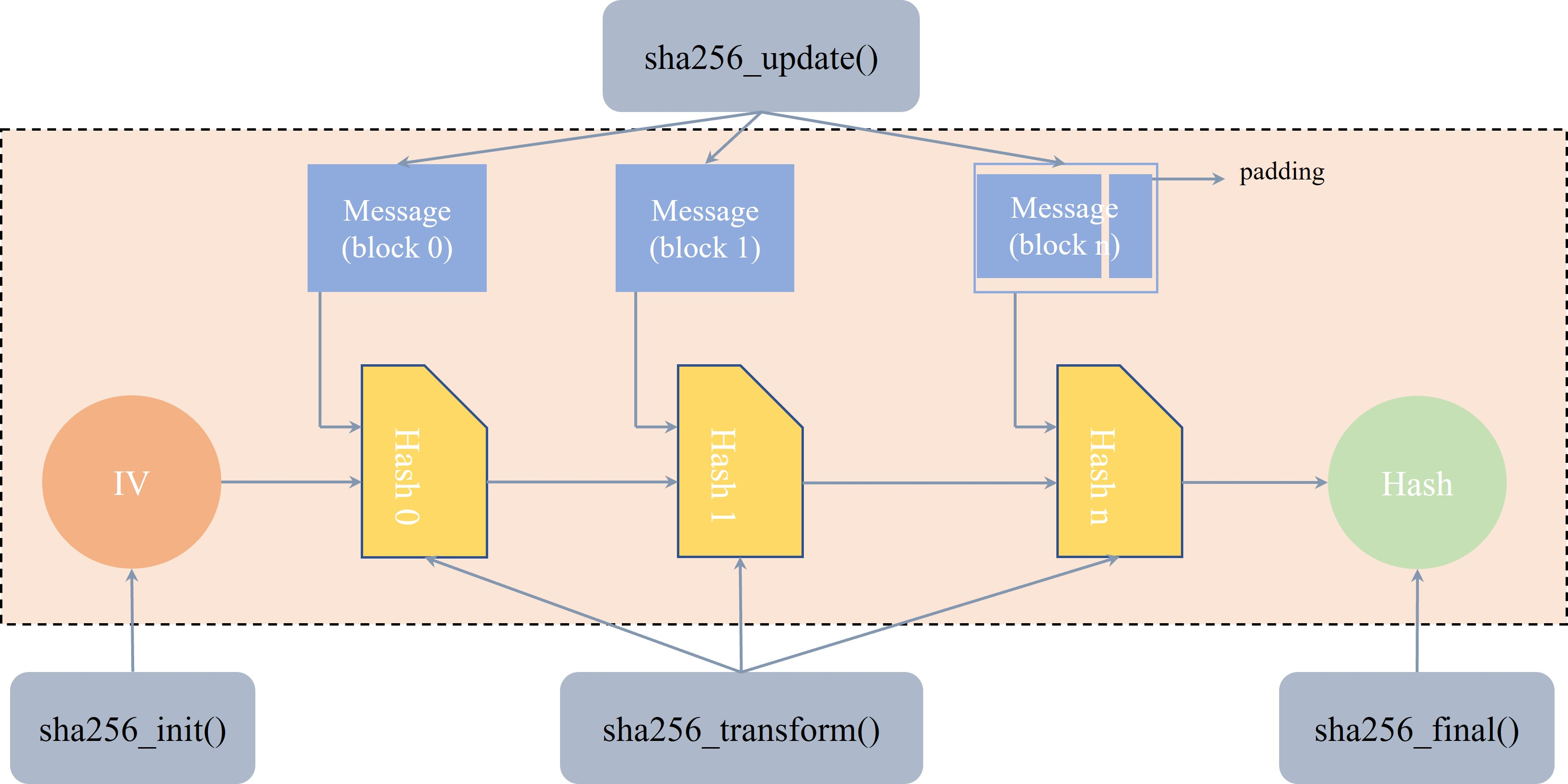

SHA256 主要用于计算数据的 hash 值,大核 rt-smart 中实现了 SHA256 算法,用于计算数据的 hash 值,代码逻辑如下图所示:
sha256
