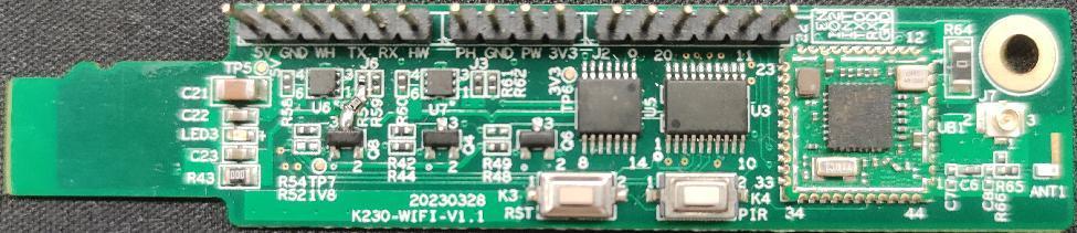

AiW4211LV10是一款低功耗IoT WiFi芯片,我司采用该芯片平台设计了一款AiW4211LV10开发板,该开发板可通过TF卡插槽接入K230 EVB板。K230 EVB加载AiW4211LV10驱动之后,可以生成wlan0无线网卡,实现网络数据通信。
WiFi子板
图1-1 AiW4211LV10开发板

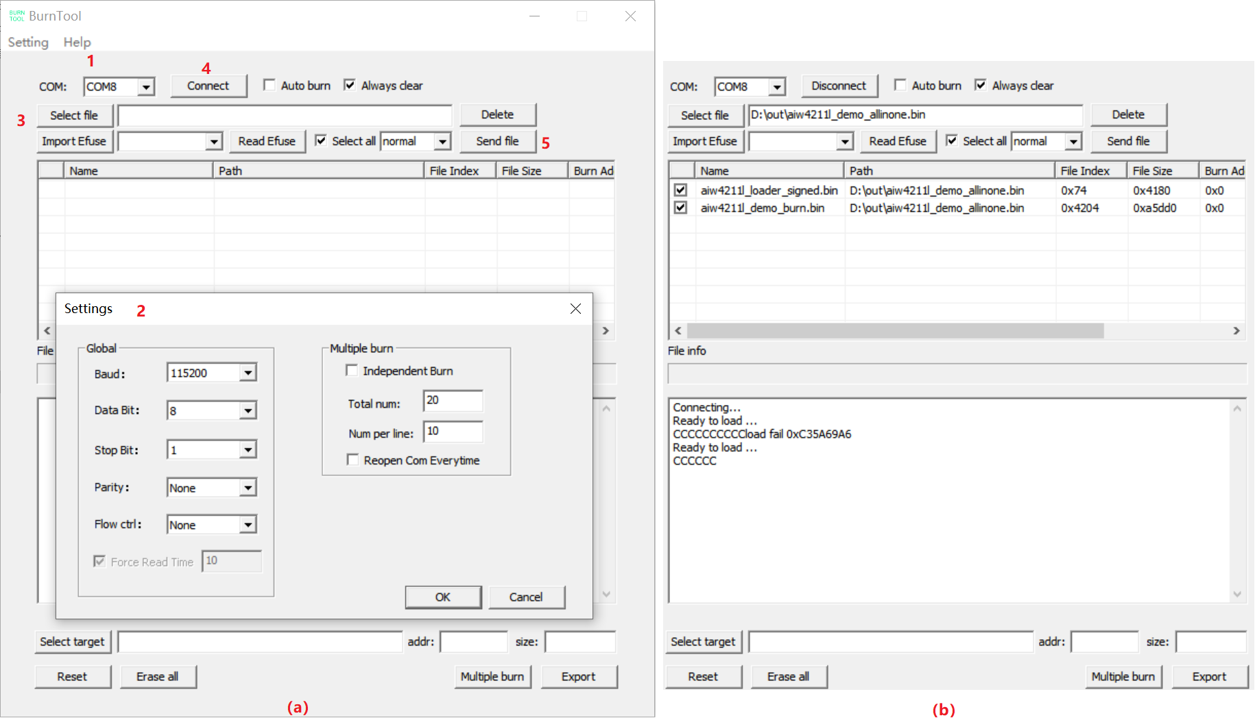

使用WiFi SDK support目录 下的烧写工具BurnTool.exe,通过串口将固件aiw4211l_demo_allinone.bin烧写到AiW4211LV10开发板。
烧写方法请参考文档《AiW4211V10/AiW4211LV10 BurnTool工具 使用指南.pdf》,该文档存储于WiFi SDK的support目录。
使用者也可以联系 成都爱旗科技有限公司(http://www.aichtech.com/) 索取相关资料。
图5-1展示的是单板快速烧写的示意图:
烧写3
图5-1 单板快速烧写
step 1: 选择烧写COM口 step 2: 通过“Setting”菜单项配置COM口参数 step 3: 选择WiFi固件 step 4: 点击“Connect”控件向WiFi开发板发起连接,WiFi开发板上电,工具log窗口可以看到ready to load …,表示连接已经建立,可以开始烧写了 step 5: 点击“Send file”控件开始烧写

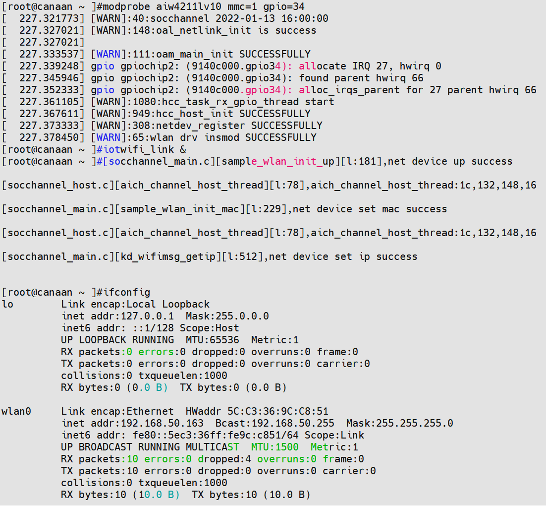

参考2.2节内容配置硬件环境,长按K230 EVB板上K1按键上电启动,加载驱动:
modprobe aiw4211lv10 或者 modprobe aiw4211lv10 mmc=1 gpio=34
启动配置工具server端并置于后台运行:iotwifi_link &
当前驱动支持传入mmc主控编号及用于中断检测的gpio编号,可以实现较为灵活的硬件配置,如果不传参则分别使用代码中规定的默认值1和34。iotwifi_link的功能角色类似于wpa_supplicant,它首先会将wlan0 up起来,然后从WiFi设备侧同步mac地址及ip地址到Host端。
驱动加载
图 5-2 驱动加载及iotwifi_link启动

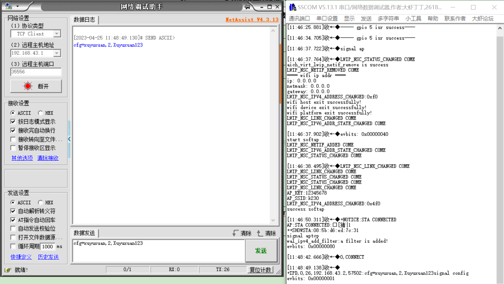

AiW4211LV10开发板支持通过网络配置目标AP的名称、密码和加密方式这三个参数。配置AP接入的步骤如下:
step 1: 准备一个路由器,并记录其热点名称、密码和加密方式信息 step 2: AiW4211LV10开发板在固件烧写之后初次启动运行时,或者在已经完成配置的情况下长按板上K4按键3s,WiFi将启动SoftAP模式生成一个热点并建立一个基于TCP协议的socket server step 3: 将PC连入该热点,然后启动NetAssist step 4: 配置NetAssist作为 tcp socket client连接到WiFi step 5: server解析配置数据后连接到指定AP,退出SoftAP模式
使用者如有能力可以开发一个手机APP进行网络配置,这里为简单起见只是使用了PC+NetAssist方案。SoftAP参数及配置数据格式见表5-1,NetAssist配置运行见图5-1:
表 5-1 SoftAP参数及配置数据格式
项目
参数
AP name
AP password
12345678
server ip
192.168.43.1
server port
35556
config data
cfg=<targer ap name>,<targer ap auth>,<targer ap password> 例如:cfg=xuyuxuan,2,Xuyuxuan123
softAP接入

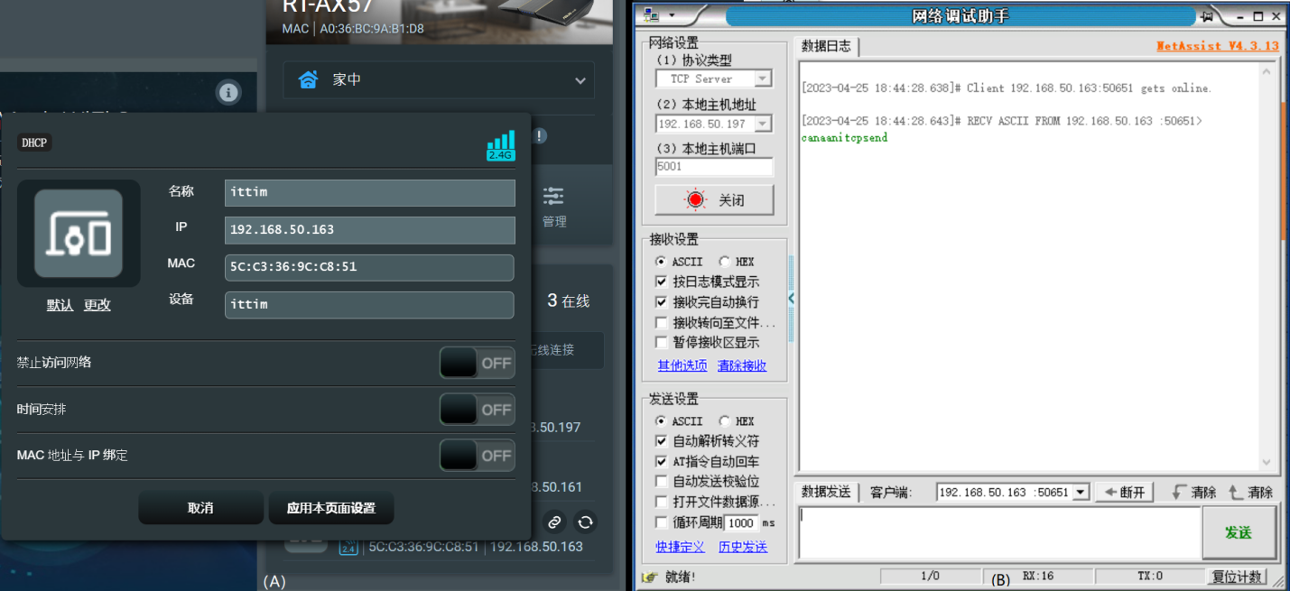

step 1: 准备一个路由器并启动热点 step 2: 将PC接入该热点,然后启动NetAssist,这里为简单起见使用PC+NetAssist作为远端保活服务器 step 3: 配置NetAssist作为 tcp socket server等待WiFi保活链路的接入 step 4: K230端根据热点信息和NetAssist启动的server信息编辑配置文件/etc/wifi.conf step 5: 运行配置工具client端,解析配置文件,发送配置消息:iotwifi_cli –config /etc/wifi.conf step 6: AiW4211LV10接收到配置参数之后,首先存储休眠参数,然后接入指定AP,最后建立tcp socket client连入NetAssist建立的 tcp socket server
/etc/wifi.conf是WiFi工作参数配置文件,以json格式编写,基本上是对wifi_config_t结构体的映射,具体可参考6.1.2章节。文件内容如下:
"sleep": {
"level": 2,
"period": 3000,
"wake_gpios": [5]
"conn": {
"ssid": "xuyuxuan",
"auth": 2,
"key": "Xuyuxuan123",
"bssid": "",
"pairwise": 0
"keepalive": {
"svrip": "192.168.50.197",
"svrport": 5001,
"time": 10,
"intvl": 2,
"probes": 5,
"hrintvl": 60,
"hrprobes": 5
备注: “wake_gpios”: [5] 是一个数组项,当前数组只有一个元素5,表示WiFi可以被自身的gpio5唤醒,该IO对应按键K4,如果新添加唤醒源可以以逗号分隔追加。这取决于具体的硬件设计。
config
图 5-4 (A)WiFi接入路由器并被分配IP (B)tcp keepalive server

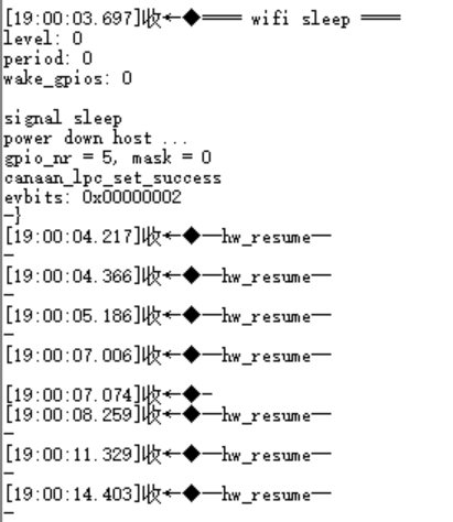

5.4 系统休眠#
5.4.1 通过工具配置休眠#
运行配置工具client端发送休眠指令触发WiFi休眠:iotwifi_cli –dirsleep
enter sleep
图 5-5 WiFi进入休眠log

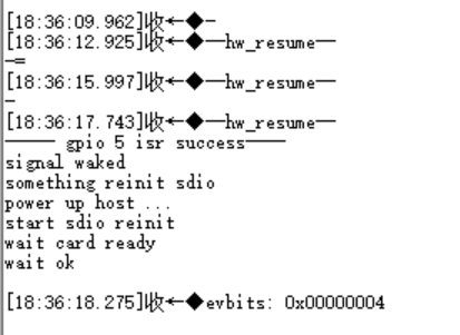

5.5.1 按键唤醒#
如果WiFi已进入休眠状态,短按AiW4211LV10开发板上的K4按键可唤醒WiFi,WiFi将给K230 EVB的PMU发送唤醒信号,如果此时K230 EVB处于5.4.3节配置的下电状态(非冷启动),其将被上电。
WiFi唤醒
图5-6 按键唤醒log

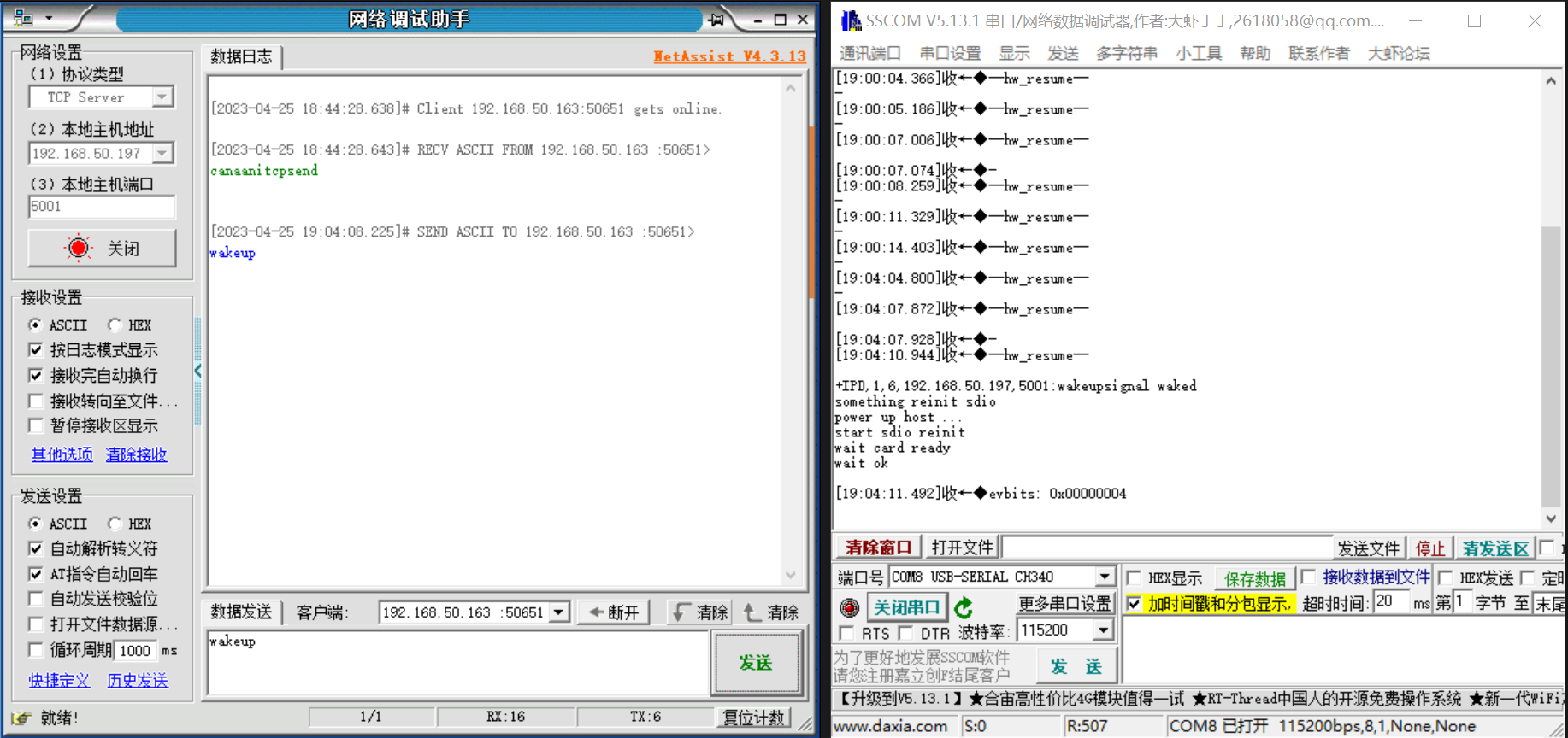

5.5.2 网络唤醒#
如果WiFi已进入休眠状态,NetAssist发送wakeup可唤醒WiFi,WiFi将给K230 EVB的PMU发送唤醒信号,如果此时K230 EVB处于5.4.3节配置的下电状态(非冷启动),其将被上电。
网络唤醒
图5-7 网络唤醒log
