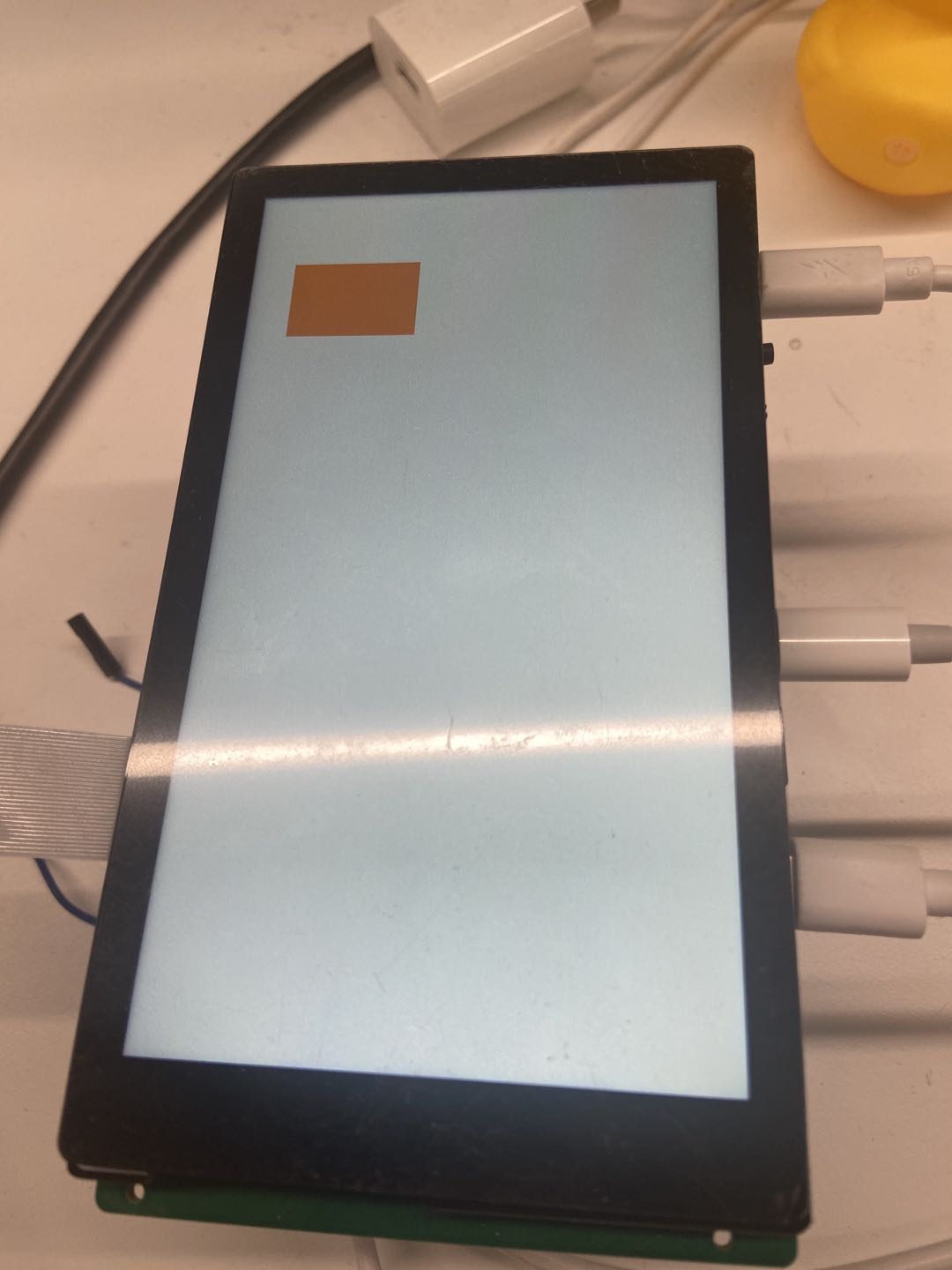

vglite_drm demo 运行结果
如图是 vglite_drm 运行后屏幕正确显示的颜色:R(255)G(128)B(16)

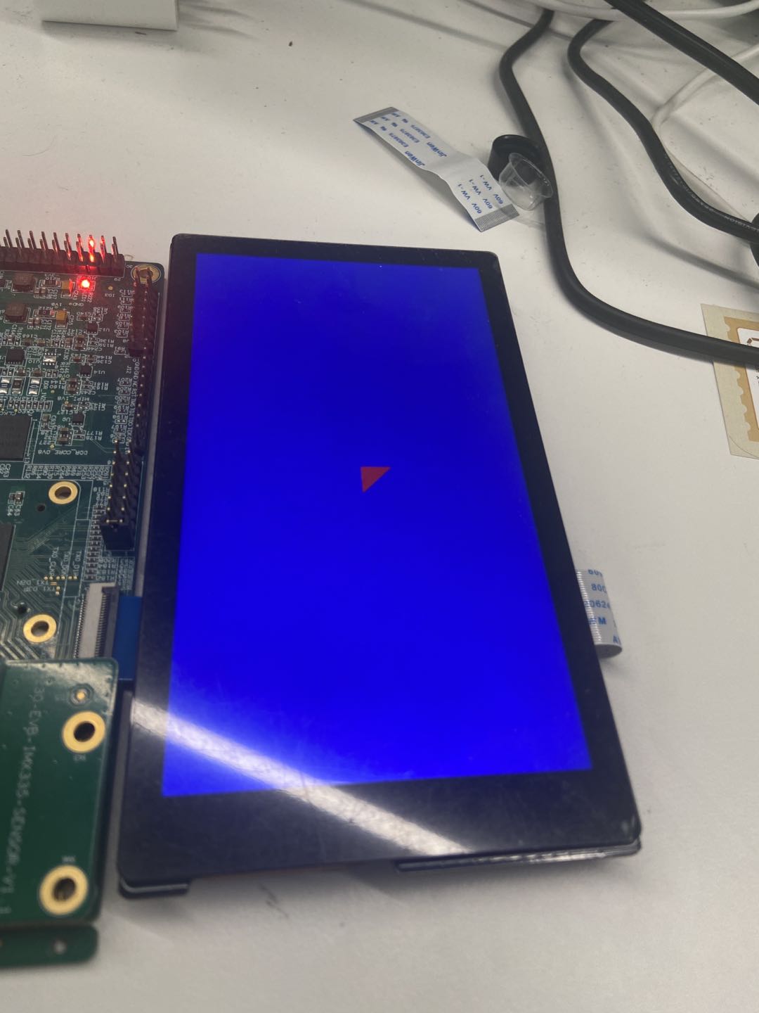

完整的参考代码可以在 vglite_drm 中查看,下面是绘制出来的效果。
绘制的简单三角形
可以很容易地发现,坐标系是以右为x正方向,以下为y正方向,这也是 SVG 所使用的坐标系。

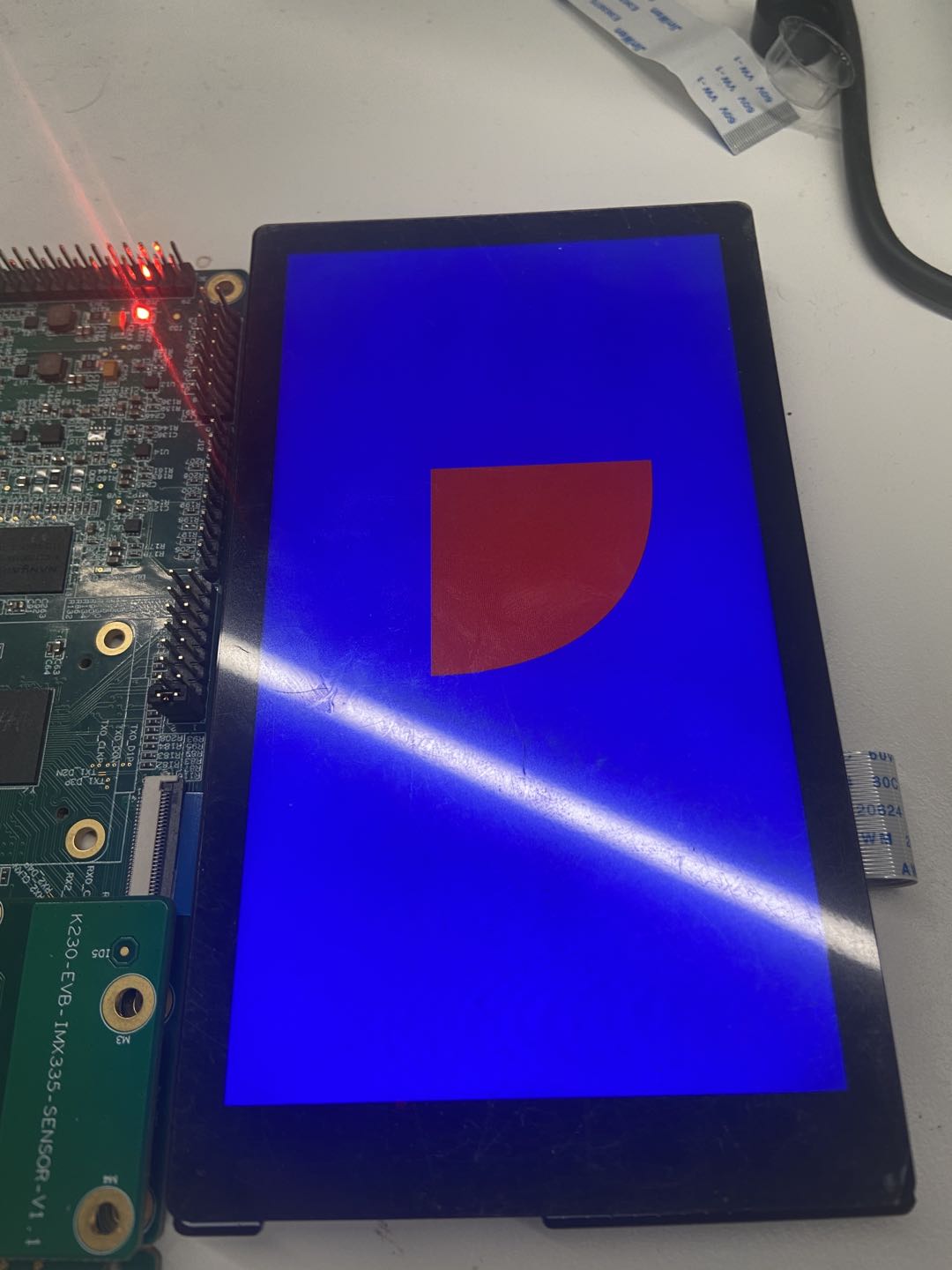

下面我们尝试将刚才画的三角形的底边改为二次贝塞尔曲线,并将中点放在(1,1)处,绘制一个近似圆角的图案,将上面 path_data 改为
uint8_t path_data[] = {
    2, 0, 0,
    4, 0, 1,
    6, 1, 1, 1, 0, // 二次贝塞尔曲线,控制点(1,1),画到(1,0)
    4, 0, 0,
0};
当然,为了更好地观察这条曲线,我们将缩放倍数开得更大一些,比如500倍,同时将位移也改小一些,使得图案近似在屏幕中央
最后绘制的图案就像下面这样了
