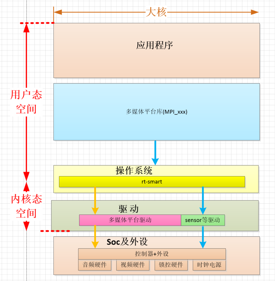

K230 SDK RT-smart 单系统软件架构层次如图 1-2 所示:
logo1

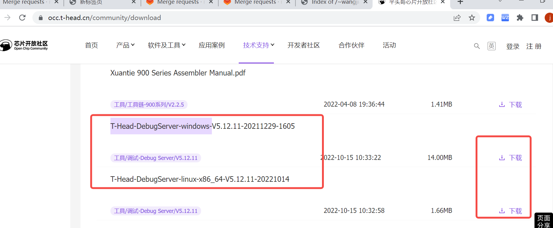

1.从 T-Head公司的OCC平台 https://occ.t-head.cn/community/download 下载T-Head-DebugServer软件和《DebugServer User Guide v5.6》,并参考《DebugServer User Guide v5.6》在pc电脑上安装T-Head-DebugServer软件;
