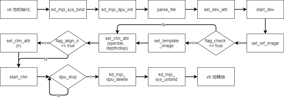

绑定模式调用流程#
图示, 示意图 描述已自动生成

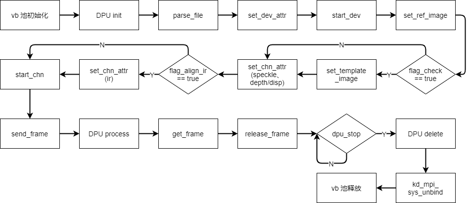

非绑定模式调用流程#
图示 描述已自动生成

非绑定模式#
通过调用 API 完成 dpu 设备的初始化,从配置文件中解析参数,根据解析参数配置设备属性,调用 API 设置参考图和模板图,启动 dpu 设备,配置散斑图和红外图通道属性,启动通道,循环输入十帧并比对结果后停止,停止通道,停止设备,删除设备。
绑定模式#
通过调用 API 完成 dpu 设备的初始化,从配置文件中解析参数,绑定 vvi 和 dpu 通道,根据解析参数配置设备属性,调用 API 设置参考图和模板图,启动 dpu 设备,配置散斑图和红外图通道属性,启动 dpu 通道,启动 vvi 通道,vvi 作为模拟上级数据不停的输入数据给 dpu。用户输入 e 以后停止通道和设备。
