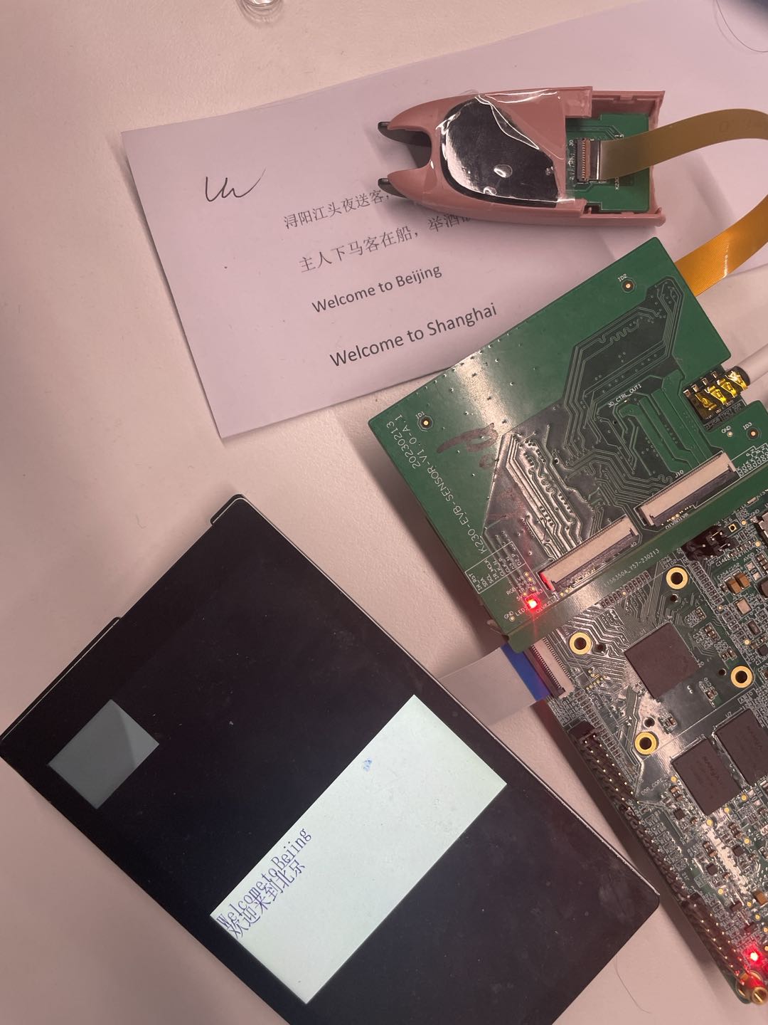

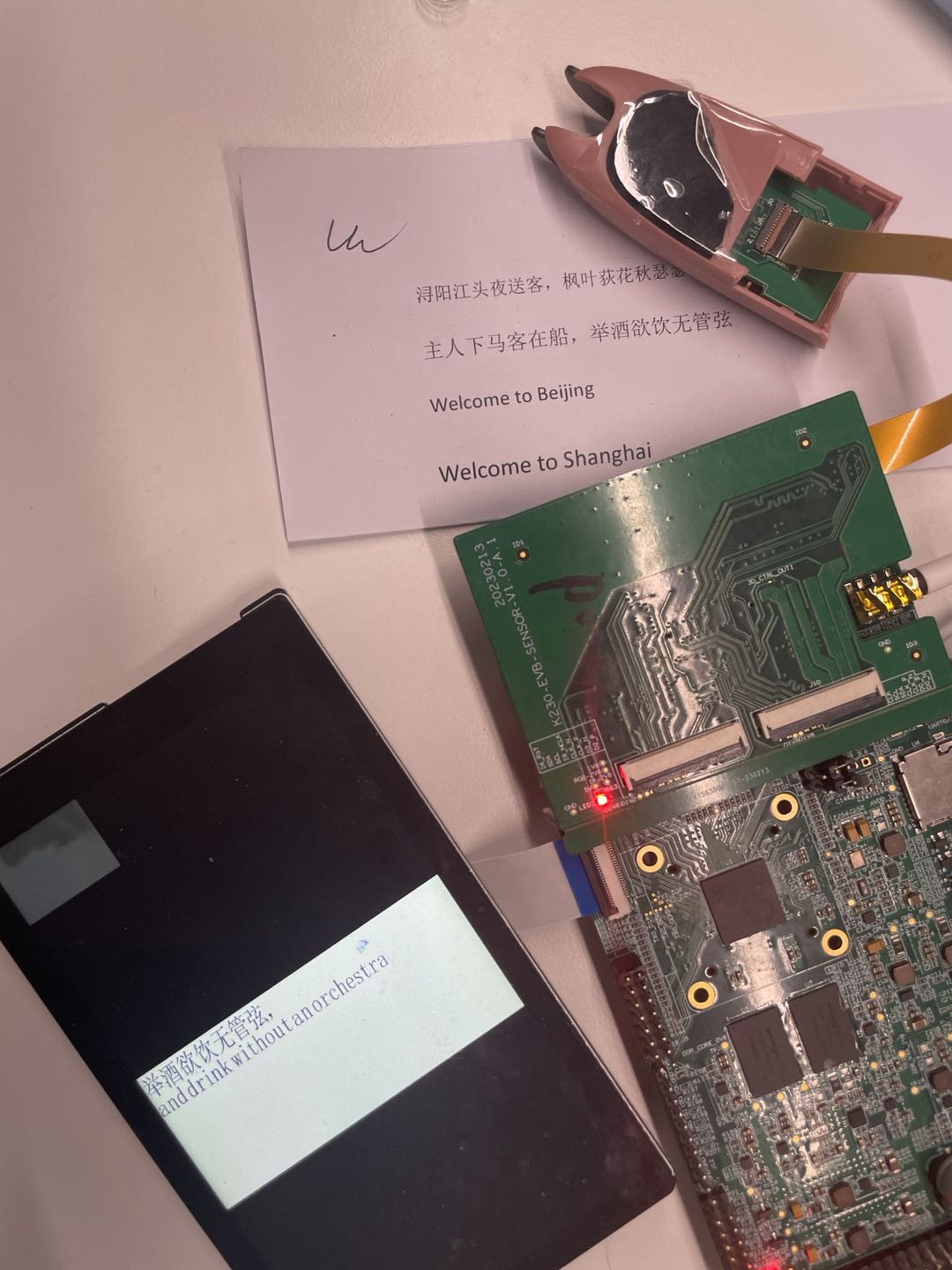

功能演示#
程序运行结果中文翻译成英文如下:door_lock_menu
程序运行结果英文翻译成中文如下:door_lock_menu
