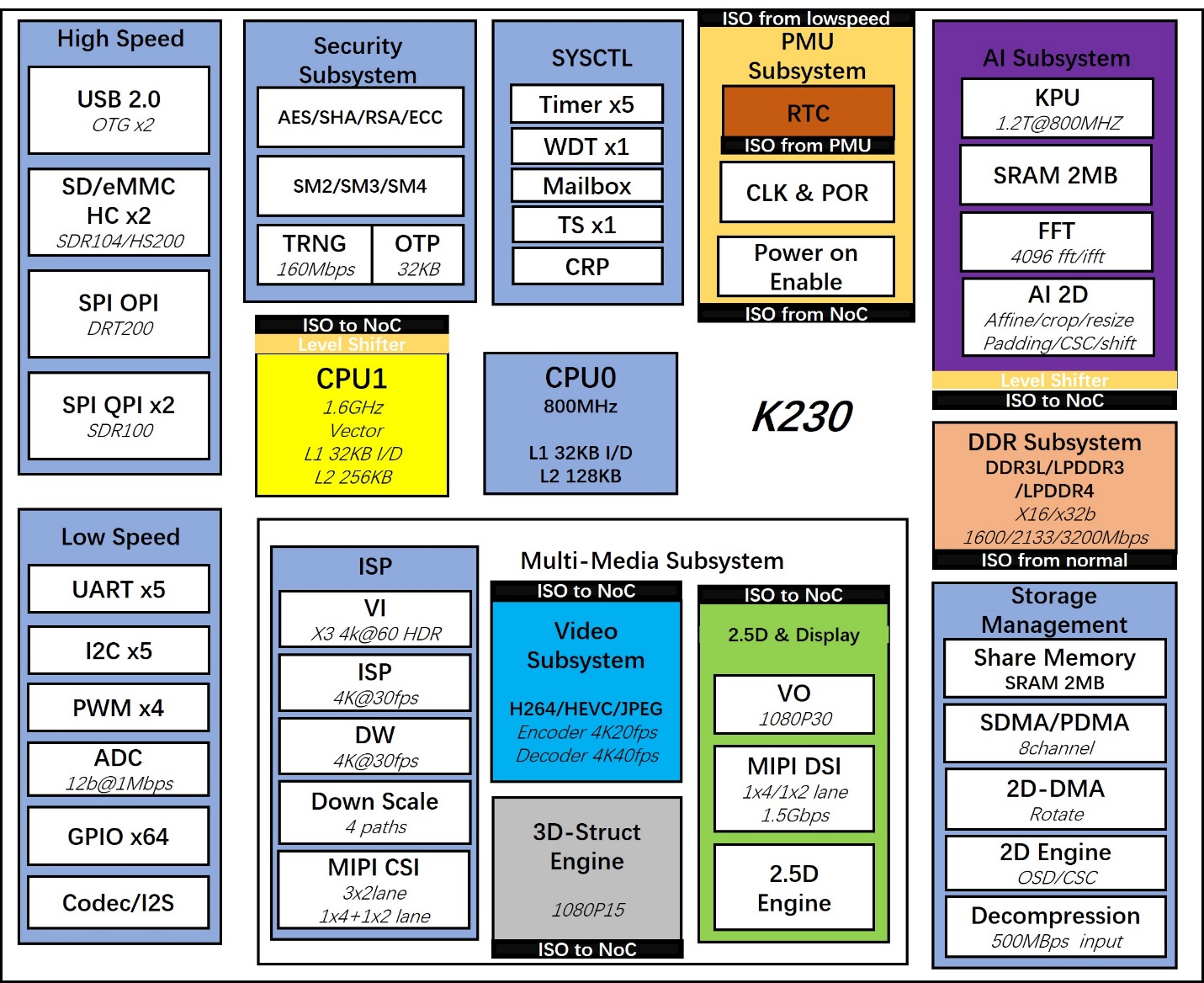

芯片概述#
芯片框图#
图1-1 K230框图 图1-1 K230框图

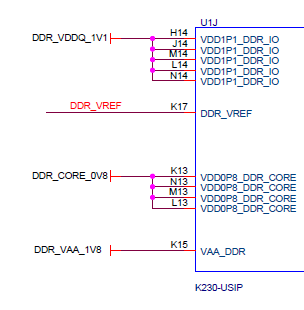

DDR控制器#
K230芯片有K230和K230D两个版本,K230版本需单独设计DDR电路。K230D版本将DDR Die一并进行了封装,无需设计外部DDR电路。 K230 DDR控制器有以下特点:
  • 支持LPDDR3/LPDDR4
  • 支持2 rank
  • 支持16位、32位DDR数据总线位宽
  • 已验证型号:
    类型
    型号
    生产厂商
    容量
    LPDDR3
    NT6CL128M32DM-H0
    南亚
    4Gb
    LPDDR3
    RS128M32LD3D1LMZ-125BT
    晶存
    4Gb
    LPDDR4
    W66AP6NBUAF/G/HI
    华邦
    4Gb
    LPDDR4
    K4F8E304HB-MGCJ
    三星
    8Gb
K230 DDR PHY和各个DRAM颗粒的原理图必须和参考原理图一致,包括电源去耦电容。
LPDDR3#
LPDDR3的电路设计参考图3-8、图3-9、图3-10和图3-11。 图3-8 K230 LPDDR3电路 图3-8 K230 LPDDR3电路 图3-9 K230 LPDDR3电源电路 图3-9 K230 LPDDR3电源电路 图3-10 LPDDR3颗粒电源电路 图3-10 LPDDR3颗粒电源电路 图3-11 LPDDR3颗粒电路 图3-11 LPDDR3颗粒电路
在使用LPDDR3时:
  • DDR PHY和各DRAM颗粒原理图需要和参考设计图一致,包含电源去耦电容
  • DDR_ZN管脚需要接240Ω(1%)的校准电阻到地
  • DDR_RESET管脚悬空
  • 芯片已内置DDR控制器的VREF电路,故DDR_VREF管脚需悬空
  • LP3颗粒的LP3_VREFDQ电压为0.8V,建议使用100Ω和200Ω (1%)的电阻进行分压得出
  • LP3_VREFCA电压为0.6V,建议使用1kΩ(1%)的电阻分压得出
  • LP3的CA、CS、CKE、CLK和ODT引脚均需使用100Ω电阻上下拉到DDR_VDDQ_1V2和地
LPDDR4#
LPDDR4的电路设计参考图3-12、图3-13、图3-14、图3-15和图3-16。 图3-12 K230 LPDDR4电路 图3-12 K230 LPDDR4电路 图3-13 K230 LPDDR4电源电路 K230 LPDDR4电源电路 图3-14 K230 LPDDR4参考电压电路 图3-14 K230 LPDDR4参考电压电路 LPDDR4颗粒电路](images/HDG/image026.png) 图3-16  LPDDR4颗粒电源电路 图3-16 LPDDR4颗粒电源电路
在使用LPDDR4时,注意:
  • RESRT_N管脚直连到颗粒对应管脚
  • K230使用LPDDR4颗粒时,VREF电压为0.6V,建议使用1kΩ(1%)电阻分压
K230D DDR模块#
K230D已内置DDR Die,因此连接参考电压和校准电阻即可。 参考电路如图3-17和图3-18
图3-17 K230D DDR外围电路 图3-17 K230D DDR外围电路 图3-18 K230D DDR参考电压 图3-18 K230D DDR参考电压
在使用K230D的DDR模块时,注意:
  • VREF电压为0.55V,建议使用100Ω(1%)电阻分压
  • 校准电阻选用240Ω(1%)

  • K230内部集成DDR_Vref电源给芯片DDR控制器,对于外部颗粒,LPDDR3的VREF电源参考设计如图3-39
图3-39 LPDDR3颗粒Vref电路 图3-39 LPDDR3颗粒Vref电路
分压电阻建议使用精度为±1%的电阻。 LPDDR4的外部颗粒VREF电源参考设计如图3-40。
图3-40 LPDDR4颗粒Vref电路 图3-40 LPDDR4颗粒Vref电路
K230D的DDR模块VREF电源参考设计如图3-41
图3-41 K230D版本DDR Vref电路 图3-41 K230D版本DDR Vref电路
