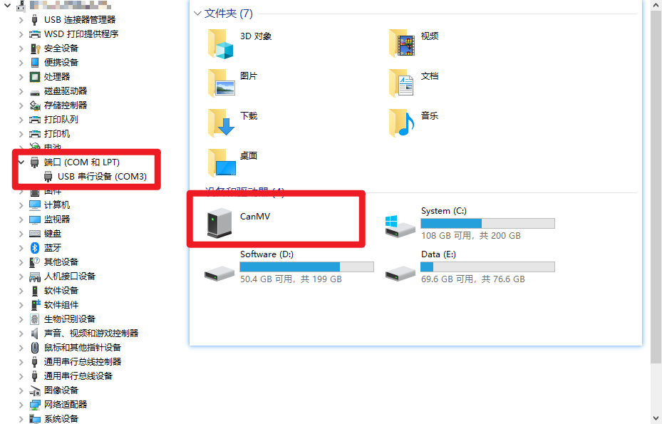

4.1 在 Windows 系统下查看设备#
打开设备管理器,您将看到如下设备:
conn_succ_windows
  • USB 串行设备(COM3)为 Micropython 的 REPL 串口,该串口是 CanMV-IDE 需要连接的接口。请确保您烧录的固件文件名以 “CanMV-K230_micropython” 开头。

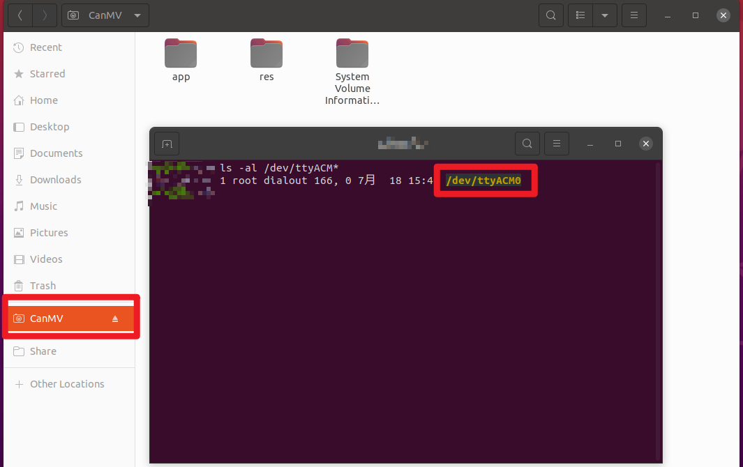

4.2 在 Linux 系统下查看设备#
在 Linux 系统中,串口设备会显示为:
conn_succ_linux
  • /dev/ttyACM0 为 Micropython 的 REPL 串口,也是 CanMV-IDE 需要连接的接口。请确保您烧录的固件文件名以 “CanMV-K230_micropython” 开头。
