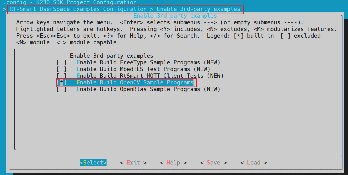

如果您想在编译固件时将示例编译进固件,在 K230 RTOS SDK 根目录下使用make menuconfig 配置编译选项,选择RT-Smart UserSpace Examples Configuration->Enable build 3rd-party examples->Enable Build OpenCV Sample Programs,保存并退出。如下图:
openblas_examples_menuconfig
将示例编译到固件中的 sdcard/app/examples/3rd-party/opencv路径下,直接烧录固件运行即可。
