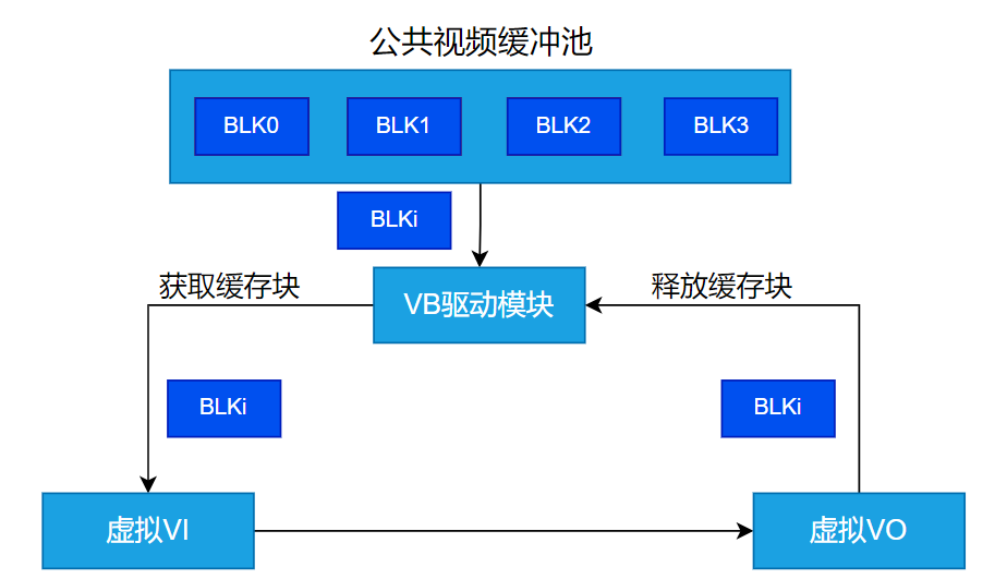

视频缓存池是一组缓冲区(而不是一个),主要提供给多媒体硬件设备使用,并在多媒体硬件设备之间流转。缓存池分为公共缓存池和私有缓存池,公共缓存池主要是针对VI的,使用前要根据VI的图像参数确定缓存块的大小,然后向 申请一定数量的缓存块组成一个缓存池。总体来说,对于VI输入的原始画面,一帧的大小对应一个缓存块的大小,多个缓存块相当于给VI提供了多帧缓存的机制。同时这些公共缓存块也可以给VO或VENC使用。私有的缓存池往往代表存储在内存中的数据是与多媒体设备本身紧密相关的,例如编码的码流数据与实际的图像像素组成的视频流差别还是很大的,这些码流只有编解码器可用,而VB为这些设备提供专用的缓冲池。下图展示了虚拟VI和虚拟VO使用VB进行缓存块流转的流程。
图示 描述已自动生成
