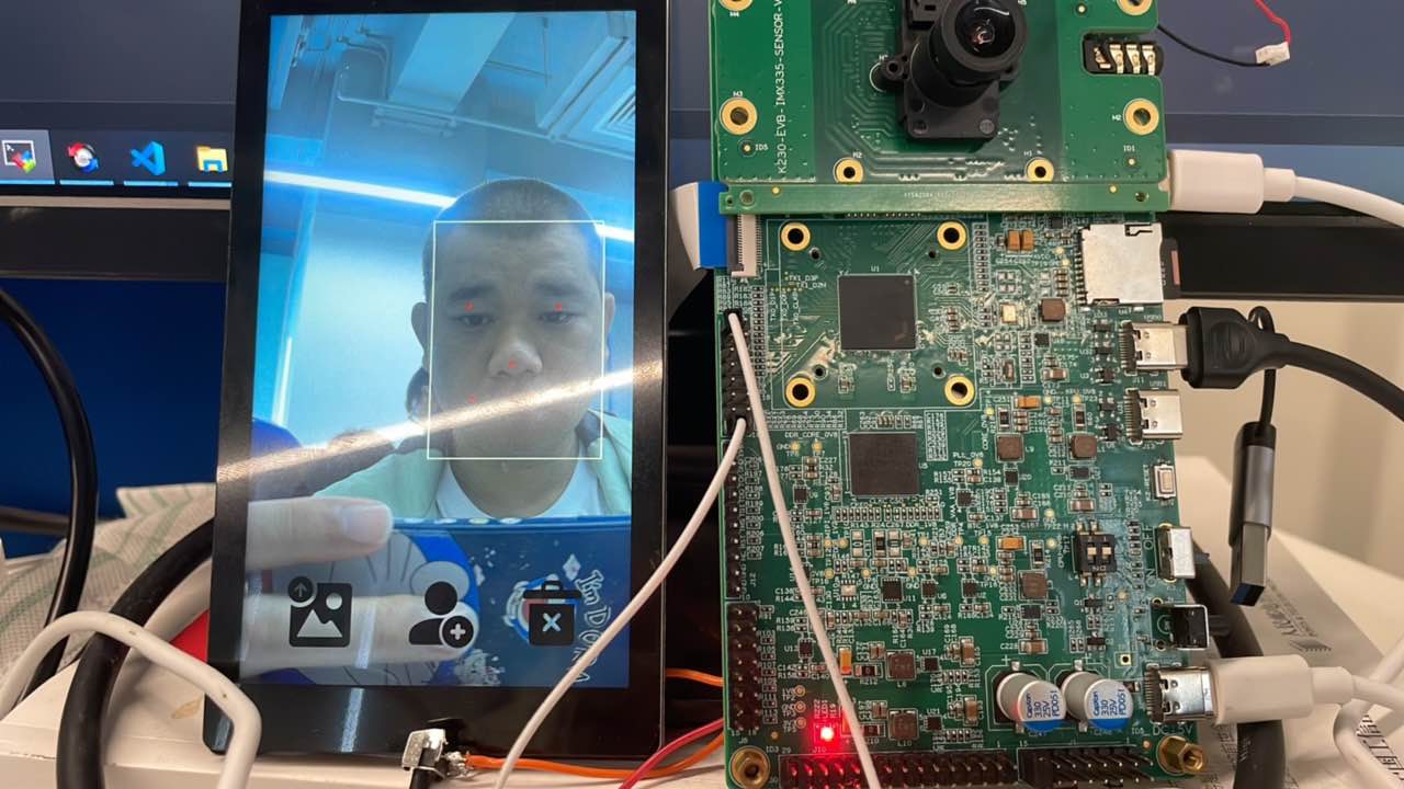

  1. 大小核程序启动后界面显示如下:door_lock_menu

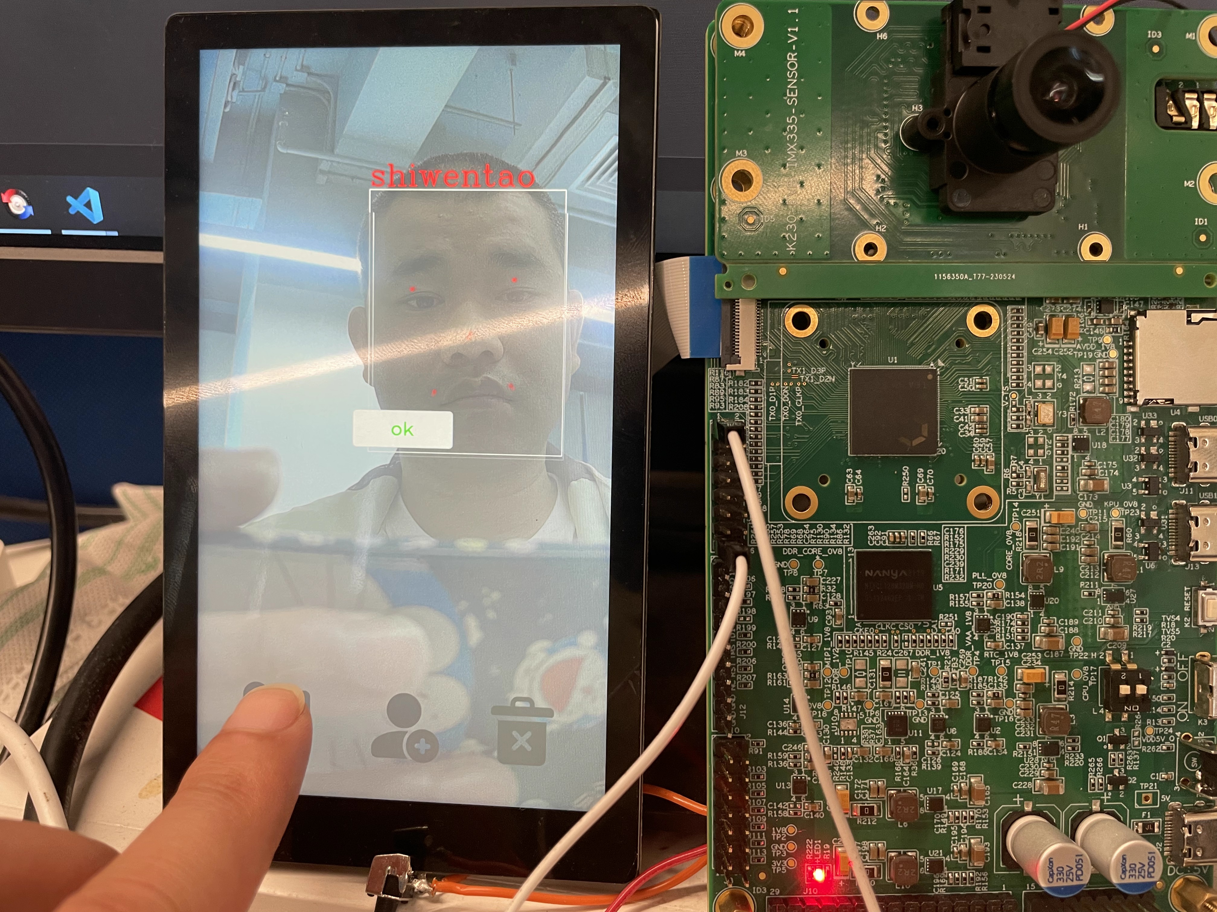

  2. sd人脸图片导入功能,必须在/sharefs/pic下放入图片,为保证识别效果,导入图片的格式要求为jpg,分辨率为720*1280,用户把需要导入的人脸图片放到/sharefs/pic下,按下图片导入键,程序会自动完成提取特征值功能,并以图片的文件名为识别成功后的lable,操作效果如下:door_lock_import

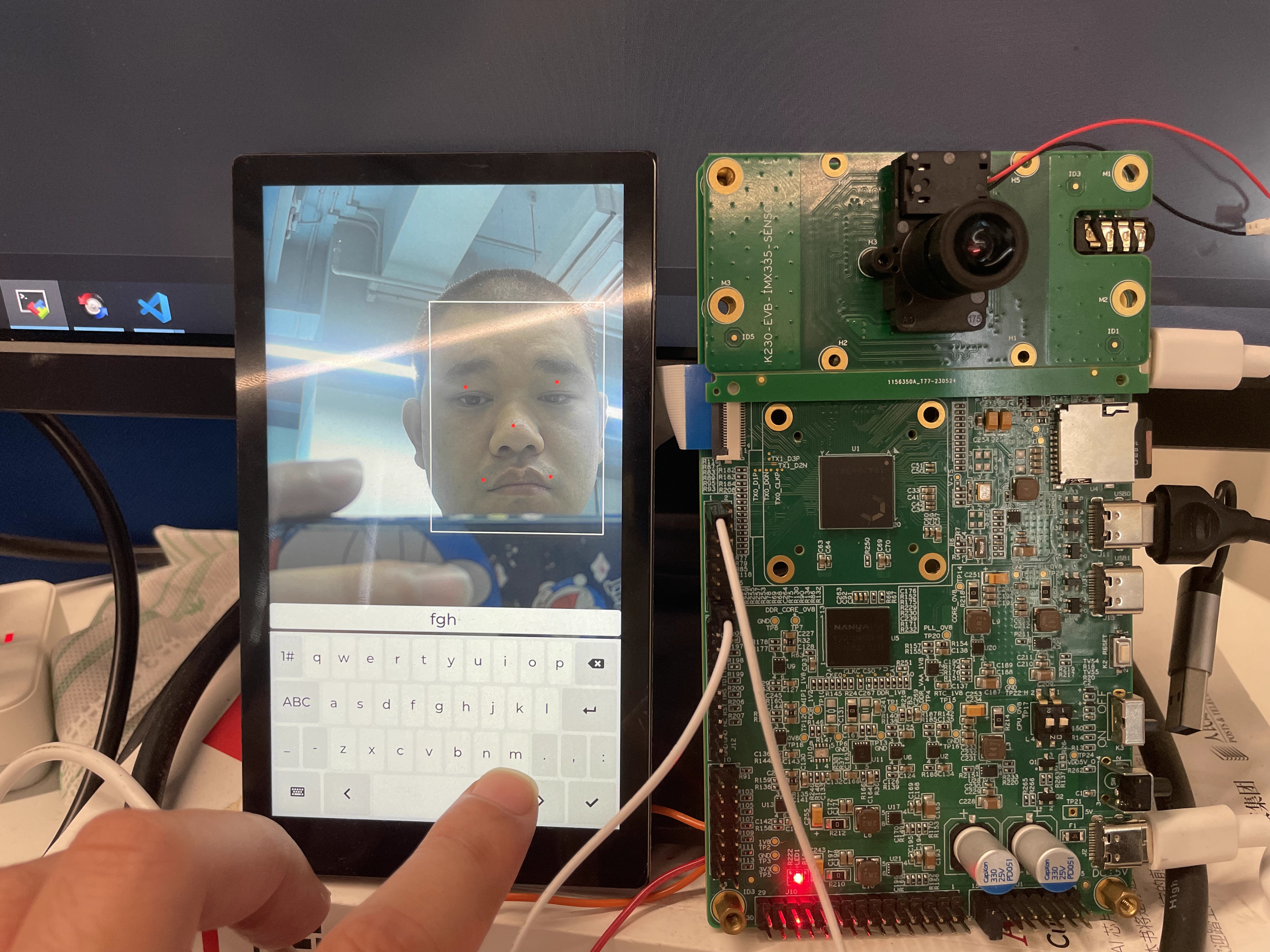

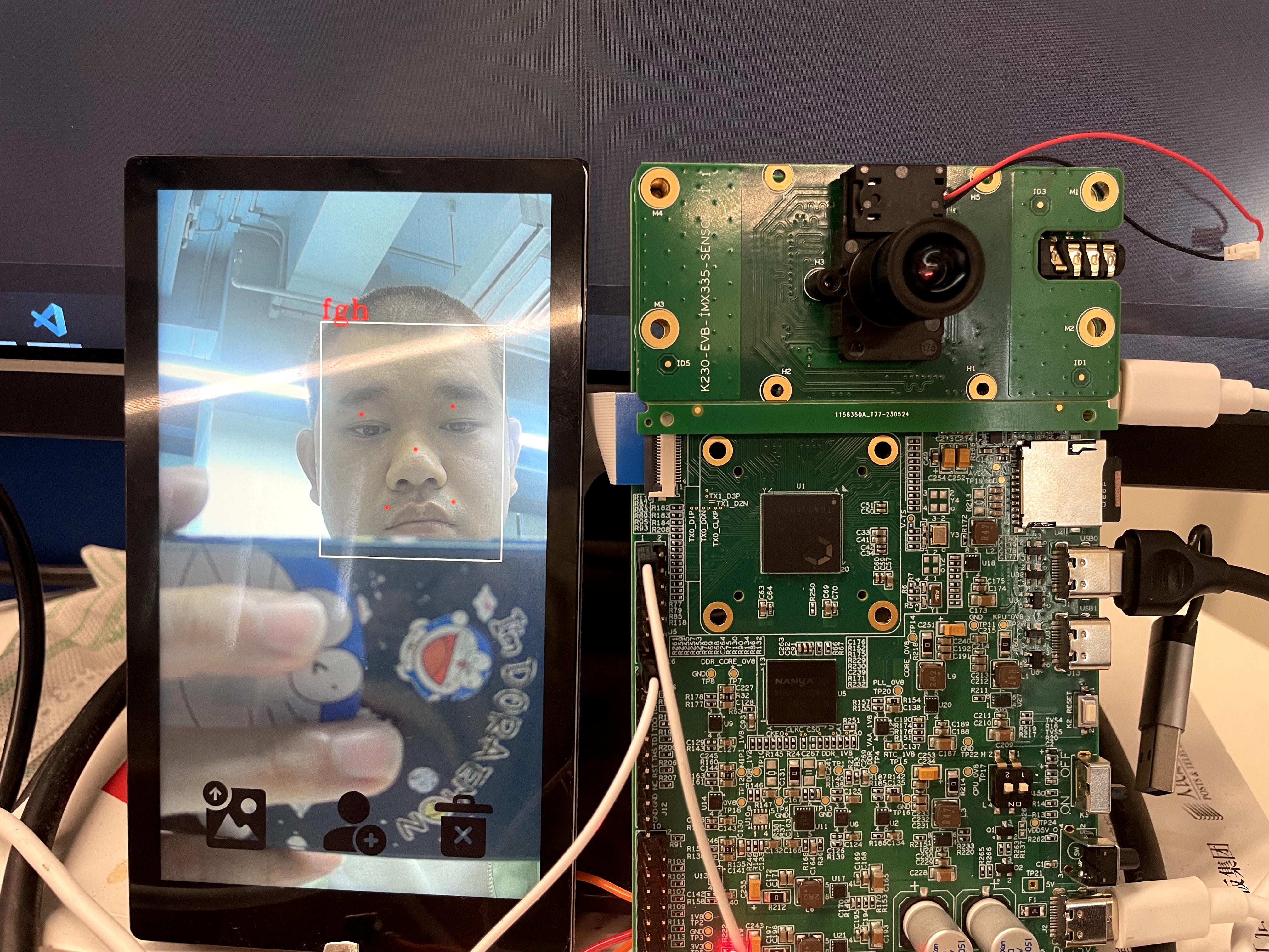

  3. 人脸实时注册功能,点击人脸注册按钮,通过UI展示的键盘输入lable,为保证识别效果,注册时人脸应位于图像的中央,操作效果如下:door_lock_singup 识别效果:door_lock_singup_show

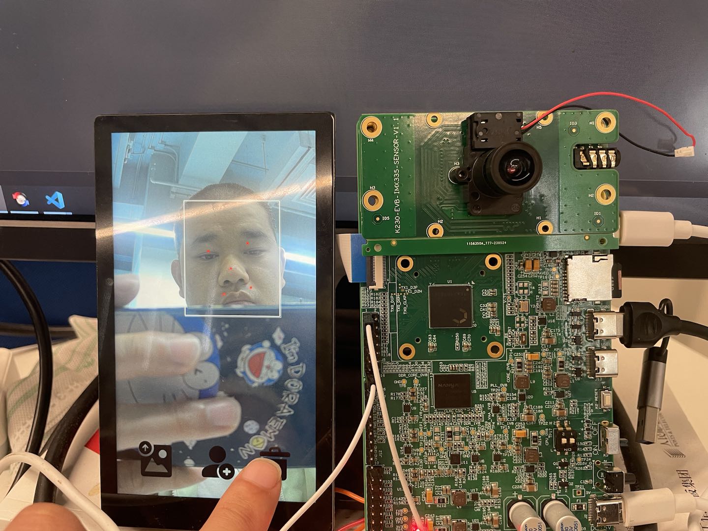

  4. 人脸底库删除功能,删除所有通过sd卡和人脸实时注册的人脸,操作效果如下:door_lock_delete
