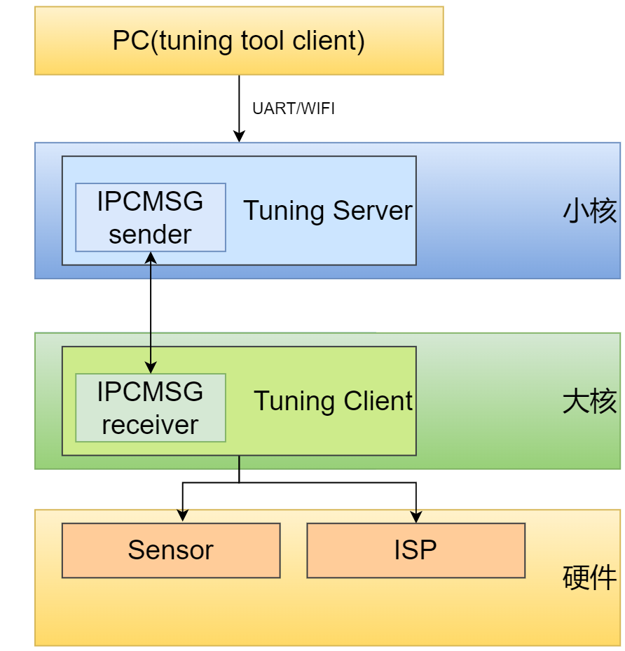

K230 ISP Tuning Tool使用指南#
模块软件架构#
图1-1

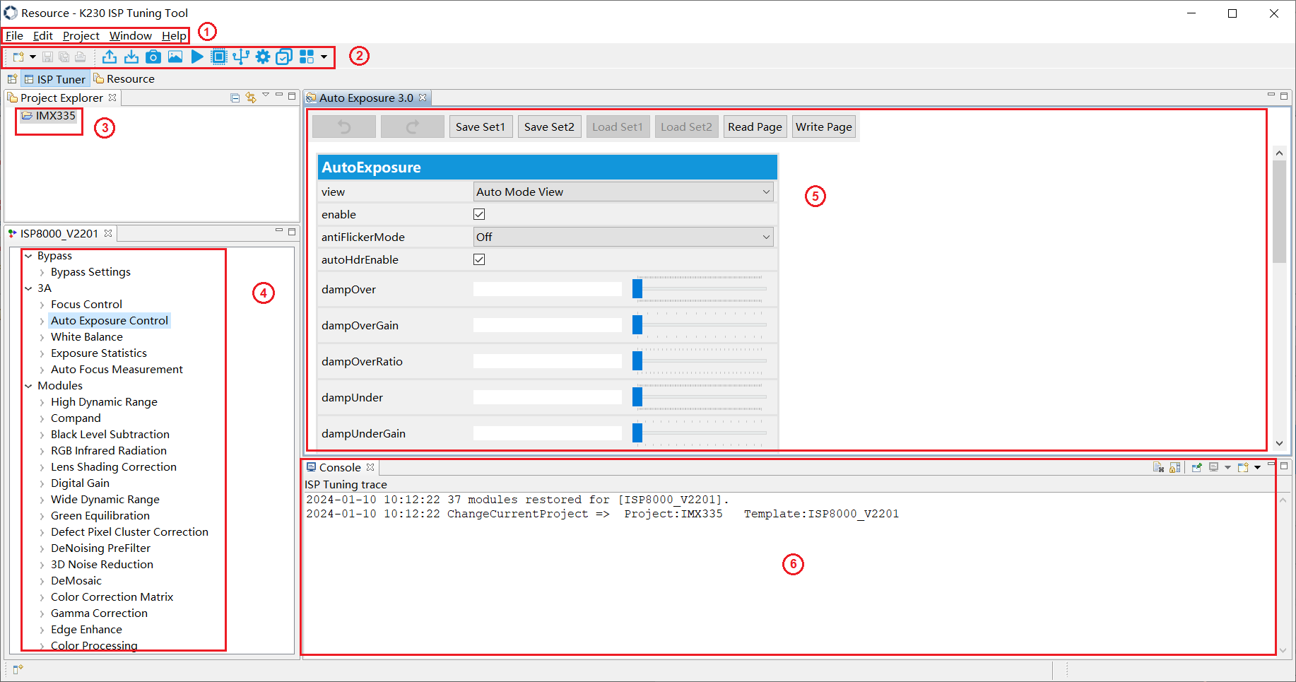

如图3-1所示为tuning tool的基本操作UI全部展开后共六个区域:
(1) 菜单操作区域:文件操作、窗口管理等功能
(2) 工具栏区域:支持关键功能的操作
按钮 |
描述 |
将设置导出到文件 |
从文件导入设置 |
拍摄图像或视频 |
将本地raw图像或视频发送到调试服务器由ISP处理 |
视频预览 |
配置寄存器 |
配置连接调试服务器 |
修改首选项 |
在一个批次中调整多个参数 |
提供对额外组件的访问 |
(3) 工程管理区域:选择和管理不同工程
(4) 功能区域:用于ISP各模块UI的切换
(5) 调试区域:用于调试某一个模块的参数
(6) 回显区域:用于打印部分参数下发和接收的日志

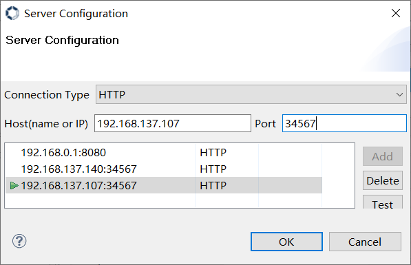

SDK默认支持HTTP方式连接,点击工具栏中的配置连接调试服务器按钮
,将弹出图3-2。
图3-2
选择HTTP模式,保证PC与板端连接的网络处于同一网段,在“Host”输入框中输入板端的IP,在“Port”输入框中请输入固定端口34567,配置完成后点击“OK”按钮,如果板端tuning-server已经启动,则会自动完成连接。任意切换图3-1中④区域的模块,则会看到tuning-server端的函数打印。

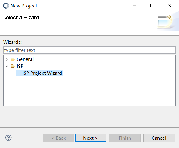

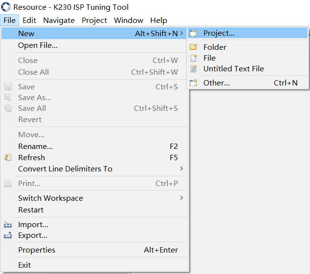

如图3-3,依次点击File->New->Project…,弹出工程创建向导窗口,如图3-4。
图3-3
图3-4

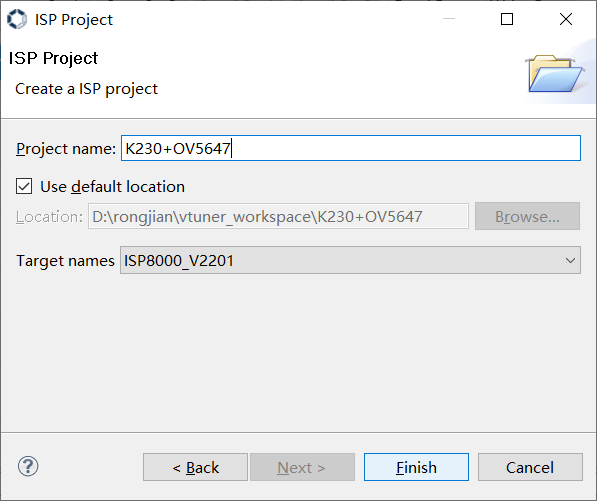

点击“ISP”目录,显示出“ISP Project Wizard”, 单击“ISP Project Wizard”后,再点击“Next”按钮,弹出创建工程窗口,如图3-5。
图3-5
输入工程名称,指定工程地址后,点击“Finish”按钮即可完成工程创建,该工程将显示在图3-1中的区域③。点击该工程即可开始ISP调试。

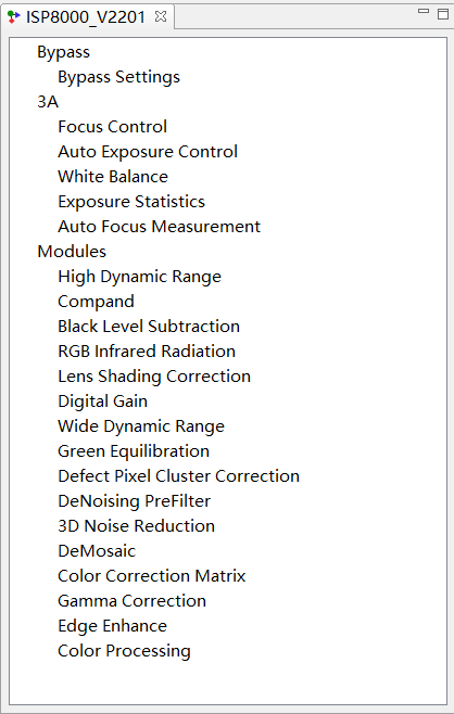

在线调试界面及功能描述#
本节只是简单介绍一些tuning tool界面上调试模块的主要功能,具体的调试策略及步骤在图像调优文档中进行详细的描述。
ISP功能模块如图3-6所示。
图3-6

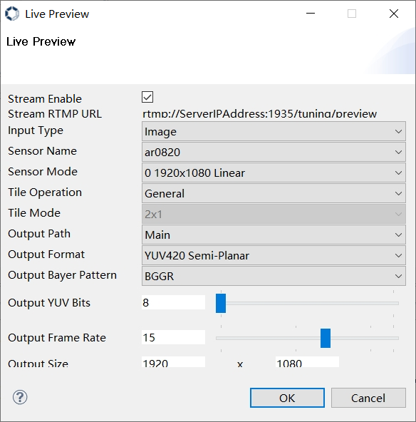

拍摄图像#
设置图像格式和大小#
点击工具栏中的预览按钮
,将弹出图3-7。
图3-7

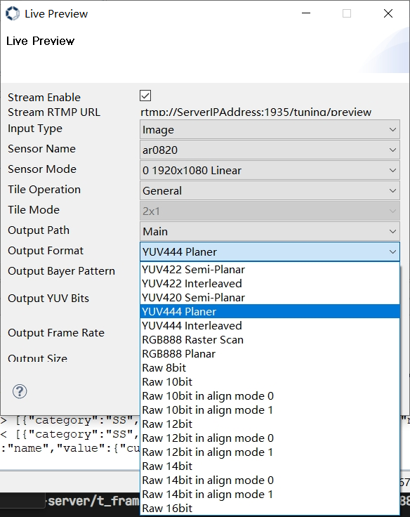

勾选“Stream Enable”。在“Output Format”栏中选择需拍摄的图像格式: 若需拍摄YUV图像,当前仅支持8bit yuvNV12格式数据,请选择“YUV420 Semi_Planar”; 若需拍摄raw data图像,请根据ISP接入的raw data位宽选择相应位宽选项。
如下图3-8,在“Output Size”栏中正确设置图像大小。
图3-8
点击“OK”按钮完成设置。

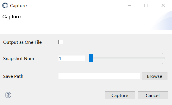

点击工具栏中的拍摄按钮
,将弹出图3-9。
图3-9
在“Save Path”栏中选择图像文件保存的地址。 若拍摄单帧图像,直接点击“Capture”按钮即可; 若拍摄多帧图像,请在“Snapshot Num”选项中设置所需拍摄的帧数,并根据所希望输出的文件数量设置“Output as One File”选项(勾选或不勾选),完成上述配置后,点击“Capture”按钮开始拍摄。

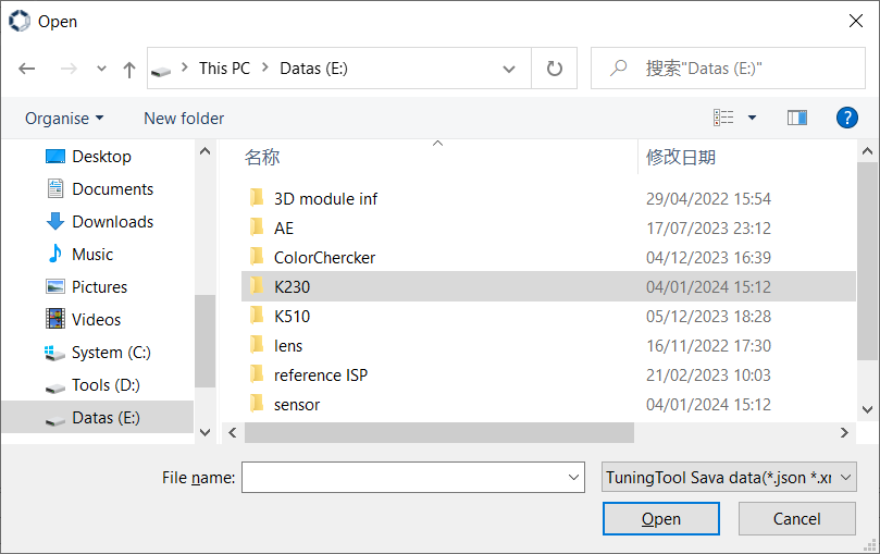

点击工具栏中的导入按钮
,将弹出图3-10。
图3-10
在图3-10所示窗口中选择需要导入的xml或json参数文件,点击“Open”按钮即可开始导入。

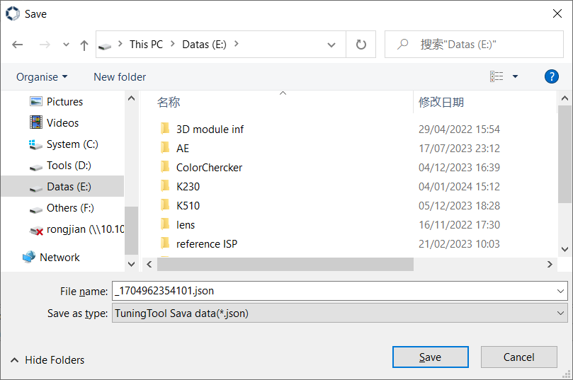

参数导出#
工具默认导出方式会将在线调试参数汇总为一个json文件存放。
点击工具栏中的导出按钮
,将弹出图3-11。
图3-11
在图3-11所示窗口中选择需要导出的json参数文件,点击“Save”按钮即可开始导出。
