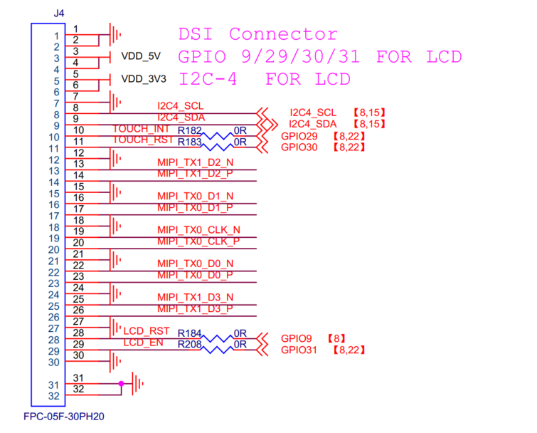

1.1.1 Mipi接口#
在evblp3 上的硬件引脚如下:
屏幕触摸iic用的iic4 (scl:gpio7,sda gpio8)
屏幕触摸 rst:gpio29, int:gpio30
屏幕的rst:gpio9,backlight:gpio31
Mipi的引脚和屏幕的引脚一一对应

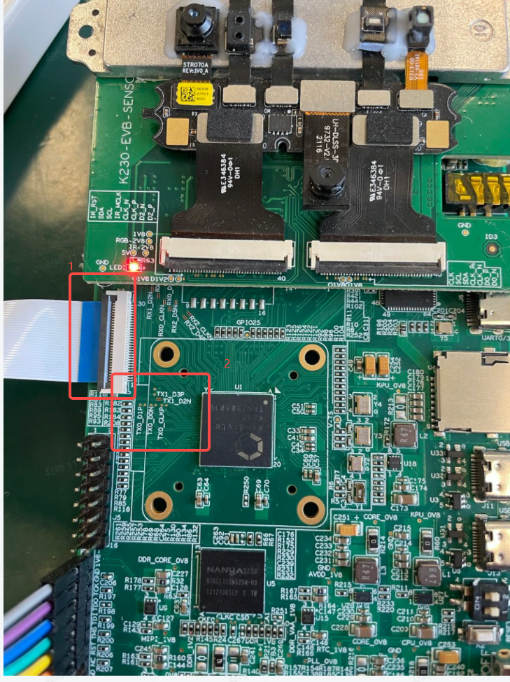

1.1.2 实物图#
图中1为mipi接口,采用的是软排线
图中2为mipi信号测试点、包含四路data线和一路clk线

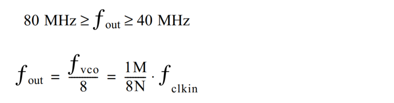

数据速率由 PLL 输出时钟相位频率的两倍给出:数据速率 (Gbps) = PLL Fout(GHz) * 2,输出频率是输入参考频率和倍频/分频比的函数。 计算phy 的pll共分为4种范围做的计算,不同的频率对应着不同的频率,它可以通过以下方式确定:
M |
m+2 |
N |
n+1 |
Fclkin |
24M |
For:
然而在这个需要遵循下边的限制:
For:
For:
For:
上边的每一个for 对应着一个pll的等级、不同的等级对应着不同的计算公式和限制,计算示例如下:
Example:

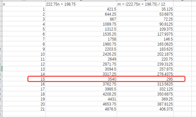

mipi 的速率为 445.5M:所以pll的速率就是222.75M,应该选择第二个公式,计算如下
222750000 = 1M / 2N = (m+2) / 2(n+1) * 24000000 , 整理完成公式如下:
222.75n + 198.75 = 12m ,通过excel 计算如下:
得出来的m = 295 ,n = 15。
配置pll中的m 和n都是整数值、如果所有的值都不是整数,就需要在m 和 n的值做加1和减1处理、反推回去看哪个频率理你需要的最近,再去验证是否可用,不可以就重复上边的操作。

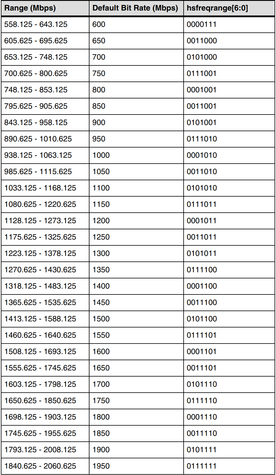

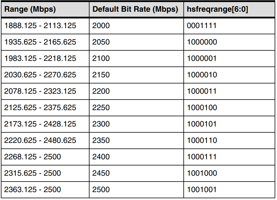

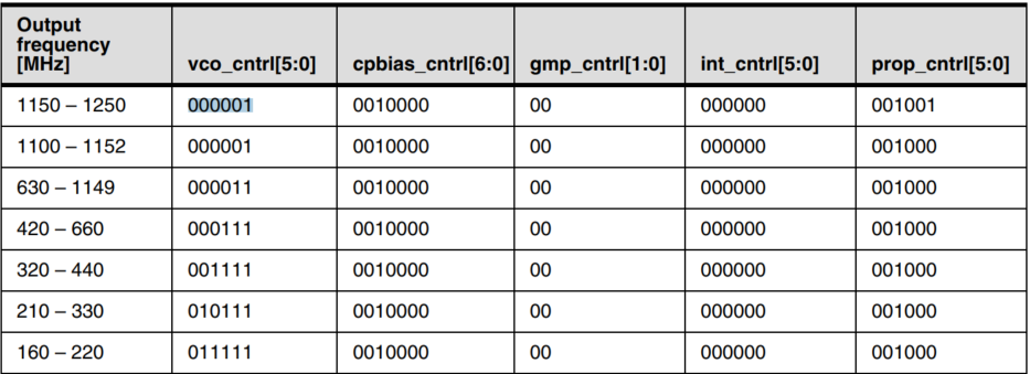

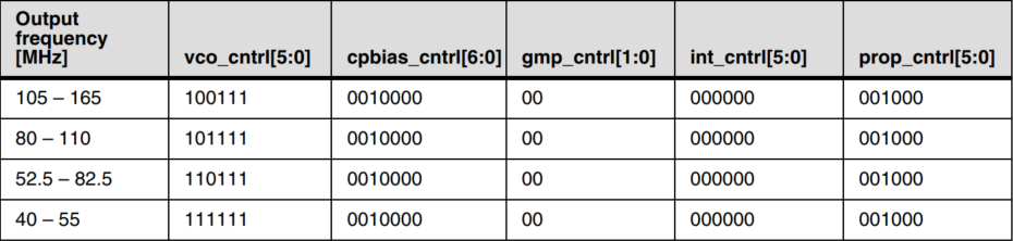

1.2.1.2 配置phy的voc#
配置phy 的voc 可以根据表格查询即可:
Example:
mipi 的速率为 445.5M:所以pll的速率就是222.75M,voc = 010111 = 0x17
1.2.1.3 配置freq#
配置phy 的freq 可以根据表格查询即可:
Example:
mipi 的速率为 445.5M:pll的速率就是222.75M,freq 选择0100101, 配置这个的时候需要将最高位bit[7] = 1,所有freq = 10100101= 0xa5

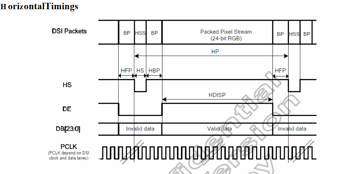

1.2.2.1 配置显示器的timing#
每个厂家的屏幕都会有一组时序用来做屏幕的控制,主要包含了帧的控制时序和一行的控制时序,如下图所示:
DSI中也会用到这些参数、配置的时序和屏幕一致即可。

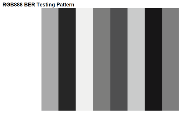

1.2.2.3 DSI 的自测模式#
DSI 自测模式会按照自己配置的dsi timing 产生color bar 的数据发送出去,这样不依赖vo从ddr读取数据,测试模式显示如下图:
DSI 和vo之间采用的是24位接口,所以配置出来的color bar 是上图的效果,使用方法只需要配置完成dsi之后使能color bar即可,api如下
