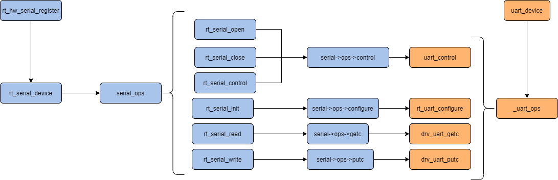

UART:
通用异步收发器,该总线双向通信,可以实现全双工传输和接收。在嵌入式设计中,UART用来与PC进行通信,包括与监控调试器和其它器件,如EEPROM通信。

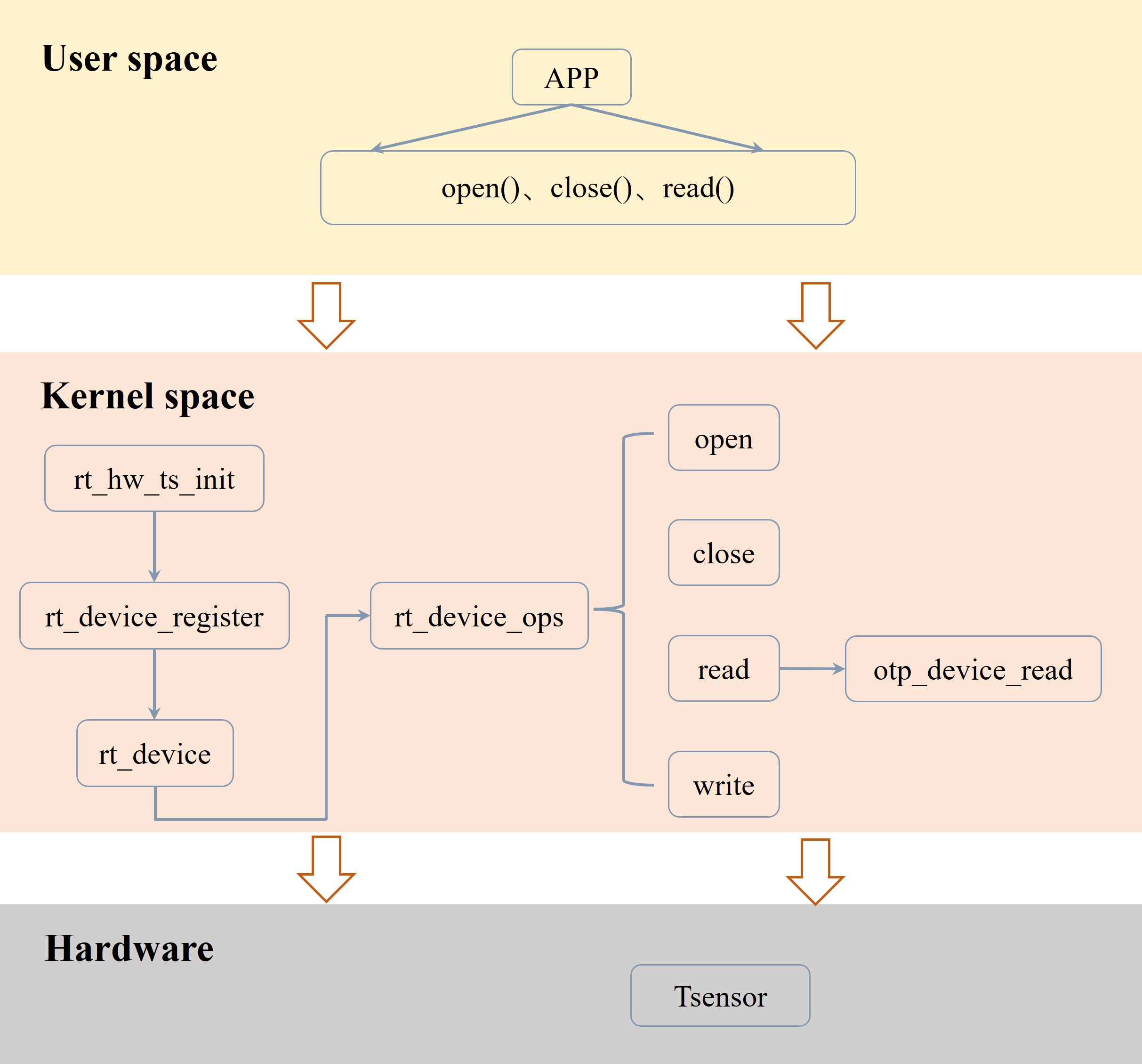

TS: K230 TS(Temperature Sensor),自研温度传感器,采用 TSMC 12nm 工艺。TS 的应用场景是降频。大核侧 TS 驱动主要提供读功能,在读 TS 之前,首先需要配置 TS 寄存器使能信号、输出模式,然后才能读出芯片的结温。另外,TS 寄存器每 2.6s 读取一次芯片结温。

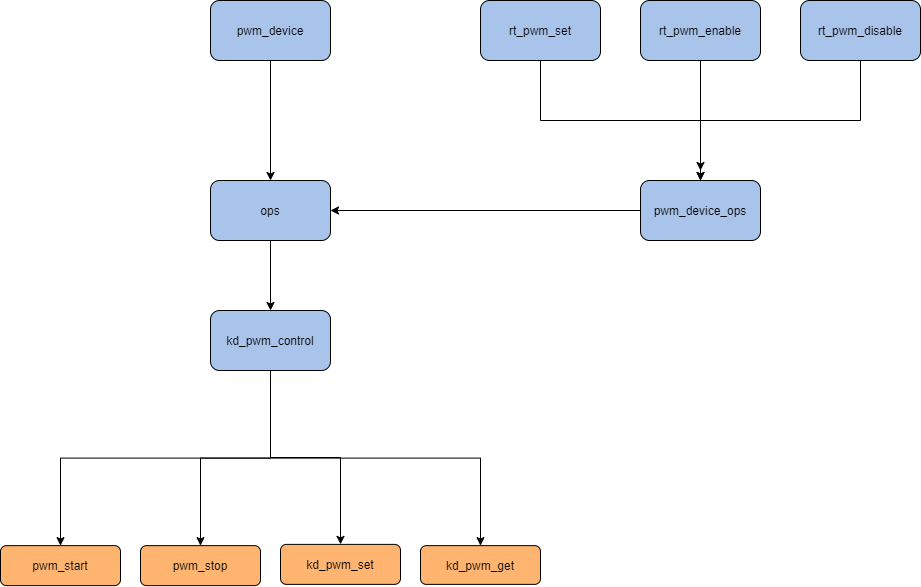

PWM:是一种对模拟信号电平进行数字编码的方法,通过不同频率的脉冲使用方波的占空比用来对一个具体模拟信号的电平进行编码,使输出端得到一系列幅值相等的脉冲,用这些脉冲来代替所需要波形的设备。

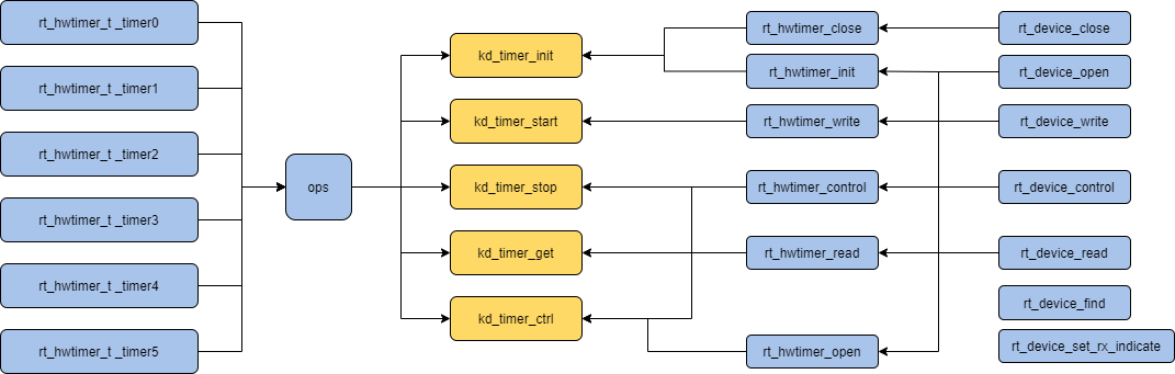

TIMER(HWTIMER):通过内部计数器模块对内外部脉冲信号进行计数,可以工作在定时器模式和计数器模式。

UART驱动结构如下图:
图形用户界面 描述已自动生成

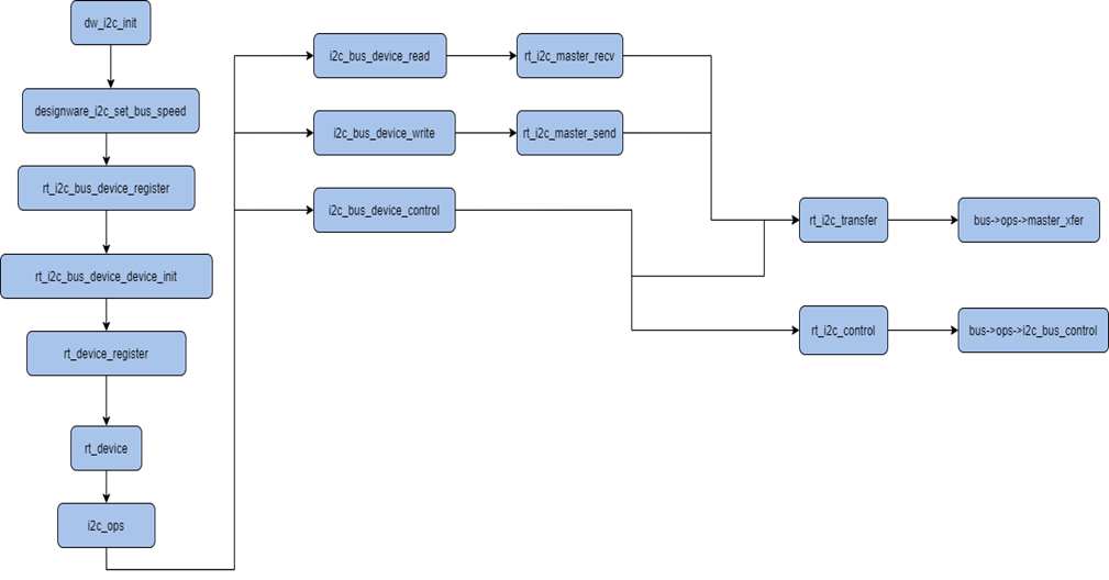

I2C驱动结构如下图:
图形用户界面, Teams 描述已自动生成

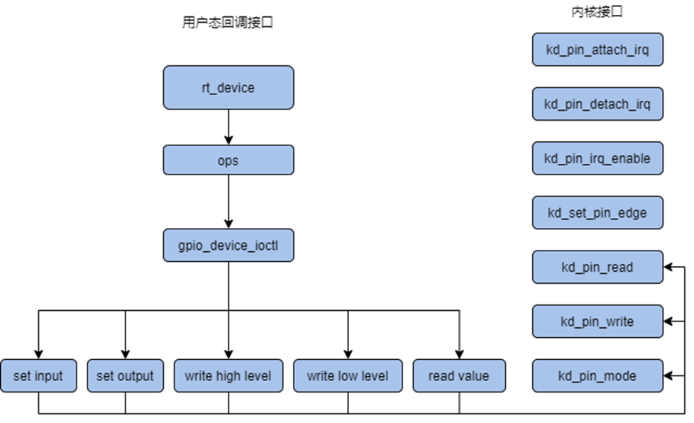

GPIO驱动结构如下图:
图形用户界面, 应用程序 描述已自动生成

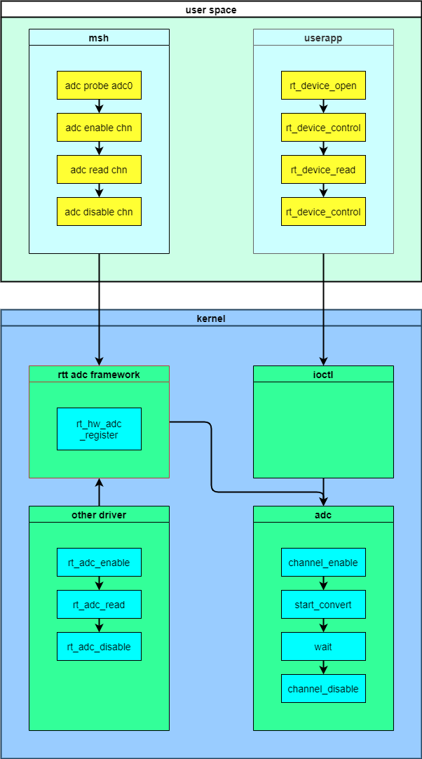

adc 驱动结构如下图:
图示 描述已自动生成
将 adc 硬件抽象为一个设备,设备包含六个通道。支持采样电压范围为 0V~1.8V,浮动范围为 5mv。

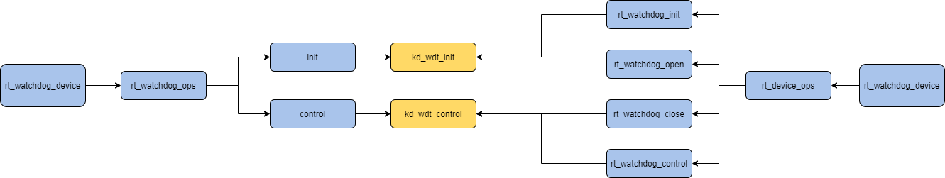

WDT 驱动结构如下图:
wdt_driver_model

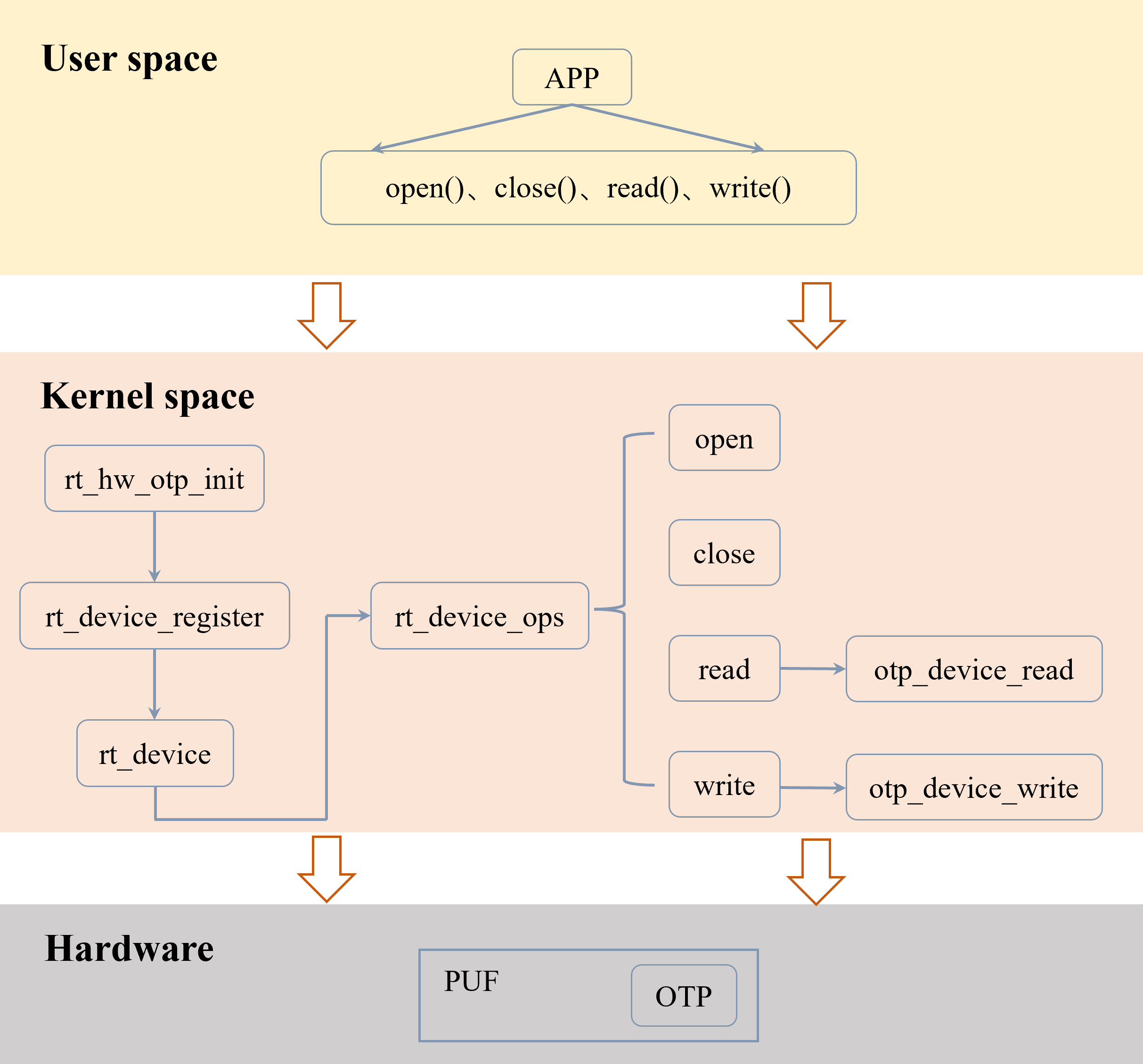

OTP 驱动结构如下图:
otp
TS 驱动结构如下图所示:
tsensor
PWM 驱动结构如下图所示:
pwm

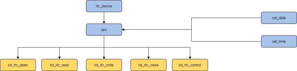

RTC 驱动结构如下图所示:
rtc
TIMER 驱动结构如下图所示:
timer

UART#
内核态程序使用uart#
  1. 通过设备节点找到设备句柄。
uart_dev = rt_device_find(“uart”)
  1. 以中断接收及轮询发送模式打开串口设备
rt_device_open(uart_dev, RT_DEVICE_FLAG_INT_RX)
  1. 设置接收回调函数
rt_device_set_rx_indicate(uart_dev,call_back)
  1. 发送字符串
rt_device_write(uart_dev, 0, str, (sizeof(str) - 1))

TS#
大核侧 TS 驱动可以支持被内核态其它驱动调用、用户态应用程序调用等场景,下面,将分别介绍这两种应用场景下 TS 驱动的使用方法、注意事项。
用户态程序使用 TS#
在 rt-smart 中,应用程序通过 I/O 设备管理接口来访问硬件设备,当实现对应的设备驱动之后,应用程序就可以访问该硬件。Rt-smart 用户层通过操作 /dev/ts 来访问 TS 硬件,用户态应用程序使用 TS 时,可以通过 open、read、close 等操作来访问 ts 设备。用户态应用程序使用 TS 的具体操作如下:
  1. 添加头文件 rtdevice.h;
  2. 应用程序根据设备名称获取设备句柄;
  3. 获得设备句柄之后,应用程序可以打开设备;
  4. 初始化参数,包括偏移量、缓冲区、大小;
  5. 通过设备句柄和参数值从 TS 设备中读取数据;
  6. 利用设备句柄关闭设备。
其中,snippet 代码如下所示:
#include <rtdevice.h>
#include <rtthread.h>
// 查找设备,获取句柄
ts_dev = rt_device_find(“ts”);
//  打开设备
ret = rt_device_open(ts_dev, RT_DEVICE_OFLAG_RDWR);
// 初始化读参数并从TS设备中读值,参数分别代表读取TS的偏移量、要读取的字节长度、缓冲区
uint32_t pos = 0x0;
uint32_t  size = 0x0;
uint32_t buffer[1] = {0};
ret = rt_device_read (ts_dev, pos, (void *)buffer, size);
ts_val = *(uint32_t *)buffer;
code = (double)(ts_val & 0xfff);
usleep(2600000);
if(ts_val >> 12)
    printf("ts_val: 0x%x, TS = %lf C\n", ts_val, temp);
// 关闭设备
rt_device_close(ts_dev);
内核态程序使用 TS#
在rt-smart中,内核态其它驱动程序想要读芯片结温时,只需要调用 TS 驱动提供的接口即可。具体的步骤如下所示:
  1. 添加头文件 drv_ts.h;
  2. 根据设备名称获取设备句柄;
  3. 初始化参数,包括偏移量、缓冲区、大小;
  4. 通过设备句柄和参数值从 TS 设备中读取温度数据;
    • ts_device_read
其中,snippet 代码如下所示:
#include drv_ts.h
// 查找设备,获取句柄
uint32_t pos = 0x0;
ret = ts_device_read (ts_dev, pos, (void *)buffer, size);
注意事项#
在调用API读TS温度的时候,需要注意以下几个关键点:
  • TS 驱动会读取 tsensor 寄存器,将寄存器的值返回,但是寄存器的值并不是真正的温度值,需要用数学公式做相应的转换,详细的公式信息如下:
// code为读取TS寄存器的值保留12位得到的结果,temp为芯片结温
code = ts_val & 0xfff;
PWM#
目前PWM驱动仅提供了从内核态的调用方法,使用方法如下:
内核态程序使用PWM#
pwm_demo:
    pwm_dev = (struct rt_device_pwm *)rt_device_find(PWM_DEV_NAME);
    /* 设置PWM周期和脉冲宽度 */
    period = 100000;         /* PWM周期, 单位为纳秒ns */
    pulse = 50000;          /* PWM正脉冲宽度值, 单位为纳秒ns */
    rt_pwm_set(pwm_dev, PWM_DEV_CHANNEL_2, period, pulse);
    period = 100000;
    pulse = 25000;
    rt_pwm_set(pwm_dev, PWM_DEV_CHANNEL_3, period, pulse);
    period = 100000;
    pulse = 75000;
    rt_pwm_set(pwm_dev, PWM_DEV_CHANNEL_4, period, pulse);
    /* 使能设备,同一路pwm的不同channel仅需任意channel使能一次 */
    rt_pwm_enable(pwm_dev, PWM_DEV_CHANNEL_2);
    rt_pwm_enable(pwm_dev, PWM_DEV_CHANNEL_4);
    sleep(10);
    /* disable 时同理 */
    rt_pwm_disable(pwm_dev, PWM_DEV_CHANNEL_2);
    rt_pwm_disable(pwm_dev, PWM_DEV_CHANNEL_4);
FinSH命令使用PWM#
设置 PWM 设备的某个通道的周期和占空比
msh />pwm_set pwm1 1 500000 5000
使能 PWM 设备的某个通道
msh />pwm_enable pwm1 1
关闭 PWM 设备的某个通道
msh />pwm_disable pwm1 1
注意事项#
K230共有6个PWM通道,其中channel 0 ~ 2(pwm 0 ~ 2)同属一路PWM,channel 3 ~ 5(pwm 3 ~ 5)通属一路PWM,在同时使用多通道PWM时,同属一路的PWM,仅需任意使能其中一个channel即可。 如 1.3.9.1 中的示例,channel3和channel4仅使能了channel4,此时channel3也被使能。

GPIO#
GPIO模块提供以下API:
kd_pin_mode#
【描述】
设置gpio管脚输入输出模式。
【语法】
kd_pin_mode(rt_base_t pin, rt_base_t mode)
【参数】
参数名称
输入/输出
pin
gpio编号
输入
mode
模式。GPIO_DM_INPUT、GPIO_DM_INPUT_PULL_DOWN、GPIO_DM_INPUT_PULL_UP、GPIO_DM_OUTPUT
输入
【返回值】
返回值
RT_EOK
成功
其他
失败
kd_pin_write#
【描述】
设置gpio管脚电平。
【语法】
kd_pin_write(rt_base_t pin, rt_base_t value)
【参数】
参数名称
输入/输出
pin
gpio编号
输入
value
电平状态。GPIO_PV_LOW、GPIO_PV_HIGH
输入
【返回值】
返回值
无返回值
kd_pin_read#
【描述】
设置gpio管脚电平。
【语法】
kd_pin_read(rt_base_t pin)
【参数】
参数名称
输入/输出
pin
gpio编号
输入
【返回值】
返回值
管脚当前状态低电平
管脚当前电平状态高电平
kd_pin_attach_irq#
【描述】
绑定管脚中断函数以及设置中断方式。
【语法】
kd_pin_attach_irq(rt_int32_t pin,rt_uint32_t mode, void (*hdr)(void *args), void *args)
【参数】
参数名称
输入/输出
pin
gpio编号
输入
mode
中断方式。 GPIO_PE_RISING、 GPIO_PE_FALLING、 GPIO_PE_BOTH、 GPIO_PE_HIGH、 GPIO_PE_LOW
输入
hdr
中断回调函数,由用户设置
输入
args
中断回调函数的参数,可以为RT_NULL
输入
【返回值】
返回值
RT_EOK
绑定成功
错误码
绑定失败
kd_pin_detach_irq#
【描述】
解除管脚中断函数的绑定,并禁止gpio管脚的中断使能。
【语法】
kd_pin_detach_irq(rt_int32_t pin)
【参数】
参数名称
输入/输出
pin
gpio编号
输入
【返回值】
返回值
管脚编号
解除成功
错误码
解除失败
kd_pin_irq_enable#
【描述】
gpio管脚的中断使能。
【语法】
kd_pin_irq_enable(rt_base_t pin, rt_uint32_t enabled)
【参数】
参数名称
输入/输出
pin
gpio编号
输入
enabled
是否使能。True/false
输入
【返回值】
返回值
RT_EOK
使能成功
错误码
使能失败
gpio_device_ioctl#
【描述】
gpio功能控制。
【语法】
gpio_device_ioctl(rt_device_t dev, int cmd, void *args)
【参数】
参数名称
输入/输出
dev
gpio句柄
输入
cmd
控制命令。 KD_GPIO_DM_OUTPUT、 KD_GPIO_DM_INPUT、 KD_GPIO_DM_INPUT_PULL_UP、 KD_GPIO_DM_INPUT_PULL_DOWN、 KD_GPIO_WRITE_LOW、 KD_GPIO_WRITE_HIGH、 KD_GPIO_READ_VALUE
输入
args
用于从用户传下来的数据结构指针,数据结构中应包含管脚编号
输入
【返回值】
返回值
RT_EOK
成功
错误码
失败
【芯片差异】
无。
【需求】
头文件:drv_gpio.h
【注意】
无
【举例】
无
【相关主题】
无

ADC#
ADC 模块提供以下API:
rt_device_find#
【描述】
应用程序根据 ADC 设备名称获取设备句柄,进而可以操作 ADC 设备。
【语法】
rt_device_t rt_device_find(const char* name);
【参数】
参数名称
输入/输出
name
adc 设备名称
输入
【返回值】
返回值
设备句柄
查找到对应设备将返回相应的设备句柄
RT_NULL
没有找到设备
【芯片差异】
无。
【需求】
  • 头文件:rtdevice.h、rtthread.h
【注意】
无
【举例】
无
【相关主题】
无
rt_adc_enable#
【描述】
在读取 adc 设备数据前需要先使能设备,通过此函数使能 adc。
【语法】
rt_err_t rt_adc_enable(rt_adc_device_t dev, rt_uint32_t channel);
【参数】
参数名称
输入/输出
dev
adc 设备句柄
输入
channel
adc 通道
输入
【返回值】
返回值
RT_EOK
成功
-RT_ENOSYS
失败,设备操作方法为空
其他错误码
失败
【芯片差异】
无。
【需求】
【注意】
无
【举例】
无
【相关主题】
无
rt_adc_read#
【描述】
读取 adc 通道采样值可通过此函数完成。
【语法】
rt_err_t rt_adc_read(rt_adc_device_t dev, rt_uint32_t channel);
【参数】
参数名称
输入/输出
dev
adc 设备句柄
输入
channel
adc 通道
输入
【返回值】
返回值
读取的数值
读取的数值
【芯片差异】
无。
【需求】
【注意】
无
【举例】
无
【相关主题】
无
rt_adc_disable#
【描述】
关闭 adc 通道可通过此函数完成。
【语法】
rt_err_t rt_adc_disable(rt_adc_device_t dev, rt_uint32_t channel);
【参数】
参数名称
输入/输出
dev
adc 设备句柄
输入
channel
adc 通道
输入
【返回值】
返回值
RT_EOK
成功
-RT_ENOSYS
失败,设备操作方法为空
其他错误码
失败
【芯片差异】
无。
【需求】
【注意】
无
【举例】
无
【相关主题】
无
WDT#
WDT 模块提供以下API:
rt_device_find#
【描述】
应用程序根据 WDT 设备名称获取设备句柄,进而可以操作 WDT 设备。
【语法】
【参数】
参数名称
输入/输出
name
wdt 设备名称
输入
【返回值】
返回值
设备句柄
查找到对应设备将返回相应的设备句柄
RT_NULL
没有找到设备
【芯片差异】
无。
【需求】
【注意】
无
【举例】
无
【相关主题】
无
rt_device_init#
【描述】
初始化 WDT 设备,主要是对timeout table的初始化。
【语法】
rt_err_t rt_device_init(rt_device_t dev)
【参数】
参数名称
输入/输出
dev
wdt 设备句柄
输入
【返回值】
返回值
RT_EOK
初始化成功
【芯片差异】
无。
【需求】
  • 头文件:rtthread.h
【注意】
无
【举例】
无
【相关主题】
无
rt_device_control#
【描述】
功能型函数,根据传入cmd不同可以向下调用不同功能,类似用户层ioctl的功能。
【语法】
rt_err_t rt_device_control(rt_device_t dev, int cmd, void *arg)
【参数】
参数名称
输入/输出
dev
wdt 设备句柄
输入
cmd
wdt contrl函数宏定义
输入
arg
传入的数据的指针
输入
【返回值】
返回值
RT_EOK
功能调用成功
RT_EINVAL
传入cmd无效
RT_ENOSYS
驱动无contrl接口
【芯片差异】
无。
【需求】
  • 头文件:rtthread.h
【注意】
无
【举例】
无
【相关主题】
无
OTP#
大核 rt-smart 中,OTP 模块主要提供了以下 API:
otp_device_read#
【描述】
读 OTP 空间,可读范围:偏移量 0x0~0x2fc,size 为 0x300。
【语法】
otp_device_read(rt_device_t dev, rt_off_t pos, void *buffer, rt_size_t size);
【参数】
参数名称
输入/输出
dev
设备句柄
输入
pos
要读取地址的偏移量
输入
buffer
内存缓冲区指针,读取的数据将会被保存在缓冲区中
输出
size
读取数据的大小(byte)
输入
【返回值】
返回值
读到数据的实际大小
以字节 byte 为单位
读取失败,参考错误码定义
【芯片差异】
无
【需求】
  • 头文件:drv_otp.h
  • 库文件:无
【注意】
无
【举例】
无
【相关主题】
无
otp_device_write#
【描述】
写 OTP 空间,可写范围:偏移量 0x0~0x2fc,size 为 0x300。
【语法】
otp_device_write(rt_device_t dev, rt_off_t pos, const void *buffer, rt_size_t size);
【参数】
参数名称
输入/输出
dev
设备句柄
输入
pos
要写入数据的偏移量
输入
buffer
内存缓冲区指针,放置要写入的数据
输出
size
吸入数据的大小(byte)
输入
【返回值】
返回值
写入数据的实际大小
以字节 byte 为单位
写入失败,参考错误码定义
【芯片差异】
无
【需求】
  • 头文件:drv_otp.h
  • 库文件:无
【注意】
无
【举例】
无
【相关主题】
无
