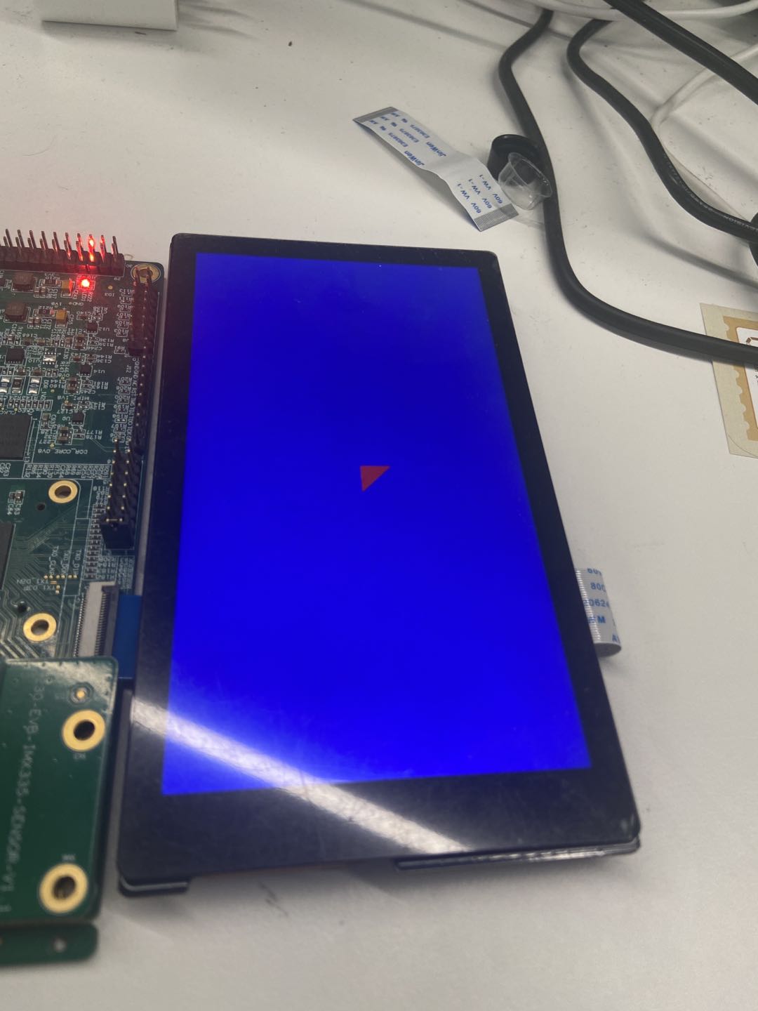

完整的参考代码可以在 vglite_drm 中查看,下面是绘制出来的效果。
绘制的简单三角形
可以很容易地发现,坐标系是以右为x正方向,以下为y正方向,这也是 SVG 所使用的坐标系。
