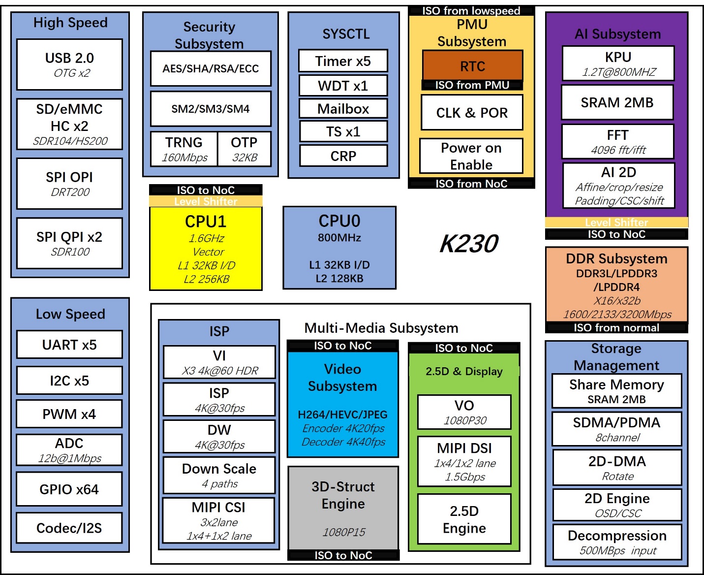

1.1 芯片框图#
图1-1 K230框图 图1-1 K230框图

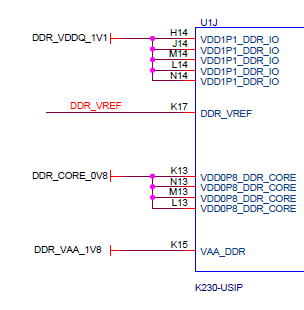

  • 对于K230需要使用的DDR颗粒,电源需与主芯片电源在同一电源网络。
  • 在满足电压精度要求和电流要求的情况下,电压要求相同的模块可使用同一电压源。对于精度要求不高的场合,ADC等模拟模块也可在隔离后接入数字模块所使用的的电源。
  • K230内部集成DDR_Vref电源给芯片DDR控制器,对于外部颗粒,LPDDR3的VREF电源参考设计如图3-39
图3-39 LPDDR3颗粒Vref电路 图3-39 LPDDR3颗粒Vref电路
分压电阻建议使用精度为±1%的电阻。 LPDDR4的外部颗粒VREF电源参考设计如图3-40。
图3-40 LPDDR4颗粒Vref电路 图3-40 LPDDR4颗粒Vref电路
K230D的DDR模块VREF电源参考设计如图3-41
图3-41 K230D版本DDR Vref电路 图3-41 K230D版本DDR Vref电路
