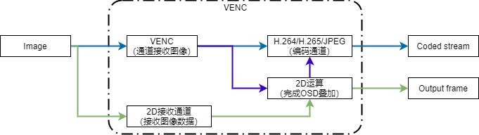

典型的编码流程包括了输入图像的接收、图像内容的遮挡和覆盖、图像的编码、以及码流的输出等过程。
编码模块由VENC接收通道、编码通道、2D接收通道、2D运算模块组成。编码能力和2D运算能力见下表。
编码数据流程图中的绿色箭头所示路径,为单独做2D运算的流程。蓝色箭头所示路径为单独做编码运算的流程。紫色箭头所示路径为先做2D运算再进行编码的流程。

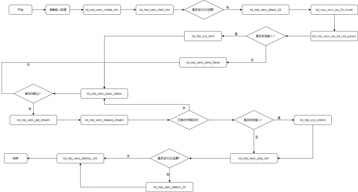

编码典型应用举例#
venc sample flow
图1-3 编码典型应用场景流程图

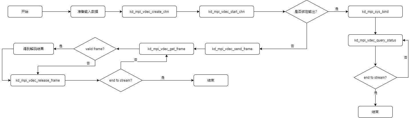

VDEC支持流式发送:
  • 流式发送( K_VDEC_SEND_MODE_STREAM):用户每次可发送任意长度码流到解码器,由解码器内部完成一帧码流的识别过程。须注意,对H.264/H.265而言,在收到下一帧码流才能识别当前帧码流的结束,所以在该发送模式下,输入一帧H.264/H.265码流,不能希望马上开始解码图像。
解码典型应用举例#
vdec sample flow
图1-3 编码典型应用场景流程图

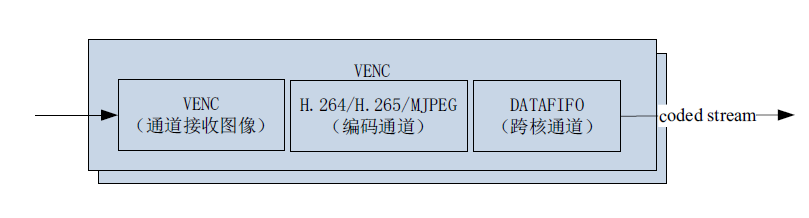

MAPI#
视频编码#
MAPI是在小核调用,用以获取venc的码流数据。
编码数据流图#
图4-1
mapi encode channel
典型的编码流程包括了输入图像的接收、图像的编码、数据流的跨核传输以及码流的输出等过程。
上图编码模块(VENC)由VENC接收通道、编码通道、2D接收通道、2D运算模块组成,详见1.2.1 视频编码 。
API#
视频编码模块主要提供视频编码通道的创建和销毁、视频编码通道的开启和停止接收图像、设置和获取编码通道属性、注册和解注册获取码流的回调函数等功能。
