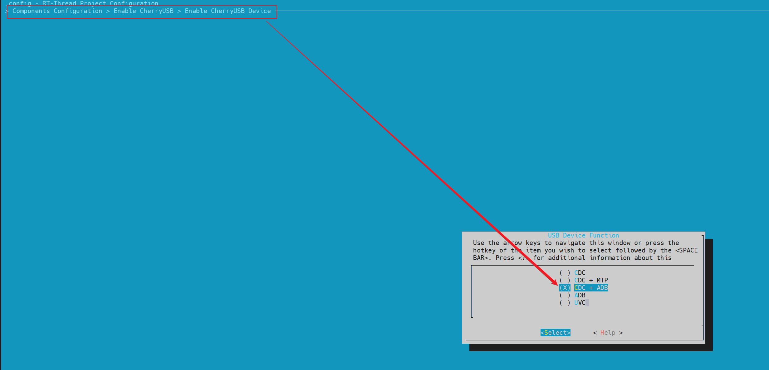

板端功能配置#
make rtsmart-menuconfig
# 找到对应的配置项
Components Configuration > Enable CherryUSB > Enable CherryUSB Device
   -> USB Device Function
# 选择打开功能
选择 CDC + ADB 或者 ADB
ENABL ADB
几种配置区别:
  • CDC:CanMV IDE连接功能
  • CDC+MTP:CanMV IDE连接功能+CanMV盘功能
  • CDC+ADB:CanMV IDE连接功能+ADB功能
  • ADB:ADB功能
  • UVC:UVC Device功能(与IDE,ADB功能无法兼容)
