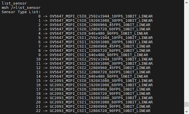

RTOS 系统中,可以使用命令list_sensor查看系统中支持的摄像头和模式
list_sensor

  • 板端先执行命令确认传感器和模式:
list_sensor
