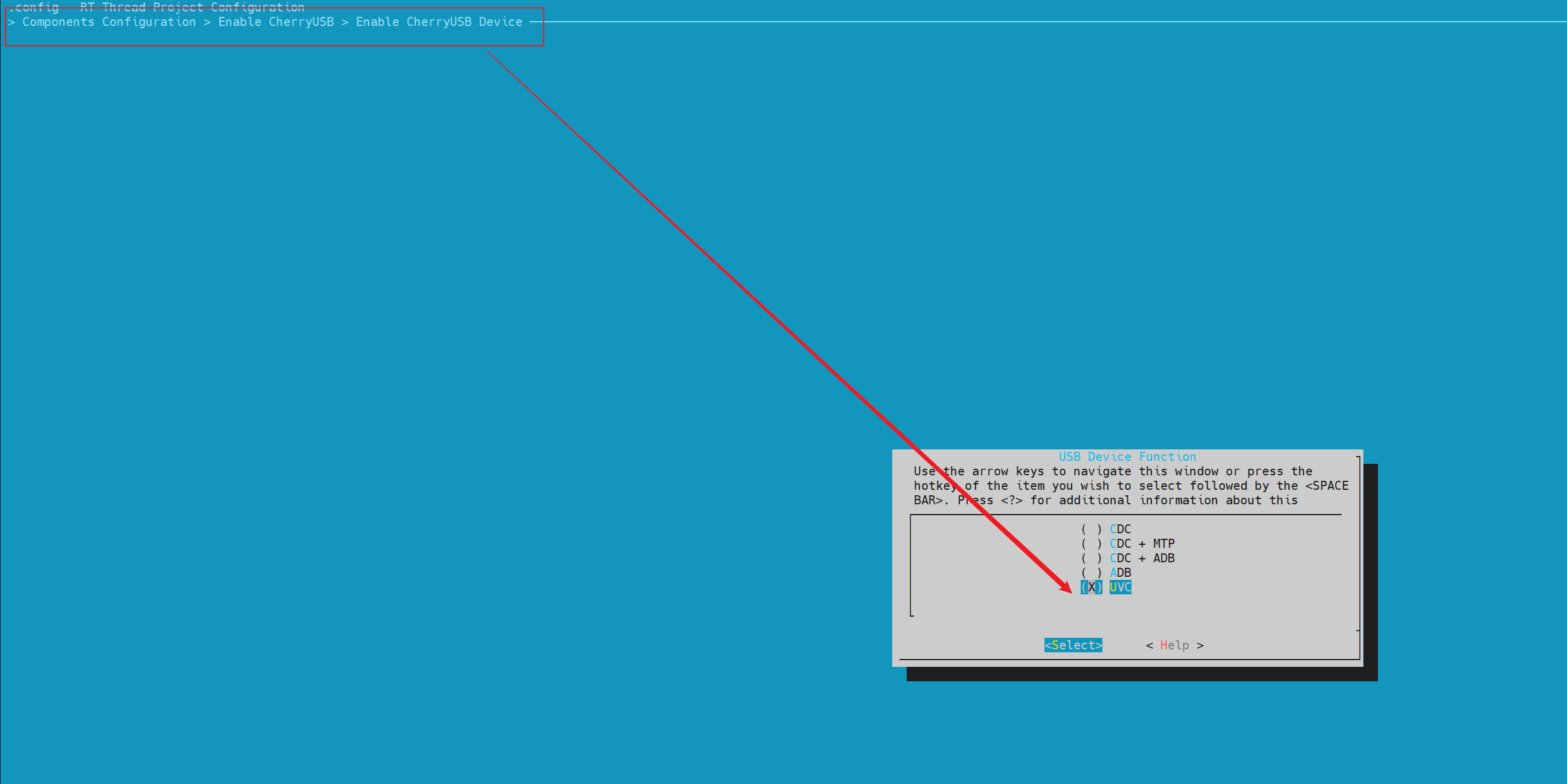

使用 UVC Device 需要做如下配置
make rtsmart-menuconfig
# 找到对应的配置项
 > Components Configuration > Enable CherryUSB > Enable CherryUSB Device
        -> USB Device Function # 选择 UVC

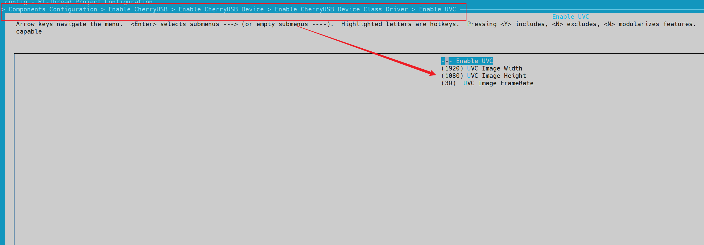

# 当选择 UVC 功能之后,Enable UVC会被默认配置上,我们该配置项下,配置宽高和帧率
> Components Configuration > Enable CherryUSB > Enable CherryUSB Device > Enable CherryUSB Device Class Driver
        -> Enable UVC
UVC FUNC
UVC CONFIG

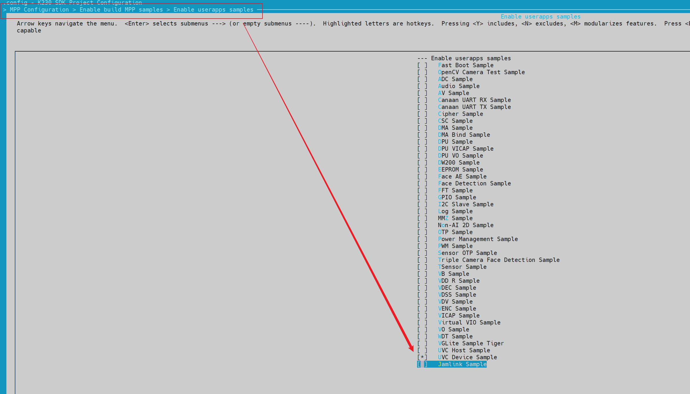

src/rtsmart/examples/mpp/sample_uvc_dev_picture # 这个示例的数据源是一张静态的JPEG图片
src/rtsmart/examples/mpp/sample_uvc_dev_vicap   # 这个示例的数据源是板端的COMS摄像头,使用前请接入摄像头
如果需要使用上述两个示例程序,需要打开如下配置:
make menuconfig
        > RT-Smart UserSpace Examples Configuration > Enable MPP examples
                -> Enable Build sample_uvc_dev_picture # 选中该配置
                -> Enable Build sample_uvc_dev_vicap
做完上述配置后,就可以在板端运行示例程序了
msh />/sdcard/app/examples/mpp/sample_uvc_dev_picture.elf
或者
msh />/sdcard/app/examples/mpp/sample_uvc_dev_vicap.elf
