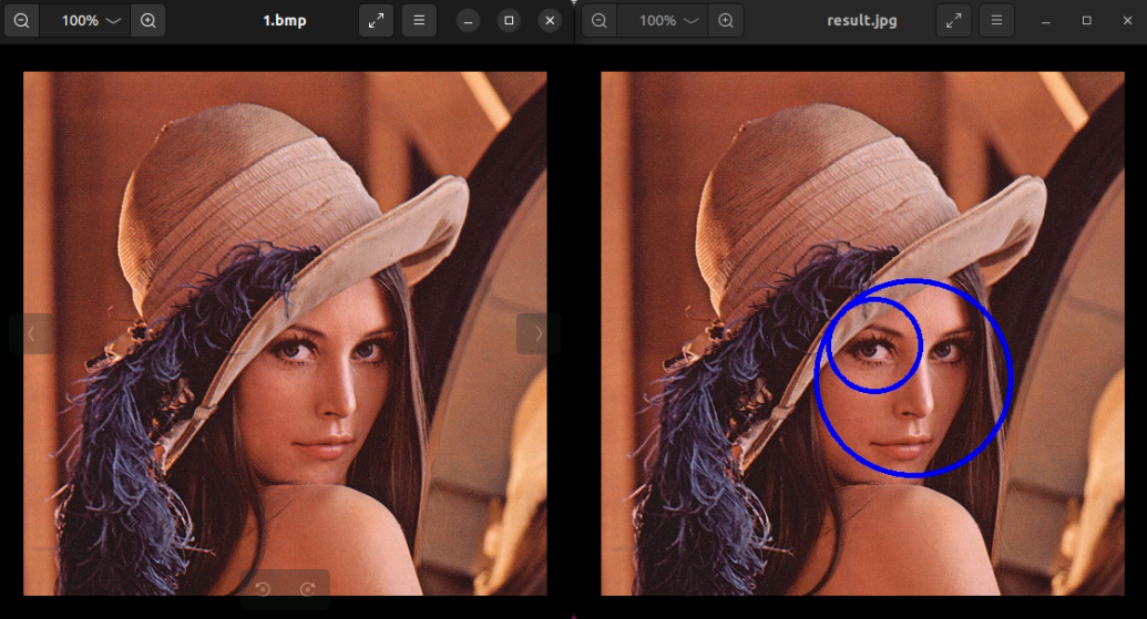

opencv_objdetect#
5_opencv_objdetect测试用例的运行方式如下:
5_opencv_objdetect测试用例的运行结果示例如下: test_opencv_objdetect
其中,左侧为原图像,右侧为眼睛和人脸的目标检测结果图。
