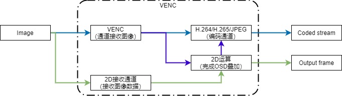

1.2.1 视频编码#
encode flow
图1-1编码数据流程图
典型的编码流程包括了输入图像的接收、图像内容的遮挡和覆盖、图像的编码、以及码流的输出等过程。
编码模块由VENC接收通道、编码通道、2D接收通道、2D运算模块组成。编码能力和2D运算能力见下表。
编码数据流程图中的绿色箭头所示路径,为单独做2D运算的流程。蓝色箭头所示路径为单独做编码运算的流程。紫色箭头所示路径为先做2D运算再进行编码的流程。

1.2.1.1 编码通道#
编码通道作为基本容器,保存编码通道的多种用户设置和管理编码通道的多种内部资源。编码通道完成图像叠加和编码的功能。2D模块实现图像叠加运算,编码器模块实现图像编码,两者既可以单独使用,也可以协同使用。
encode channel
图1-2 编码通道

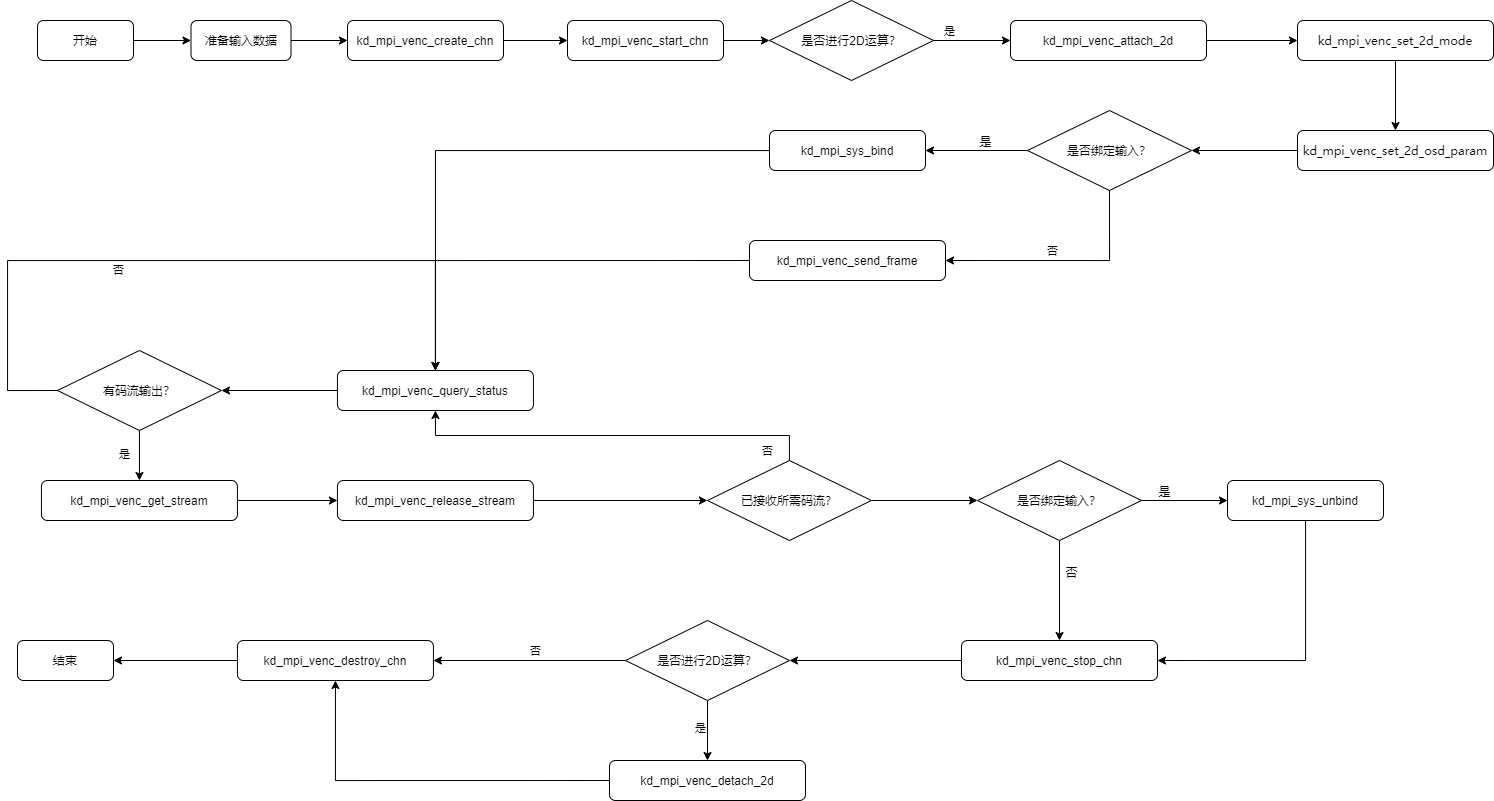

1.2.1.6 编码典型应用举例#
venc sample flow
图1-3 编码典型应用场景流程图

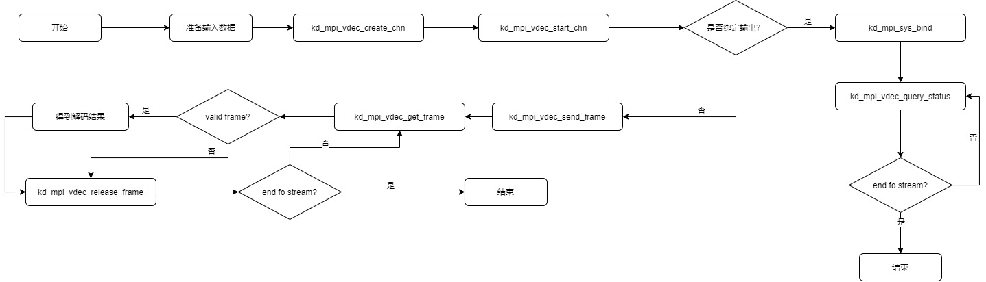

VDEC支持流式发送:
  • 流式发送( K_VDEC_SEND_MODE_STREAM):用户每次可发送任意长度码流到解码器,由解码器内部完成一帧码流的识别过程。须注意,对H.264/H.265而言,在收到下一帧码流才能识别当前帧码流的结束,所以在该发送模式下,输入一帧H.264/H.265码流,不能希望马上开始解码图像。
1.2.2.1 解码典型应用举例#
vdec sample flow
图1-3 编码典型应用场景流程图
