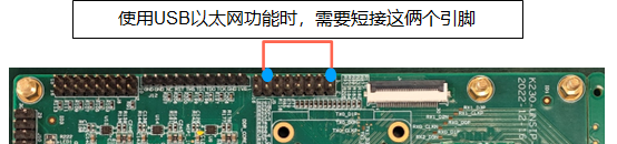

  • 杜邦线一根,按下图连接USB0_OTG_EN和高电平
usb_ethnet_pin

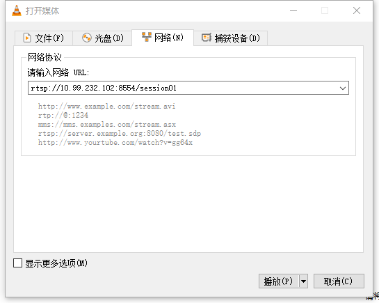

  3. 小核上运行rtsp_demo后,会打印出形如:rtsp://ip:8554/session0rtsp://ip:8554/session01 的url地址,可通过vlc拉取对应的流进行播放。 vlc拉流方式:媒体->打开网络串流->在打开的窗口中输入对应的url。 vlc
