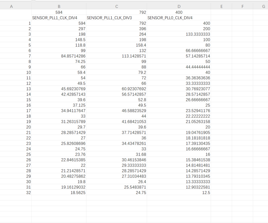

VICAP_CSI0和VICAP_SOURCE_CSI0修改为VICAP_CSI1和VICAP_SOURCE_CSI1。 按照上边的方式已经将一个sensor的driver驱动写完了,下边是一些sensor测试方式和注意事项。 注意事项如下:
  • 如果使用的是k230 芯片提供的clk、需要注意配置参数是正确的,sensor 的clk 配置如下 对应的不同的分频和不同的参数
  • 配置下边几处的参数要一致才行,主要是bounds_width ,width 和 sensor_info_list 中的 width,还有对用的xml 中配置,否则就会报错
camera sensor clk

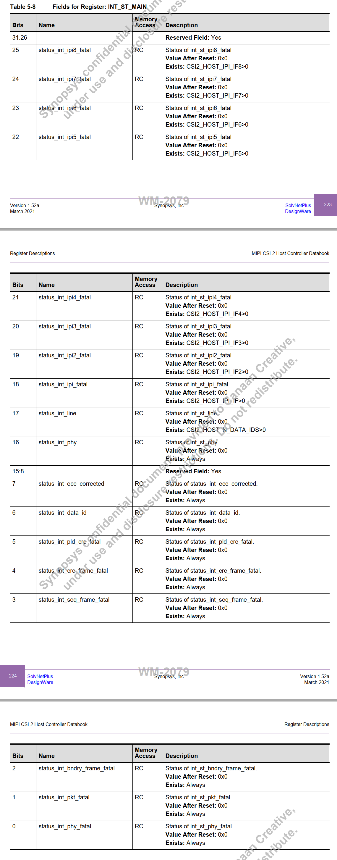

  • 读取 芯片测寄存器,查看是否有err,csi0 是0x9000980c, csi1 是 0x9000a00c ,csi2 是 0x9000a80c ,如果都是0 就证明csi 是没有错误的。错误码如下
camera sensor err 这两个就是错误码、常见的如下
  • bit0 是phy 的err 、证明 sensor 发的数据是错误的
  • ipi ecc 和 crc 的err 一般都是 配置raw 格式不对、当然可能是sensor 发送的数据不对。
