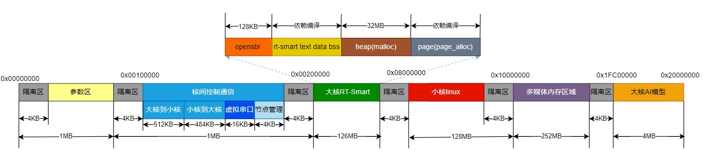

版本使用限制说明#
当前SDK的USIP LP3 EVB、CanMV-K230上内存布局如下图所示:
图-1 SDK内存布局
可通过在k230_sdk目录下输入make menuconfig 选择Memory->Configuration来配置各模块的内存区间,暂不支持配置
参数区和核间通讯区域的内存配置
