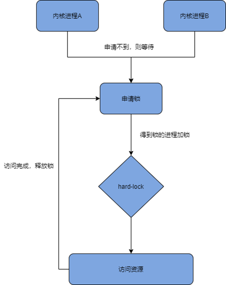

Hard-lock:
嘉楠自研模块,用于同核不通进程间或异核之间对共享资源的互斥而实现的硬件互斥锁,可用于对共享资源的互斥使用。

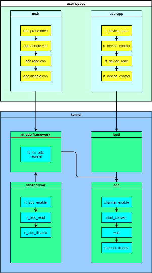

ADC:
ADC 即模拟数字转换器(Analog-to-digital converter),是指将连续变化的模拟信号转换为离散的数字信号的器件。真实世界的模拟信号,例如温度、压力、声音或者图像等,需要转换成更容易储存、处理和发射的数字形式。模数转换器可以实现这个功能,在各种不同的产品中都可以找到它的身影。

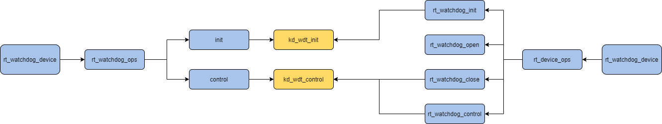

WDT: WDT 是watchdog的简称,本质上是一个定时器,软件程序需要每隔一段时间喂一次狗,如果WDT超时则可以产生一个中断信号或复位信号到CPU,由此通过软硬件结合的方式防止程序运行异常而不复位。

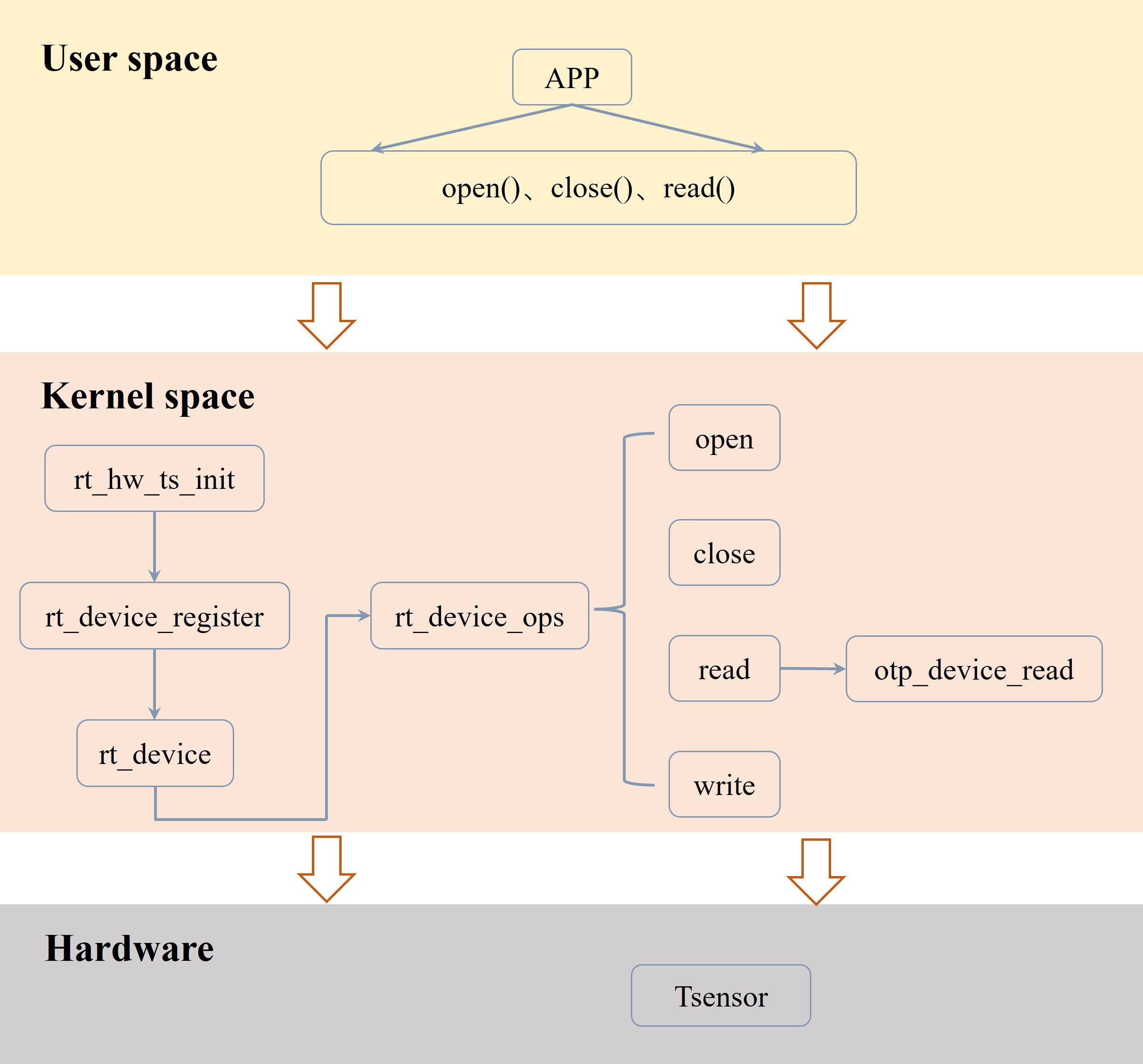

TS: K230 TS(Temperature Sensor),自研温度传感器,采用 TSMC 12nm 工艺。TS 的应用场景是降频。大核侧 TS 驱动主要提供读功能,在读 TS 之前,首先需要配置 TS 寄存器使能信号、输出模式,然后才能读出芯片的结温。另外,TS 寄存器每 2.6s 读取一次芯片结温。

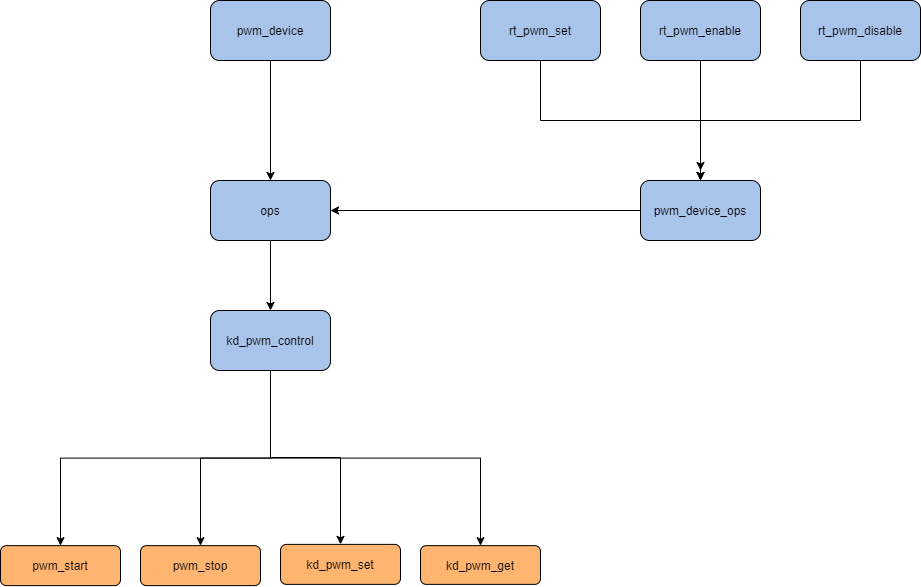

PWM:是一种对模拟信号电平进行数字编码的方法,通过不同频率的脉冲使用方波的占空比用来对一个具体模拟信号的电平进行编码,使输出端得到一系列幅值相等的脉冲,用这些脉冲来代替所需要波形的设备。

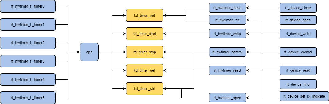

TIMER(HWTIMER):通过内部计数器模块对内外部脉冲信号进行计数,可以工作在定时器模式和计数器模式。

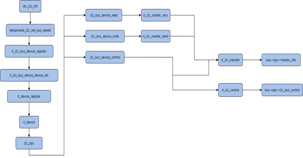

I2C驱动结构如下图:
图形用户界面, Teams 描述已自动生成

Hard-lock驱动结构如下图:
图片包含 应用程序 描述已自动生成
adc 驱动结构如下图:
图示 描述已自动生成
将 adc 硬件抽象为一个设备,设备包含六个通道。支持采样电压范围为 0V~1.8V,浮动范围为 5mv。
WDT 驱动结构如下图:
wdt_driver_model

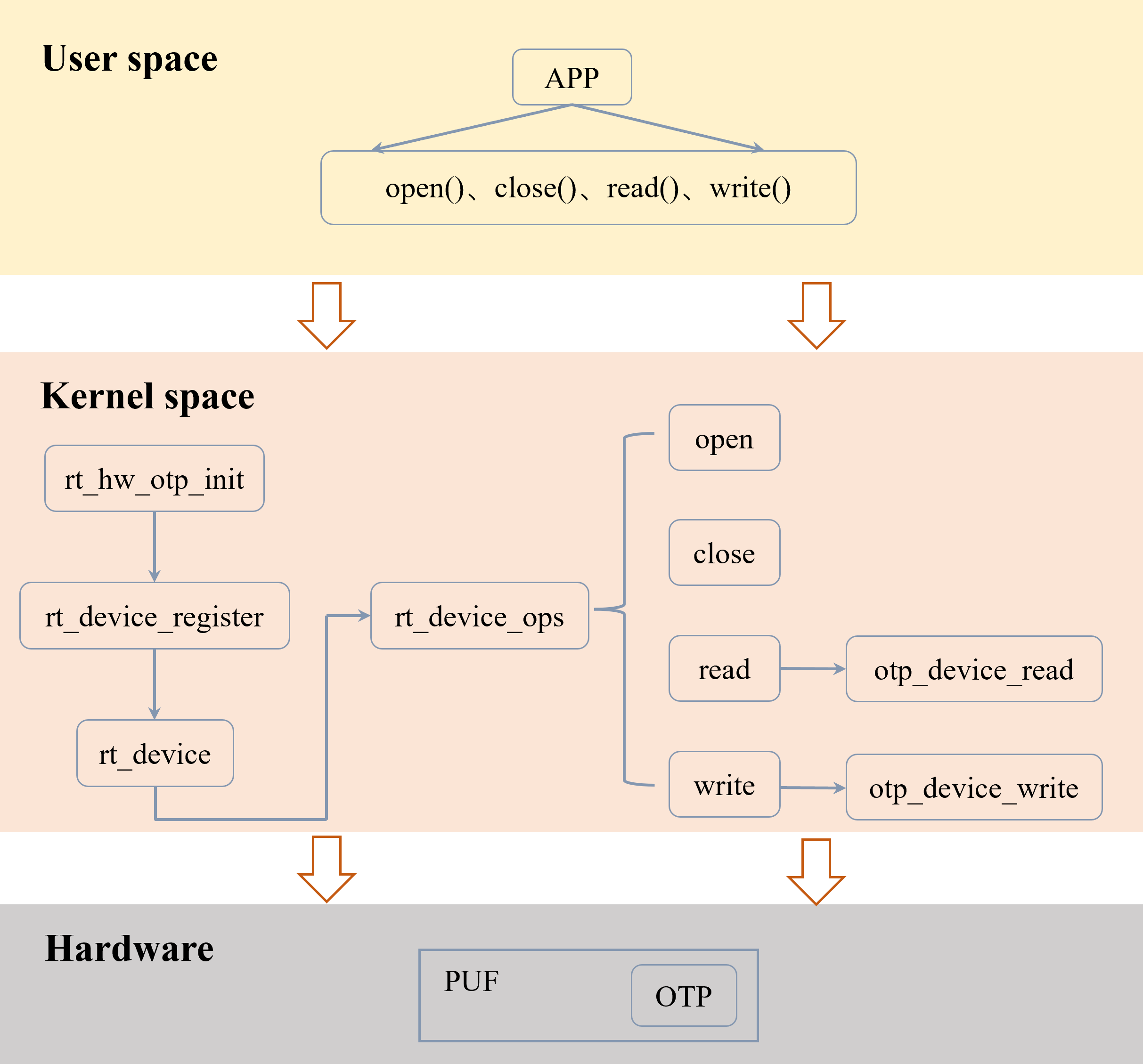

OTP 驱动结构如下图:
otp
TS 驱动结构如下图所示:
tsensor
PWM 驱动结构如下图所示:
pwm

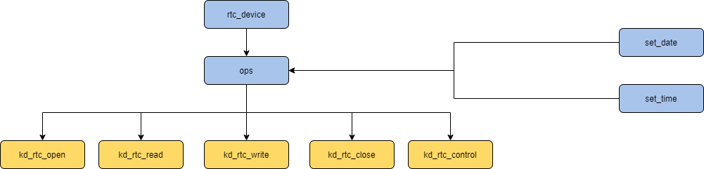

RTC 驱动结构如下图所示:
rtc
TIMER 驱动结构如下图所示:
timer

I2C#
内核态程序使用i2c#
  1. 通过总线名找到总线句柄
i2c_bus = rt_i2c_bus_device_find(I2C_NAME)
  1. 构建message
struct rt_i2c_msg msgs
msgs.addr = CHIP_ADDRESS;
msgs.flags = RT_I2C_WR;
msgs.buf = buf;
msgs.len = 2;
  1. 传输
rt_i2c_transfer(bus, &msgs, 1)

Hard-lock#
内核态使用hard-lock#
  1. 包含头文件
#include "drv_hardlock.h"
  1. 申请使用锁
kd_request_lock(rt_uint32_t num)
  1. 释放锁
kd_hardlock_unlock(rt_uint32_t num)
ADC#
用户态 msh 使用 adc#
用户通过 msh 来获取 adc 采样值的步骤如下:
  1. 在使用设备前,需要先查找设备是否存在,可以使用命令 adc probe 后面跟注册的 ADC 设备的名称。如下所示;
msh />adc probe adc probe adc success
  1. 使能设备的某个通道可以使用命令 adc enable 后面跟通道号;
msh />adc enable 0 adc channel 0 enables success
  1. 读取 ADC 设备某个通道的数据可以使用命令 adc read 后面跟通道号;
msh />adc read 0 adc channel 0 read value is 0x00000796
  1. 关闭设备的某个通道可以使用命令 adc enable 后面跟通道号;
msh />adc disable 0 adc channel 0 disable success
用户态程序使用 adc#
用户态程序中获取 adc 采样值的步骤如下:
  1. rt_device_find 查找 adc 设备。如下所示:
rt_device_t adc_dev; adc_dev = rt_device_find("adc");
  1. 通过设备句柄打开 adc 设备。如下所示:
ret = rt_device_open(adc_dev, RT_DEVICE_OFLAG_RDWR);
  1. 通过设备句柄使能 adc 设备的某个通道。如下所示:
uint32_t *p;
uint32_t channel = 0;
p = (uint32_t *)(intptr_t)channel;
ret = rt_device_control(adc_dev, 0, (void *)p);
  1. 通过设备句柄从 adc 读取数据。如下所示:
uint32_t reg_value;
rt_device_read(adc_dev, channel, (void *)&reg_value, sizeof(unsigned int));
  1. 当不再使用 adc 的某个通道时,通过设备句柄失能 adc 设备的某个通道;
uint32_t *p;
内核态程序使用 adc#
  1. 查找 adc 设备
应用程序根据 adc 设备名称获取设备句柄,进而可以操作 adc 设备,查找设备函数如下所示:
rt_device_t rt_device_find(const char* name);
  1. 使能 adc 通道
rt_err_t rt_adc_enable(rt_adc_device_t dev, rt_uint32_t channel);
  1. 读取 adc 通道采样值
rt_uint32_t rt_adc_read(rt_adc_device_t dev, rt_uint32_t channel);
  1. 关闭 adc 通道
rt_err_t rt_adc_disable(rt_adc_device_t dev, rt_uint32_t channel);
WDT#
用户态程序使用WDT#
  1. 打开设备节点
open(WDT_DEVICE_NAME, O_RDWR);
  1. 设置超时时间
ioctl(wdt_fd, CTRL_WDT_SET_TIMEOUT, &timeout);
  1. 启动看门狗计时
ioctl(wdt_fd, CTRL_WDT_START, NULL);
  1. 喂狗
ioctl(wdt_fd, CTRL_WDT_KEEPALIVE, NULL)
内核态程序使用WDT#
  1. 获取设备句柄
wdt_dev = rt_device_find(WDT_DEVICE_NAME);
  1. 初始化设备
rt_device_init(wdt_dev);
  1. 设置超时时间
rt_device_control(wdt_dev, KD_DEVICE_CTRL_WDT_SET_TIMEOUT, &timeout);
  1. 启动看门狗计时
rt_device_control(wdt_dev, KD_DEVICE_CTRL_WDT_START, RT_NULL);
  1. 喂狗
rt_device_control(wdt_dev, KD_DEVICE_CTRL_WDT_KEEPALIVE, RT_NULL);
OTP#
大核侧 OTP 驱动可以支持被内核态其它驱动调用、用户态应用程序调用等场景,下面,将分别介绍这两种应用场景下 OTP 驱动的使用方法、注意事项。
用户态程序使用 OTP#
在 rt-smart 中,应用程序通过 I/O 设备管理接口来访问硬件设备,当实现对应的设备驱动之后,应用程序就可以访问该硬件。Rt-smart 用户层通过操作 /dev/otp 来访问 OTP 硬件,用户态应用程序使用 OTP 时,可以通过 open、read、write 等操作来访问 otp 设备。用户态应用程序使用 OTP 的具体操作如下:
  1. 添加头文件 rtdevice.h
  2. 应用程序根据设备名称获取设备句柄;
  3. 获得设备句柄之后,应用程序可以打开设备;
  4. 初始化参数,包括偏移量、缓冲区、大小;
  5. 通过设备句柄和参数值从 OTP 设备中读取/写入数据;
  6. 利用设备句柄关闭设备。
其中,snippet 代码如下所示:
#include <rtdevice.h>
#include <rtthread.h>
// 查找设备,获取句柄
otp_dev = rt_device_find(“otp”);
//  打开设备
ret = rt_device_open(otp_dev, RT_DEVICE_OFLAG_RDWR);
// 初始化读参数并从OTP空间读值,参数分别代表读取OTP的偏移量、要读取的字节长度、缓冲区
uint32_t pos = 0x0;
uint32_t  size = 0x300;
uint32_t buffer[192] = {0};
ret = rt_device_read(otp_dev, pos, (void *)buffer, size);
// 初始化写参数并写入OTP空间,参数分别代表写入OTP的偏移量、写入的字节长度、要写入的值
pos = 0x0;
size = 0x4;
buffer[0] = 0xff11ff11;
ret = rt_device_write(otp_dev, pos, (void *)buffer, size);
// 关闭设备
rt_device_close(otp_dev);
内核态程序使用 OTP#
在rt-smart中,内核态其它驱动程序想要读写 OTP 空间时,只需要调用 OTP 驱动提供的接口即可。具体的步骤如下所示:
  1. 添加头文件 drv_otp.h
  2. 根据设备名称获取设备句柄;
  3. 初始化参数,包括偏移量、缓冲区、大小;
  4. 通过设备句柄和参数值从 OTP 设备中读取/写入数据;
    • otp_device_read
    • otp_device_write
其中,snippet 代码如下所示:
#include drv_otp.h
// 获取句柄
// 从(otp_read_base + 0x0)地址处读取0xC00字节的数据
uint32_t pos = 0x0;
ret = otp_device_read(otp_dev, pos, (void *)buf, size);
// 向(otp_write_base + 0x0)地址处写 0xff11ff11
pos = 0x0;
size = 0x4;
ret = otp_device_write(otp_dev, pos, (void *)buffer, size);
注意事项#
在使用读写 API 的时候,需要注意以下几个关键点:
  • 危险操作:OTP 空间为一次可编程的区域,bit 位一旦由0写为1,便不能恢复;
  • 读写size:size 是4的倍数。
TS#
大核侧 TS 驱动可以支持被内核态其它驱动调用、用户态应用程序调用等场景,下面,将分别介绍这两种应用场景下 TS 驱动的使用方法、注意事项。
用户态程序使用 TS#
在 rt-smart 中,应用程序通过 I/O 设备管理接口来访问硬件设备,当实现对应的设备驱动之后,应用程序就可以访问该硬件。Rt-smart 用户层通过操作 /dev/ts 来访问 TS 硬件,用户态应用程序使用 TS 时,可以通过 openreadclose 等操作来访问 ts 设备。用户态应用程序使用 TS 的具体操作如下:
  1. 添加头文件 rtdevice.h
  5. 通过设备句柄和参数值从 TS 设备中读取数据;
  6. 利用设备句柄关闭设备。
其中,snippet 代码如下所示:
// 查找设备,获取句柄
ts_dev = rt_device_find(“ts”);
//  打开设备
ret = rt_device_open(ts_dev, RT_DEVICE_OFLAG_RDWR);
// 初始化读参数并从TS设备中读值,参数分别代表读取TS的偏移量、要读取的字节长度、缓冲区
uint32_t pos = 0x0;
uint32_t  size = 0x0;
uint32_t buffer[1] = {0};
ret = rt_device_read (ts_dev, pos, (void *)buffer, size);
ts_val = *(uint32_t *)buffer;
code = (double)(ts_val & 0xfff);
usleep(2600000);
if(ts_val >> 12)
    printf("ts_val: 0x%x, TS = %lf C\n", ts_val, temp);
// 关闭设备
rt_device_close(ts_dev);
内核态程序使用 TS#
在rt-smart中,内核态其它驱动程序想要读芯片结温时,只需要调用 TS 驱动提供的接口即可。具体的步骤如下所示:
  1. 添加头文件 drv_ts.h
  2. 根据设备名称获取设备句柄;
  4. 通过设备句柄和参数值从 TS 设备中读取温度数据;
    • ts_device_read
其中,snippet 代码如下所示:
#include drv_ts.h
// 查找设备,获取句柄
uint32_t pos = 0x0;
ret = ts_device_read (ts_dev, pos, (void *)buffer, size);
注意事项#
在调用API读TS温度的时候,需要注意以下几个关键点:
  • TS 驱动会读取 tsensor 寄存器,将寄存器的值返回,但是寄存器的值并不是真正的温度值,需要用数学公式做相应的转换,详细的公式信息如下:
// code为读取TS寄存器的值保留12位得到的结果,temp为芯片结温
code = ts_val & 0xfff;
PWM#
目前PWM驱动仅提供了从内核态的调用方法,使用方法如下:
内核态程序使用PWM#
pwm_demo:
    pwm_dev = (struct rt_device_pwm *)rt_device_find(PWM_DEV_NAME);
    /* 设置PWM周期和脉冲宽度 */
    period = 100000;         /* PWM周期, 单位为纳秒ns */
    pulse = 50000;          /* PWM正脉冲宽度值, 单位为纳秒ns */
    rt_pwm_set(pwm_dev, PWM_DEV_CHANNEL_2, period, pulse);
    period = 100000;
    pulse = 25000;
    rt_pwm_set(pwm_dev, PWM_DEV_CHANNEL_3, period, pulse);
    period = 100000;
    pulse = 75000;
    rt_pwm_set(pwm_dev, PWM_DEV_CHANNEL_4, period, pulse);
    /* 使能设备,同一路pwm的不同channel仅需任意channel使能一次 */
    rt_pwm_enable(pwm_dev, PWM_DEV_CHANNEL_2);
    rt_pwm_enable(pwm_dev, PWM_DEV_CHANNEL_4);
    sleep(10);
    /* disable 时同理 */
    rt_pwm_disable(pwm_dev, PWM_DEV_CHANNEL_2);
    rt_pwm_disable(pwm_dev, PWM_DEV_CHANNEL_4);
FinSH命令使用PWM#
设置 PWM 设备的某个通道的周期和占空比
msh />pwm_set pwm1 1 500000 5000
使能 PWM 设备的某个通道
msh />pwm_enable pwm1 1
关闭 PWM 设备的某个通道
msh />pwm_disable pwm1 1
注意事项#
K230共有6个PWM通道,其中channel 0 ~ 2(pwm 0 ~ 2)同属一路PWM,channel 3 ~ 5(pwm 3 ~ 5)通属一路PWM,在同时使用多通道PWM时,同属一路的PWM,仅需任意使能其中一个channel即可。 如 1.3.9.1 中的示例,channel3和channel4仅使能了channel4,此时channel3也被使能。
RTC#
内核态使用RTC#
RTC驱动提供了内核态的调用方法,使用方法如下:
time_t now;
rt_device_t device = RT_NULL;
device = rt_device_find(RTC_NAME);
rt_device_open(device, 0);
set_date(2024, 1, 1); //设置日期
set_time(12, 30, 0); //设置时间
while(1)
    now = time(RT_NULL); //获取当前时间
    rt_kprintf("%s\n", ctime(&now)); //打印
    rt_thread_mdelay(1000);
如果要使用K230 RTC的中断功能,请参考以下示例:
void user_alarm_callback(void)
    rt_kprintf("[ user alarm callback function. ]\n");
void alarm_rtc()
    time_t now;
    uint32_t i;
    struct tm p_tm;
    rt_device_t dev = RT_NULL;
    struct rt_alarm * alarm = RT_NULL;
    struct kd_alarm_setup setup;
    dev = rt_device_find(RTC_NAME);
    rt_device_open(dev, 0);
    set_time(1, 1, 0);
    gmtime_r(&now,&p_tm);
    setup.flag = RTC_INT_TICK_SECOND; //秒级tick中断,每秒钟都会触发,请参考宏定义
    setup.tm.tm_year = p_tm.tm_year;
    setup.tm.tm_mon = p_tm.tm_mon;
    setup.tm.tm_mday = p_tm.tm_mday;
    setup.tm.tm_wday = p_tm.tm_wday;
    setup.tm.tm_hour = p_tm.tm_hour;
    setup.tm.tm_min = p_tm.tm_min;
    setup.tm.tm_sec = p_tm.tm_sec;
    rt_device_control(dev, RT_DEVICE_CTRL_RTC_SET_CALLBACK, &user_alarm_callback); //set rtc interrupt callback
    rt_device_control(dev, RT_DEVICE_CTRL_RTC_SET_ALARM, &setup);   //set alarm time
    for (i=0; i<5; i++)
    rt_device_control(dev, RT_DEVICE_CTRL_RTC_STOP_ALARM, RT_NULL); //close interrupt

TIMER#
内核态使用TIMER#
TIMER驱动提供了内核态的调用方法,使用方法如下:
static rt_err_t tmr_timeout_cb(rt_device_t dev, rt_size_t size)
    rt_kprintf("hwtimer timeout callback fucntion @tick\n");
    return RT_EOK;
/* 以下示例代码略去了函数调用的错误检查,仅供参考。*/
void test_hwtimer(void)
    rt_hwtimerval_t timerval;
    rt_hwtimer_mode_t mode;
    rt_size_t tsize;
    rt_uint32_t freq = 25000000;  /* 计数频率 可选 12.5M 25M 50M 100M*/
    tmr_dev_0 = rt_device_find("hwtimer0");
    tmr_dev_1 = rt_device_find("hwtimer1");
    rt_device_open(tmr_dev_0, RT_DEVICE_OFLAG_RDWR);
    rt_device_open(tmr_dev_1, RT_DEVICE_OFLAG_RDWR);
    /* 将 freq 所表示的计数频率向timer设置 */
    rt_device_control(tmr_dev_0, HWTIMER_CTRL_FREQ_SET, &freq)
    /* freq 不设置则驱动使用默认的计数频率 */
    /* 绑定中断回调函数 */
    rt_device_set_rx_indicate(tmr_dev_0, tmr_timeout_cb);
    rt_device_set_rx_indicate(tmr_dev_1, tmr_timeout_cb);
    timerval.sec = 10;
    timerval.usec = 0;
    tsize = sizeof(timerval);
    mode = HWTIMER_MODE_ONESHOT;
    rt_device_control(tmr_dev_0, HWTIMER_CTRL_MODE_SET, &mode);
    /* 将计数时间向timer设置 */
    rt_device_write(tmr_dev_0, 0, &timerval, tsize);
    timerval.sec = 5;
    timerval.usec = 0;
    rt_device_control(tmr_dev_1, HWTIMER_CTRL_MODE_SET, &mode);
    rt_device_write(tmr_dev_1, 0, &timerval, tsize);
    while(1)
        /* 获取当前计数值 */
        rt_device_read(tmr_dev_0, 0, &timerval, sizeof(timerval));
        rt_kprintf("Read timer0: Sec = %d, Usec = %d\n", timerval.sec, timerval.usec);
        rt_device_read(tmr_dev_1, 0, &timerval, sizeof(timerval));
        rt_kprintf("Read timer1: Sec = %d, Usec = %d\n", timerval.sec, timerval.usec);
注意事项#
设置freq计数频率时,只有12.5M 25M 50M 100M可供选择,不可设置其他数值,freq越大计数精度越高。

将引脚配置为 I2C 时,需要在外部接上拉电阻,或者配置 IOMUX 使用引脚内部上拉,配置 IOMUX 可以通过修改 uboot 中的设备树文件来实现,文件位置在 src/little/uboot/arch/riscv/dts/<board>.dts,例如 K230-CanMV 的 uboot 设备树文件就是 src/little/uboot/arch/riscv/dts/k230_canmv.dts,在设备树的 iomux 节点中有全部引脚的配置,例如使用 32、33 两个引脚作为 IIC0_SCLIIC0_SDA 时,可以将 IO32IO33 的配置修改为如下内容
(IO32) ( 1<<SEL | 0<<SL | BANK_VOLTAGE_IO26_IO37<<MSC | 1<<IE | 1<<OE | 1<<PU | 0<<PD | 7<<DS | 1<<ST )
(IO33) ( 1<<SEL | 0<<SL | BANK_VOLTAGE_IO26_IO37<<MSC | 1<<IE | 1<<OE | 1<<PU | 0<<PD | 7<<DS | 1<<ST )
其中 PU 为内部上拉,SEL 为引脚功能,IE 为输入使能,OE 为输出使能。
同时还需要确保其他 IIC0 相关引脚(例如48、49、60、61,具体见原理图)的功能没有选中为 IIC0。
I2C模块提供以下API:
rt_i2c_bus_device_find#
【描述】
查找i2c总线。
【语法】
rt_i2c_bus_device_find(const char *bus_name)
【参数】
参数名称
输入/输出
bus_name
I2C总线名字
输入
【返回值】
返回值
rt_i2c_bus_device*
函数执行成功,返回总线句柄
RT_NULL
总线不存在
rt_i2c_master_send#
【描述】
向 I2C 从设备发送数据。
【语法】
rt_i2c_master_send(struct rt_i2c_bus_device *bus,
rt_uint16_t addr,
rt_uint16_t flags,
const rt_uint8_t *buf,
rt_uint32_t count);
【参数】
参数名称
输入/输出
bus
I2c总线句柄
输入
addr
I2C 从设备地址
输入
flags
标志位,可为RT_I2C_WR RT_I2C_RD及之外的其他标志位,可以进行 OR 操作
输入
buf
待发送数据数据缓冲区
输入
count
待发送数据大小(单位:字节)
输入
【返回值】
返回值
正值
成功,返回发送的字节数
负值
失败
rt_i2c_master_recv#
【描述】
向 I2C 从设备发送数据。
【语法】
rt_i2c_master_recv(struct rt_i2c_bus_device *bus,
rt_uint16_t addr,
rt_uint16_t flags,
rt_uint8_t *buf,
rt_uint32_t count)
【参数】
参数名称
输入/输出
bus
I2c总线句柄
输入
addr
I2C 从设备地址
输入
flags
输入
buf
接收数据数据缓冲区
输入
count
接收数据大小(单位:字节)
输入
【返回值】
返回值
正值
成功,返回接收到的字节数
负值
失败
rt_i2c_transfer#
【描述】
向 I2C 从设备发送数据。
【语法】
rt_i2c_transfer(struct rt_i2c_bus_device *bus,
struct rt_i2c_msg msgs[],
rt_uint32_t num)
【参数】
参数名称
输入/输出
bus
I2c总线句柄
输入
msg
待传输的消息数组指针
输入
num
消息数组的元素个数
输入
【返回值】
返回值
失败,总线不支持的操作
正值
成功,返回传输msg的数量
-RT_EIO
传输失败
【芯片差异】
无。
【需求】
头文件:drivers/i2c.h
【注意】
【举例】
【相关主题】
I2C slave#
K230 的 5 个 I2C 模块均支持从机模式,在 src/big/rt-smart/kernel/bsp/maix3/rtconfig.h 中声明相应的宏定义即可打开 I2C slave 功能,开启后默认将 I2C 模拟为一个 256 字节的 EEPROM 设备,在用户态可以通过读写 /dev/slave-eeprom 文件来使用,也可以 poll 这个文件来监听变更,示例程序放在 /sharefs/app/sample_i2c_slave.elf,其代码在 src/big/mpp/userapps/sample/sample_i2c_slave/sample_i2c_slave.c
rtconfig.h 中添加如下宏定义
  • RT_USING_I2C_SLAVE_EEPROM 将 I2C slave 模拟为一个256字节的 EEPROM
  • RT_USING_I2C0_SLAVEI2C0设置为从机模式
  • RT_USING_I2C1_SLAVEI2C1设置为从机模式
  • RT_USING_I2C2_SLAVEI2C2设置为从机模式
  • RT_USING_I2C3_SLAVEI2C3设置为从机模式
  • RT_USING_I2C4_SLAVEI2C4设置为从机模式
I2C 驱动的代码在 src/big/rt-smart/kernel/bsp/maix3/board/interdrv/i2c/drv_i2c.c,如果不满足于模拟 EEPROM,需要实现其他功能,可以通过编写 slave_callback 回调函数的方式实现,建议参考参考函数 i2c_slave_eeprom_callback
简单来说,slave_callback 回调函数会在被外部主机访问时被调用,接收三个参数
  • void* ctx 自定义的上下文
  • enum i2c_slave_event event 事件类型
  • rt_uint8_t* val 数据
event 为访问事件类型
  • I2C_SLAVE_READ_REQUESTED 主机请求读,赋值 *val 以响应一个字节
  • I2C_SLAVE_WRITE_REQUESTED 主机请求写,一个字节的数据放在 *val
  • I2C_SLAVE_READ_PROCESSED 主机持续读,赋值 *val 以响应一个字节
  • I2C_SLAVE_WRITE_RECEIVED 主机持续写,一个字节的数据放在 *val
  • I2C_SLAVE_STOP 停止
编写完你的 slave_callback 回调函数后,将其赋值给 i2c_buses 数组中对应的 I2C 结构体即可。

ADC#
ADC 模块提供以下API:
rt_device_find#
【描述】
应用程序根据 ADC 设备名称获取设备句柄,进而可以操作 ADC 设备。
【语法】
【参数】
参数名称
输入/输出
name
adc 设备名称
输入
【返回值】
返回值
设备句柄
查找到对应设备将返回相应的设备句柄
RT_NULL
没有找到设备
【芯片差异】
无。
【需求】
  • 头文件:rtdevice.hrtthread.h
【注意】
【举例】
【相关主题】
rt_adc_enable#
【描述】
在读取 adc 设备数据前需要先使能设备,通过此函数使能 adc。
【语法】
【参数】
参数名称
输入/输出
dev
adc 设备句柄
输入
channel
adc 通道
输入
【返回值】
返回值
RT_EOK
成功
-RT_ENOSYS
失败,设备操作方法为空
其他错误码
失败
【芯片差异】
无。
【需求】
【注意】
【举例】
【相关主题】
rt_adc_read#
【描述】
读取 adc 通道采样值可通过此函数完成。
【语法】
rt_err_t rt_adc_read(rt_adc_device_t dev, rt_uint32_t channel);
【参数】
参数名称
输入/输出
dev
adc 设备句柄
输入
channel
adc 通道
输入
【返回值】
返回值
读取的数值
读取的数值
【芯片差异】
无。
【需求】
【注意】
【举例】
【相关主题】
rt_adc_disable#
【描述】
关闭 adc 通道可通过此函数完成。
【语法】
【参数】
参数名称
输入/输出
dev
adc 设备句柄
输入
channel
adc 通道
输入
【返回值】
返回值
RT_EOK
成功
-RT_ENOSYS
失败,设备操作方法为空
其他错误码
失败
【芯片差异】
无。
【需求】
【注意】
【举例】
【相关主题】
WDT#
WDT 模块提供以下API:
rt_device_find#
【描述】
应用程序根据 WDT 设备名称获取设备句柄,进而可以操作 WDT 设备。
【语法】
【参数】
参数名称
输入/输出
name
wdt 设备名称
输入
【返回值】
返回值
设备句柄
查找到对应设备将返回相应的设备句柄
RT_NULL
没有找到设备
【芯片差异】
无。
【需求】
【注意】
【举例】
【相关主题】
rt_device_init#
【描述】
初始化 WDT 设备,主要是对timeout table的初始化。
【语法】
rt_err_t rt_device_init(rt_device_t dev)
【参数】
参数名称
输入/输出
dev
wdt 设备句柄
输入
【返回值】
返回值
RT_EOK
初始化成功
【芯片差异】
无。
【需求】
  • 头文件:rtthread.h
【注意】
【举例】
【相关主题】
rt_device_control#
【描述】
功能型函数,根据传入cmd不同可以向下调用不同功能,类似用户层ioctl的功能。
【语法】
rt_err_t rt_device_control(rt_device_t dev, int cmd, void *arg)
【参数】
参数名称
输入/输出
dev
wdt 设备句柄
输入
cmd
wdt contrl函数宏定义
输入
arg
传入的数据的指针
输入
【返回值】
返回值
RT_EOK
功能调用成功
RT_EINVAL
传入cmd无效
RT_ENOSYS
驱动无contrl接口
【芯片差异】
无。
【需求】
  • 头文件:rtthread.h
【注意】
【举例】
【相关主题】
OTP#
大核 rt-smart 中,OTP 模块主要提供了以下 API:
otp_device_read#
【描述】
读 OTP 空间,可读范围:偏移量 0x0~0x2fc,size 为 0x300。
【语法】
otp_device_read(rt_device_t dev, rt_off_t pos, void *buffer, rt_size_t size);
【参数】
参数名称
输入/输出
dev
设备句柄
输入
pos
要读取地址的偏移量
输入
buffer
内存缓冲区指针,读取的数据将会被保存在缓冲区中
输出
size
读取数据的大小(byte)
输入
【返回值】
返回值
读到数据的实际大小
以字节 byte 为单位
读取失败,参考错误码定义
【芯片差异】
【需求】
  • 头文件:drv_otp.h
  • 库文件:无
【注意】
【举例】
【相关主题】
otp_device_write#
【描述】
写 OTP 空间,可写范围:偏移量 0x0~0x2fc,size 为 0x300。
【语法】
otp_device_write(rt_device_t dev, rt_off_t pos, const void *buffer, rt_size_t size);
【参数】
参数名称
输入/输出
dev
设备句柄
输入
pos
要写入数据的偏移量
输入
buffer
内存缓冲区指针,放置要写入的数据
输出
size
吸入数据的大小(byte)
输入
【返回值】
返回值
写入数据的实际大小
以字节 byte 为单位
写入失败,参考错误码定义
【芯片差异】
【需求】
  • 头文件:drv_otp.h
  • 库文件:无
【注意】
【举例】
【相关主题】
TS#
大核 rt-smart 中,TS 模块主要提供了以下 API:
ts_device_read#
【描述】
读芯片结温。
【语法】
ts_device_read(rt_device_t dev, rt_off_t pos, void *buffer, rt_size_t size);
【参数】
参数名称
输入/输出
dev
设备句柄
输入
pos
要读取地址的偏移量,设置为0
输入
buffer
输出
size
读取数据的大小(byte),设置为0
输入
【返回值】
返回值
读到数据的实际大小
以字节 byte 为单位
读取失败,参考错误码定义
【芯片差异】
【需求】
  • 头文件:drv_ts.h
  • 库文件:无
【注意】
【举例】
【相关主题】
