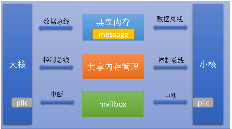

核间通讯实现原理#
共享内存用于大小核发送通信消息的具体内容
共享内存管理用于标识通信消息的属性例如地址,大小,端口号等
Mailbox通过中断方式实现大小核发送消息后的通知机制
内存空间使用#
目前大小核使用的数据共享内存区域设计共1M空间,对于参与通讯的一方来说发送和接收各占512KB的空间大小。用于维护各个核状态的共享内存区域为4KB。
