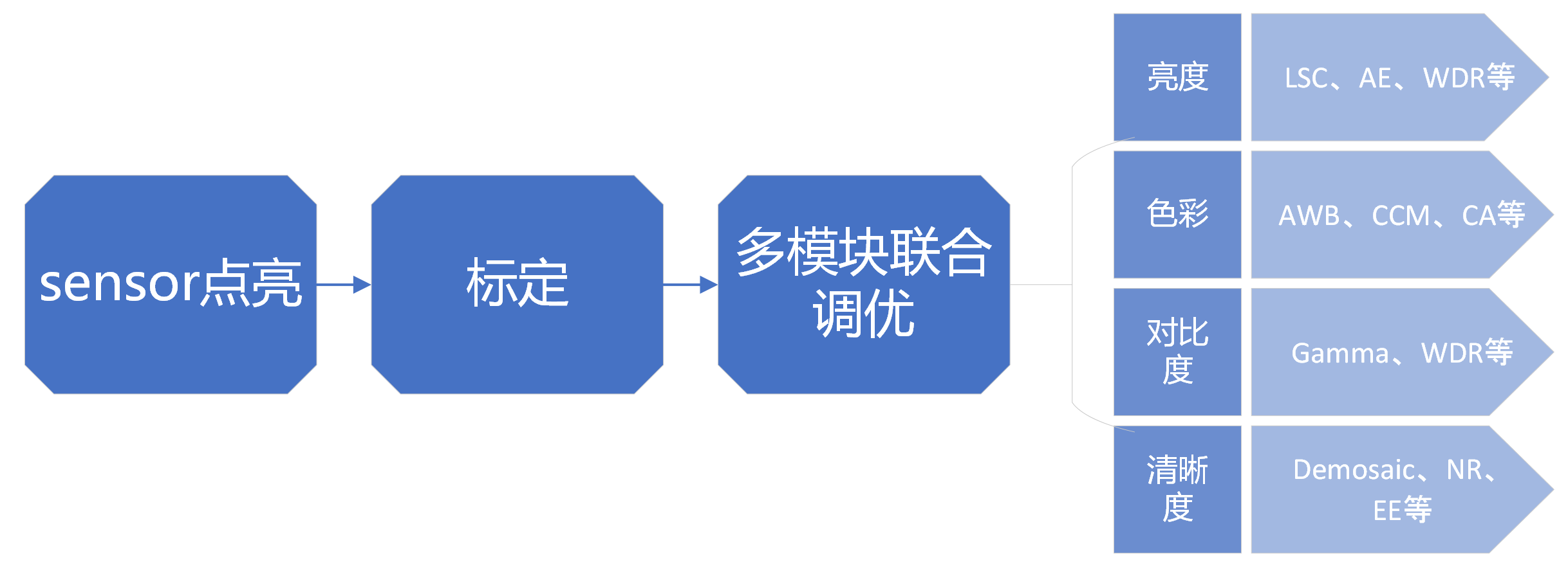

K230 ISP图像调优概述#
在进行图像调优时,亮度、色彩、对比度、清晰度这几个方面是我们的主要关注点。通过对sensor和镜头的标定以及ISP子模块的联合调优做到图像的整体亮度合理,图像中的色彩还原准确,图像的清晰度好,没有明显噪声,图像的对比度高,整体看上去要比较通透。
总体图像调优流程如下图所示:

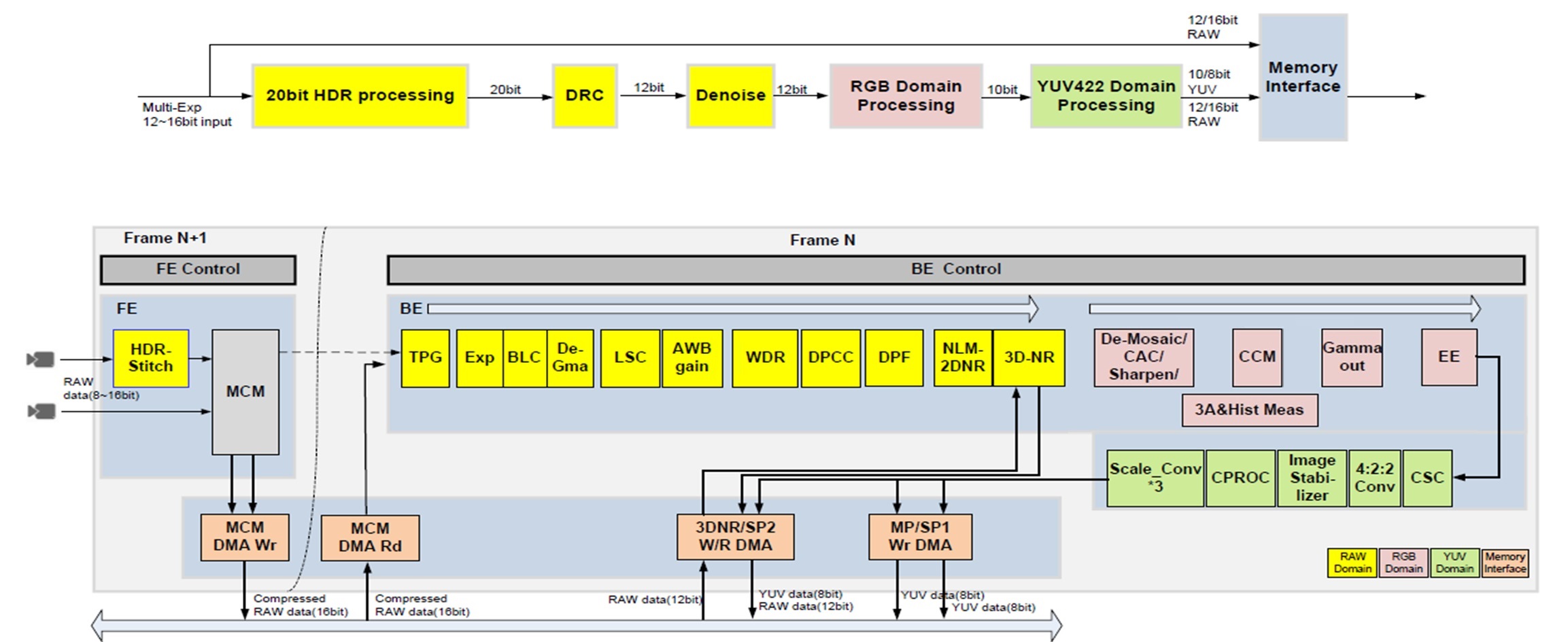

K230 ISP pipeline如下图所示: flow

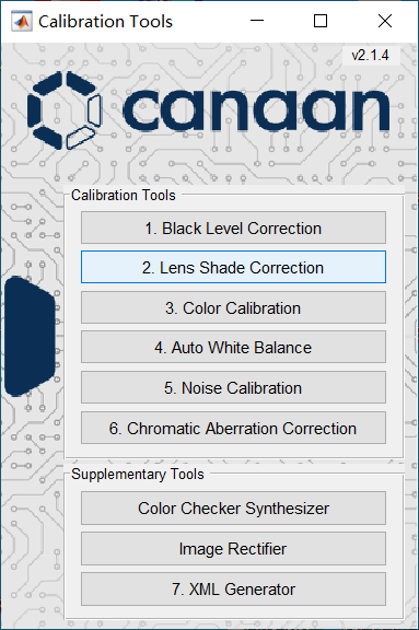

标定#

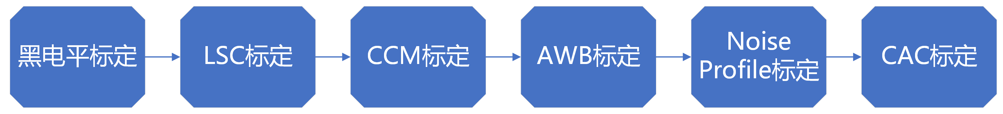

使用标定工具(K230ISPCalibrationTool.exe)完成对BLC、LSC、CC、AWB、Noise Profile、CAC这6个ISP模块的参数标定功能。
模块的标定顺序如下:
flow
在使用标定工具(K230ISPCalibrationTool.exe)前,需要用户预先安装MATLAB Runtime(R2023a)。下载地址:https://ssd.mathworks.com/supportfiles/downloads/R2023a/Release/0/deployment_files/installer/complete/win64/MATLAB_Runtime_R2023a_win64.zip
标定工具的主界面如下图所示。
image-20230821114715137
点击相应的模块按钮即可直接跳转至各模块的标定界面开始标定。

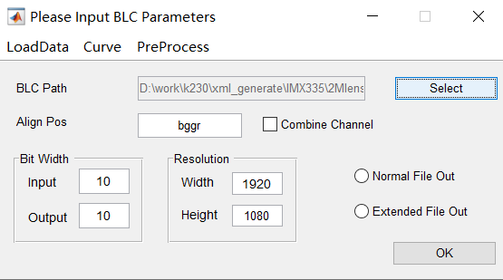

当点击了主界面的“Black level correction”后,工具将弹出如图所示对话框。
image-20230821145452924
操作步骤:
  1. 点击“Select”按钮选择保存的RAW图文件夹;
  2. “Align Pos”文本框:填写RAW图的bayer pattern;
  3. 设置输入输出的Bit Width;
  4. 设置分辨率:图像的宽高;
  5. 点击“OK”按钮,进行标定。
其中:
  1. Combine Channel文本框:如果勾选,表示用户得到的BLC是R、Gr、Gb、B四通道合并后的测量值。
  2. Normal File Out / Extended File Outy:如果勾选 Normal File Out,表示输出的是blc_para.txt;如果勾选Extended File Out,表示R、Gr、Gb、B通道的BLC将按不同的曝光时间和Gain分别输出。
标定完成后,Black Level vs Integration Time的图表如下图所示。

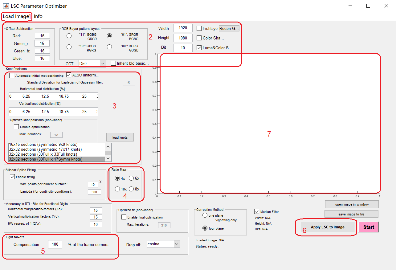

使用标定工具开始标定#
当点击了主界面的“Lens Shade correction”后,工具将弹出如图所示对话框。
image-20230821163641202
具体操作步骤:
  1. 在区域2中,选择RAW图的bayer pattern排序、填入图像宽高和bit位宽,选择所需lsc校正的类型(Color Shading或是Luma&Color Shading),在CCT下拉栏中选择对应的色温光源,并在offset Subtration栏中填入各通道Black Level Offset值;
  2. 点击区域1的“load image”按钮导入待标定的RAW图;
  3. 区域3为lsc网格结点设置。先确定网格的数量,K230 ISP LSC硬件统计为32x16网格,因此可选择“33Full x 17Symm knots”进行标定;若准备使用ISP ALSC功能,则勾选“ALSC uniform…”;若勾选”Automatic initial knot positioning”,则在auto.json中不能使能ALSC功能。
  4. 区域4可选择中心/边角的最大校准比率;
  5. 区域5可设置边角的补偿比率(如设置为80%,则表示需要校准的边角校准后的亮度为中心亮度的80%就行。);
  6. 其他设置保持默认配置即可;
  7. 点击“Start”开始标定,并保存LSC数据;
  8. 区域6可选择标定好的LSC数据应用至图像,预览标定效果,并点击“save image to file”保存每个光源下的Png图片。
注意:在步骤5中设置补偿比率时,应当根据镜头的shading严重情况来定。当镜头shading很严重的时候,画面四个角补偿的增益很大,容易导致四角噪声变大。这时就要减小补偿比率,来达到优化四角噪声的目的。

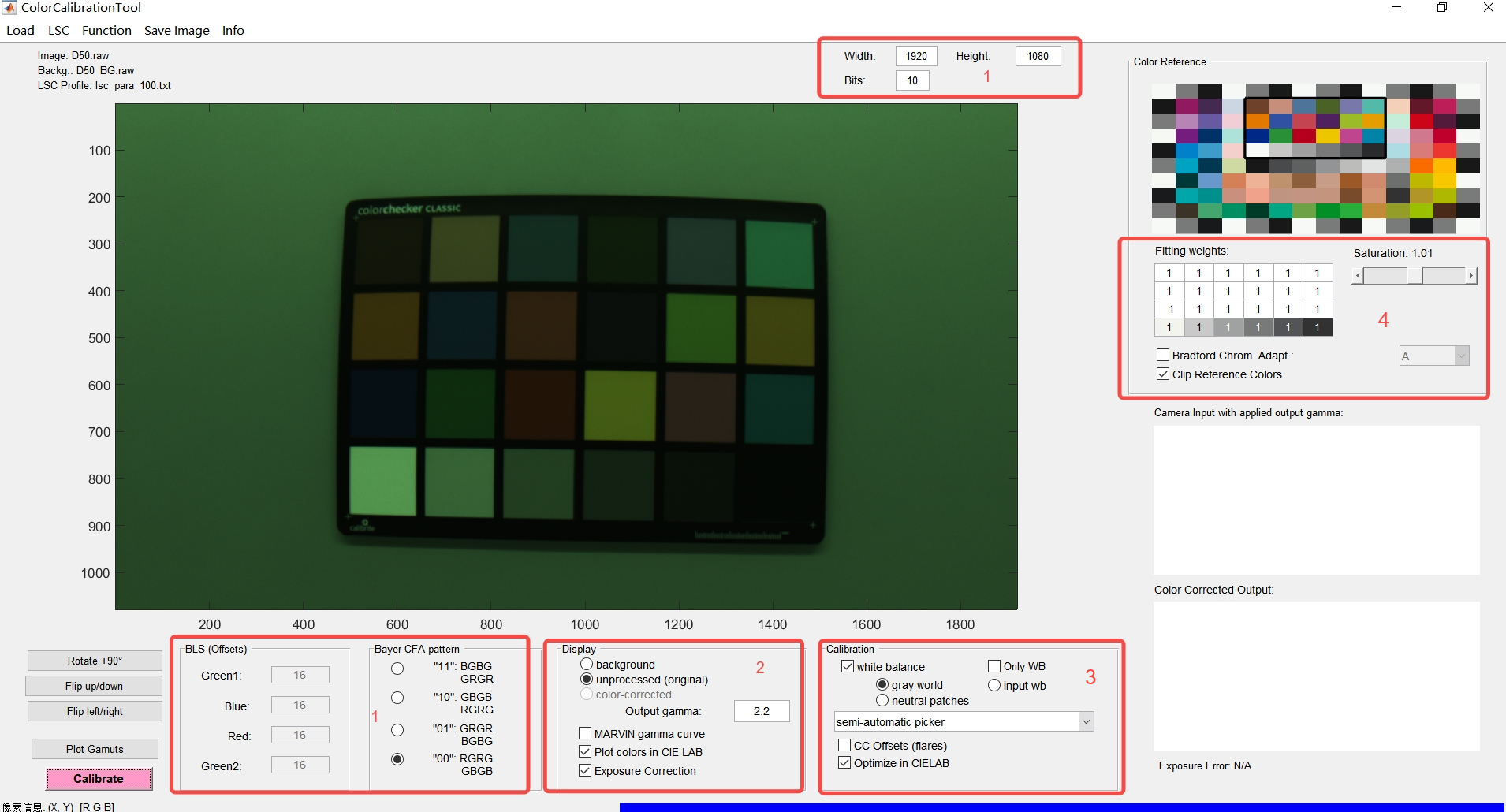

当点击了主界面的“Color Correction”后,工具将弹出如图所示对话框。
image-20230822111931692
具体操作步骤如下:
  1. 在区域1设置好RAW图的宽高、bit位宽、Black level Offset、bayer pattern;

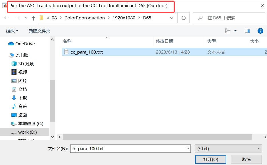

  2. 点击“Load”菜单,依次导入色板颜色参考文件CC_Standard.cxf(Load sRGB References, 该文件位于calibration tool的Canaan.Calibration.Samples\Data\目录下)、24色卡RAW图(Load Color Checker Image)、灰壁背景RAW图(Load Background Image);
    导入参考色板,除了通过“Load sRGB References”导入CC_Standard.cxf之外,还可以通过“Load”菜单下的“Load Lab-Customer References”来获取客户自定义的参考色板Lab值;或是通过“Load”菜单下的“Load References Image”,调入参考色板图像,然后在“Function”菜单下选择“Select Reference Color Check”,通过移动鼠标控制十字线,让其分别依次位于给出色板的上下左右四角四个色块的中心位置,依次点击鼠标后即可完成参考色板区域的指定。
  3. 点击“LSC”按钮,导入标定好的LSC参数文件;
  4. 配置标定参数;
    • 设置gamma
    • 勾选CIELAB参考
    • 配置24色块权重
    • 设置偏好光源
    • 设置输出饱和度,默认为1
  5. 在区域3的下拉键选择选取24色块的方式(有自动、半自动、手动三种模式);
    在半自动模式下,可通过移动鼠标控制十字线,让其分别依次位于色板图的上下左右四角四个色块的中心位置,依次点击鼠标后即可完成参考色板区域的指定。
  6. 点击“Caibrate”开始标定。

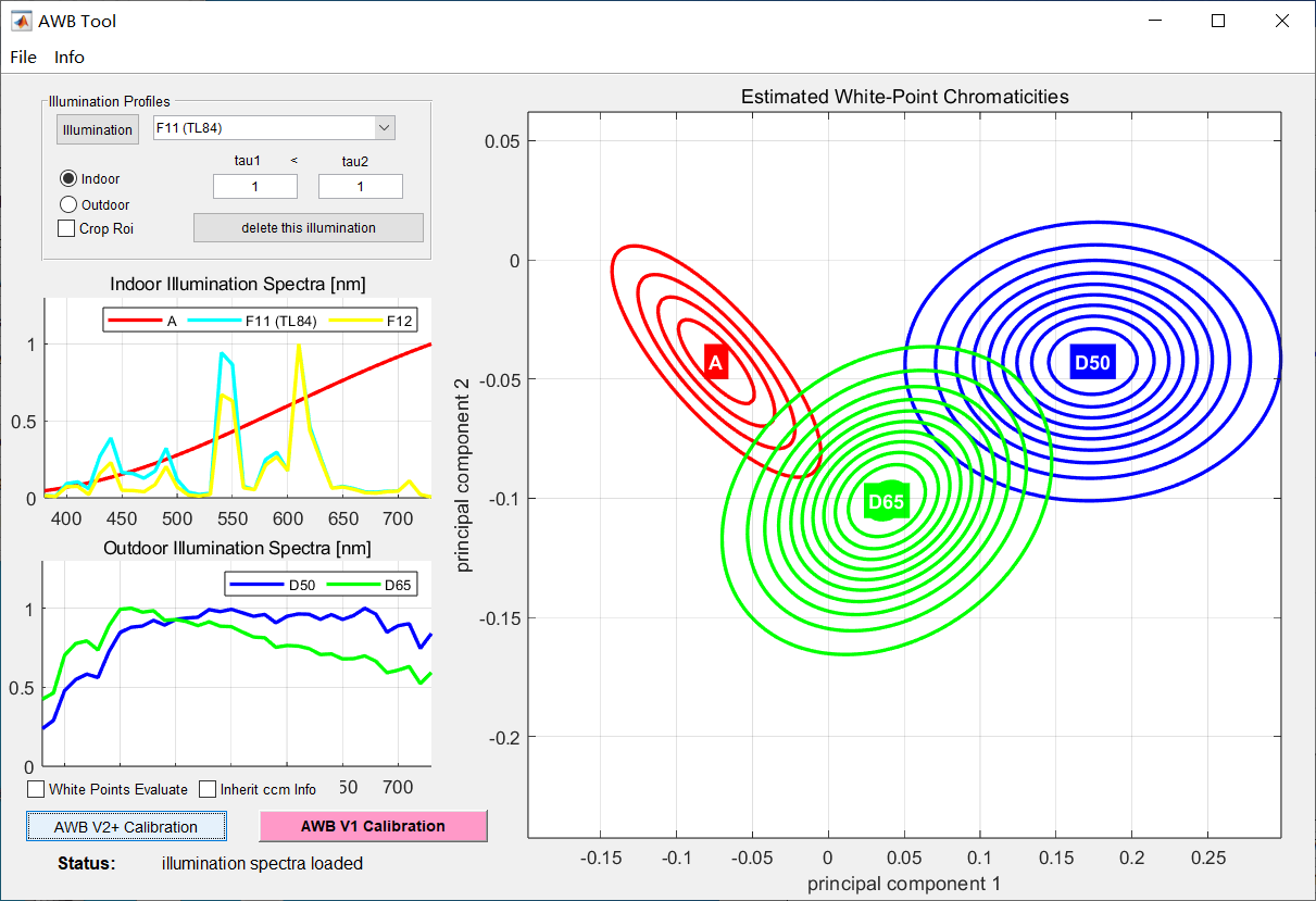

Auto White Balance#
AWB标定的基本原理及意义#
AWB 标定,即根据sensor在数个标准光源下的白点特征(R/G, B/G),计算最佳普朗克拟合曲线和色温拟合曲线。AWB标定的目的是使相机能够自动识别和适应各种色温光源条件,以保证白色和其他颜色在图像中的准确再现。
使用标定工具开始标定#

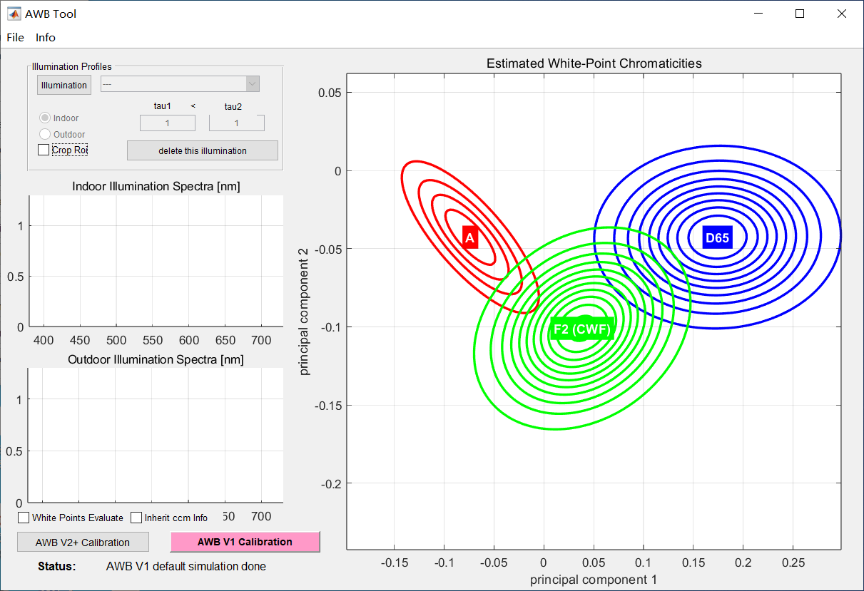

当点击了主界面的“Auto White Balance”后,工具将弹出如图所示对话框。
image-20230822142135073
具体操作步骤如下:

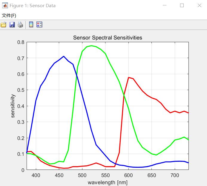

  1. 点击“file”按钮,导入sensor光谱灵敏度文件,如下图所示;
    image-20230822152530065
    注:若用户手上没有自己使用的sensor光谱灵敏度文件,用工具包里默认的OV2775_sensitivity.txt(该文件位于calibration tool的Canaan.Calibration.Samples\Data\目录下)即可。因为现在AWB标定已经不依赖于sensor光谱灵敏度文件,但为了不影响后面操作,所以导入任意一个sensor光谱灵敏度文件就可以。

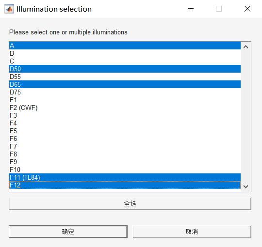

  2. 点击“illuination”按钮,导入光源文件CIE_Illuminants.cxf(该文件位于calibration tool的Canaan.Calibration.Samples\Data\目录下),并选择需要标定的光源(至少3个),如图所示。点击“确定”按钮,各光源的光谱发布将在如图所示的左边展示,并通过下拉键把各光源分为室内光源和室外光源。
    image-20230822152740591
    image-20230822154937933
  3. 点击“AWB V2+ Calibration”按钮(在旧版本的calibration tool中,请点击“Start Calibration”按钮),根据如图红框中的所示,选择CC标定生成的各光源的参数文件;
    image-20230822155713505
  4. 勾选“White Points Evalute”框,选择一张图片用于白点预估;
  5. 点击“Gain Region Modifier”按钮,选择在LSC标定中保存的各光源的png图片,如图所示,点击“OK”进入下一步;
    image-20230822162343131
  6. 定义增益多边形的起点范围大小,如图所示,点击“确定”按钮,进入下一步;
    image-20230822162723170

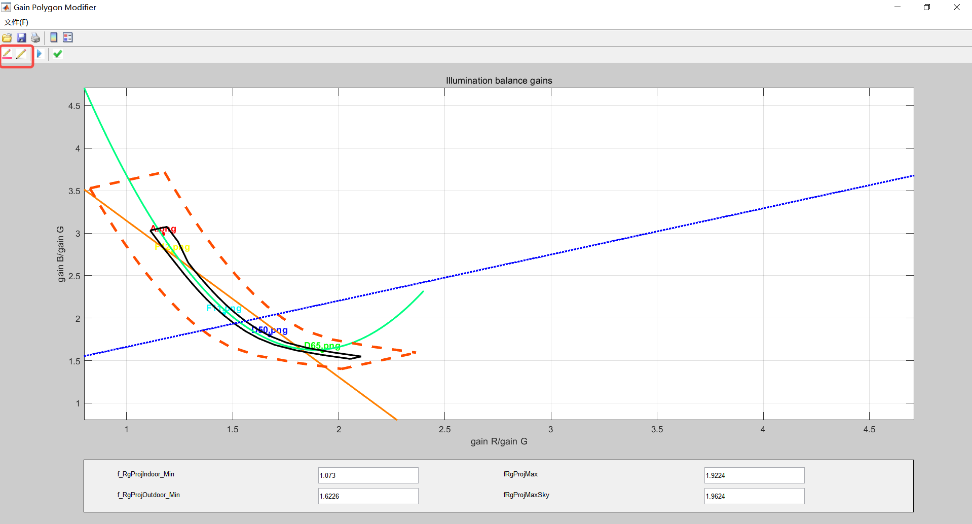

  7. 通过红框区域的按钮手动调整橙色框(近白区)和黑色框(落在黑色框里的全部识别为白点)的范围,调整黑色框的范围包含选的所有光源白点,如图所示。保存数据,如果测试不通过,再来重新调整多边形的范围。
    image-20230822164058879

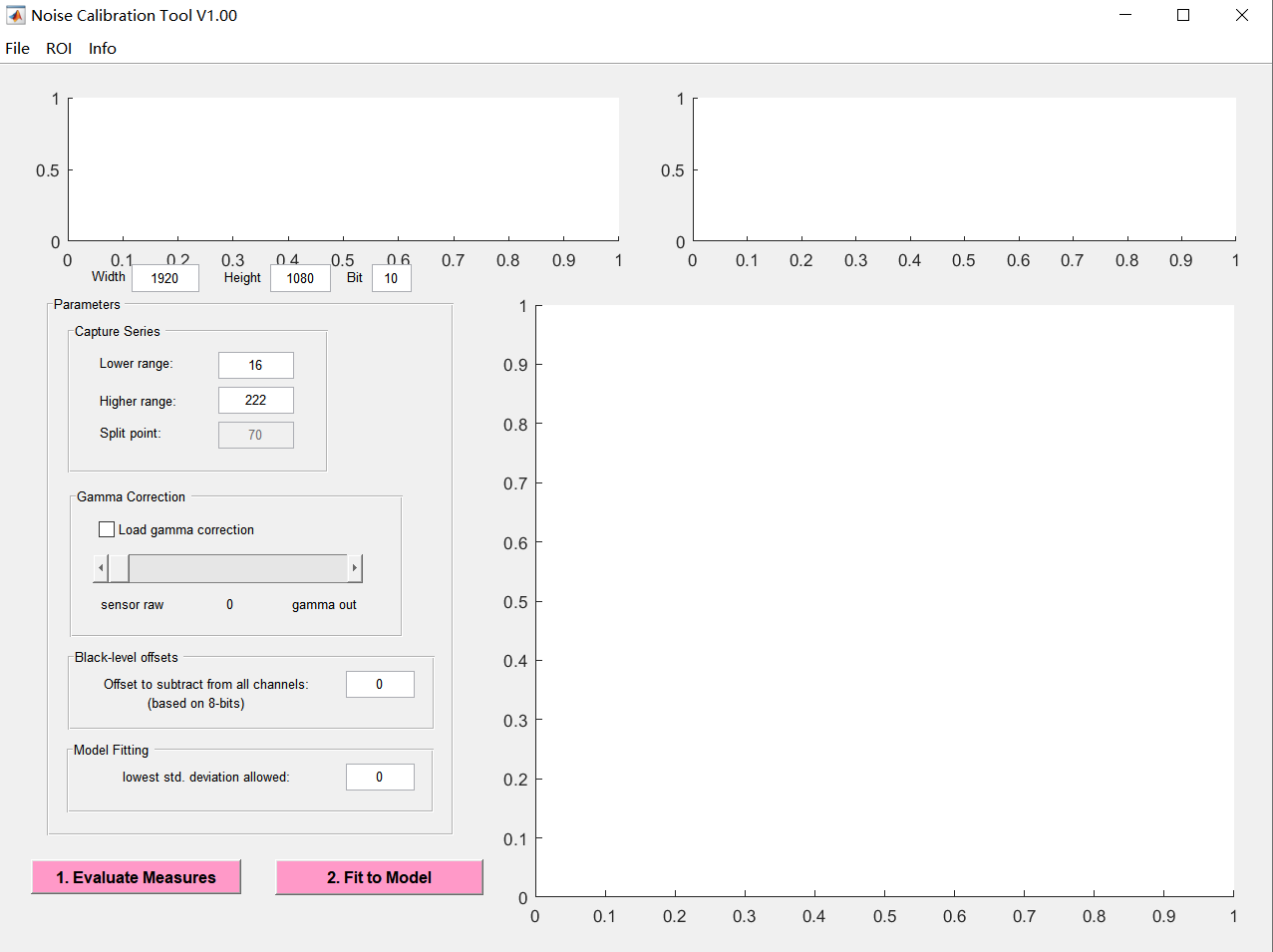

Noise Profile标定的原理及意义#
Noise Profile 标定涉及到对sensor在不同条件下产生的噪声特性进行定量测量和描述。这是因为,当sensor在不同的光线、温度或ISO设置下工作时,它们会产生不同类型和量级的噪声。了解这些噪声的特性是进行有效噪声降低或修正的关键。
Noise Profile标定采集RAW图#
在进行CC标定时,采集RAW图的步骤如下:
  1. 将黑白渐变测试卡放置标准灯箱内壁,打开灯箱选择D50色温光源;
  2. 关闭AE,改为手动曝光模式,采集两组RAW图,每组30张;
    • 亮组:调节灯箱亮度,保持曝光时间,保持gain 1x不变,让渐变卡黑区域处于中间灰度值;
    • 暗组:调节灯箱亮度,保持曝光时间,保持gain 1x不变,让渐变卡白区域处于中间灰度值。
使用标定工具开始标定#
当点击了主界面的“Noise Calibration”后,工具将弹出如图所示对话框。
image-20230822170824745
具体操作步骤如下:
  1. 设置RAW图的宽高、bit位宽、Black level Offset;
  2. 点击“flie”按钮,导入亮暗两组RAW图系列;
  3. 点击“ROI”按钮,可设置图片的ROI;
  4. 调整参数。对于Lowlight直方图,取Lower range到Split point的直方图区域;对于Highlight直方图,取Split point到Higher ranger的直方图,两者叠加区域,应可基本涵盖0~255的所有值区间(8bit位宽)。对于Split point和high range值点的选取,应该让hightlight和lowlight的保留区域符合泊松分布。若设置了black level offset,则Lower range >= black level;
  5. Gamma correction和Model Fitting无需设置;
  6. 点击“Evaluate Measures”;
  7. 再点击“Fit to Model”,完成Noise标定,保存结果。

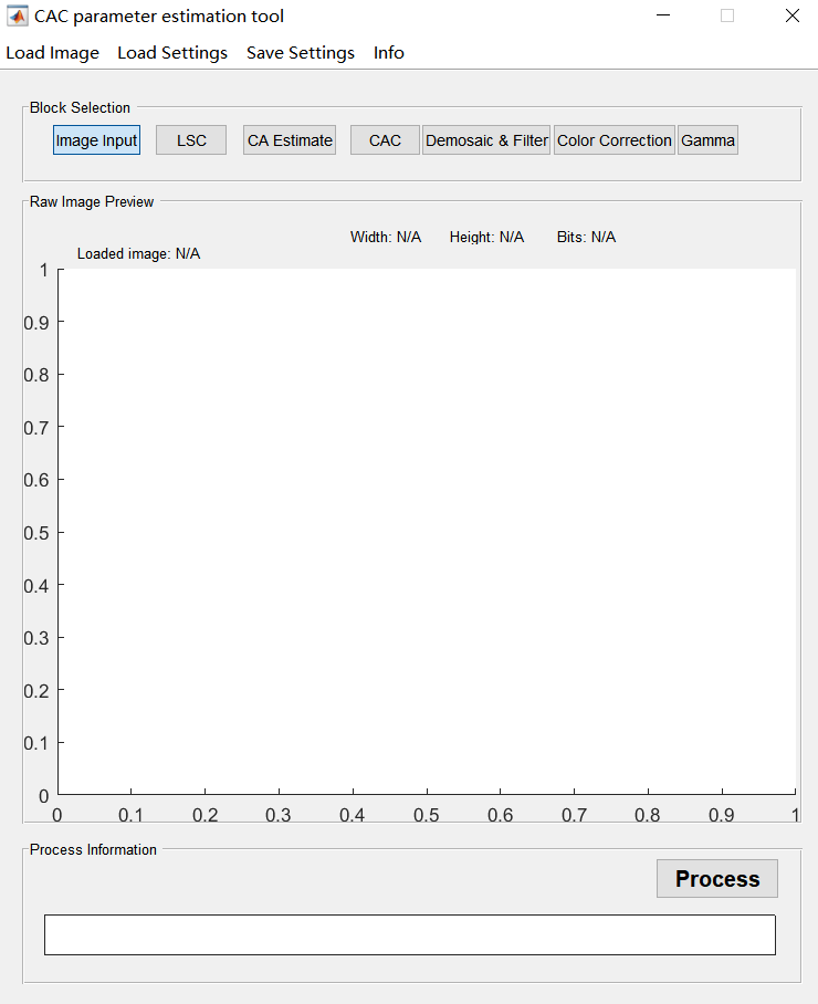

当点击了主界面的“Chromatic Aberration Correction”后,工具将弹出如图所示对话框。
image-20230822192525126
具体操作步骤如下:
  1. 点击“Demosaic&Filter”按钮,设置好bayer pattern格式;
  2. 点击”load image“按钮,加载RAW图,在预览窗口即可显示图像;
  3. 设置“Demosaic&Filter”界面下的参数;
    因为CAC模块在demosaic之后,所以工具先在这里实现了一个简单的demosaic功能。
    • ISP_demosaic_threshold:阈值的默认值设为4。设置值越高,边缘检测算法检测到的边缘越少,较低的值会导致检测到更多的边缘,值255表示边缘检测被完全禁用。
    • Simulate 2 additional Line Buffers:允许用户扩展垂直偏移。这允许将垂直矢量剪裁设置为+-3。在这种情况下,不执行降低色度的滤波,默认不勾选。
    • Filter stage1 select:
    • Sharpen Level:
    • Denoise Level:
    • Lum_weight Off:允许停用过滤器算法的一个特殊功能。该特征有助于抑制暗区域中比亮区域中更强的噪声。由于非线性伽马校正,在处理链中,对比度和噪声在暗区域被强调,而在亮区域被衰减。为了补偿这一点,在将纹理参数与阈值进行比较之前,使用从5x5内核的平均亮度导出的函数对纹理参数进行加权。默认不勾选,图像预览效果噪声小。
  4. 点击”Color Correction“按钮,设置该界面下的参数;
    • 勾选”ISP_bls_enable”,设置正确的BLC;
    • 勾选”Auto White-Balance”;
    • 设置CCM;
    • global gain默认设置为1.0。
  5. 点击”Gamma“按钮,设置gamma曲线,默认设置为gamma 2.2;
  6. 点击”LSC“按钮,然后再点击”Load parameters“,加载对应光源D50下的LSC标定参数,并勾选”Enable”;
  7. 点击”CA Estimate“按钮,勾选”CA_Estimate”框,点击”Process”运行;
  8. 点击”CAC“按钮,可从该界面下看到标定结果。

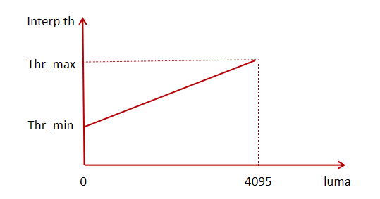

  1. 插值
    对于12bit raw,值0对应的插值Threshold为dir_thr_min,值4095对于的插值Threshold为dir_thr_max,处于中间的值对应的Threshold为dir_thr_min和dir_thr_max所决定线段上的对应值点。
    image-20230828143338539
