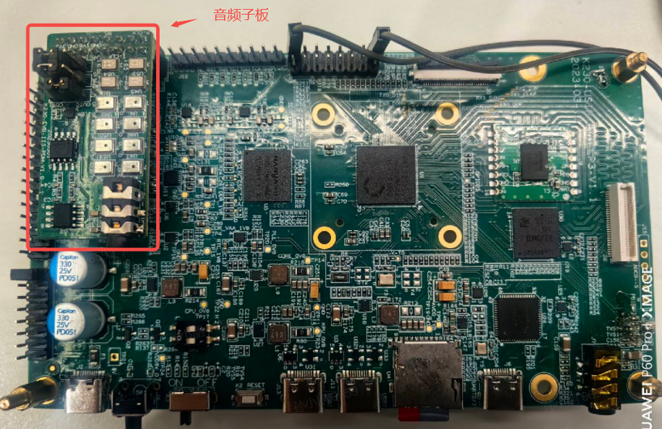

  • 音频子板(使用外置音频通路时需要),如下图所示,注意安装位置及跳线帽接法。当使用pdm音频传输接口及外置i2s音频传输接口时需要使用音频子板;仅使用内置i2s音频传输接口不需要音频子板。

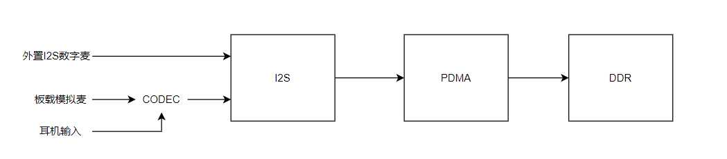

3.2 音频采集#
音频采集支持i2s和pdm两种音频传输接口。i2s音频采集共支持两组,可同时工作;pdm音频采集共支持四组,可同时工作。
i2s音频采集:共支持两组,其中第一组可选择为内置或外置通路,第二组固定为外置通路。当第一组作为内置通路使用时,左声道声音为耳机线性模拟输入,右声道声音为板载模拟麦输入,且当设置为单声道工作模式时,声音固定为板载模拟麦输入。当作为外置通路使用时,左右声道声音均为子板上数字麦输入。

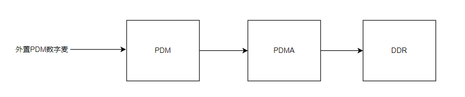

pdm音频采集:需接外置子板,共支持四组,且可同时工作。每组均支持单/双声道采集,且各声道声音均为子板上数字麦输入。

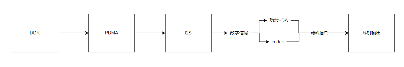

音频播放支持i2s音频传输接口。i2s音频采集共支持两组,可同时工作。其中第一组可选择为内置或外置通路,第二组固定为外置通路。当第一组作为内置通路使用时,声音输出为板载耳机输出口;当使用外置通路时,声音输出为子板耳机输出口。
image-20230704104012443

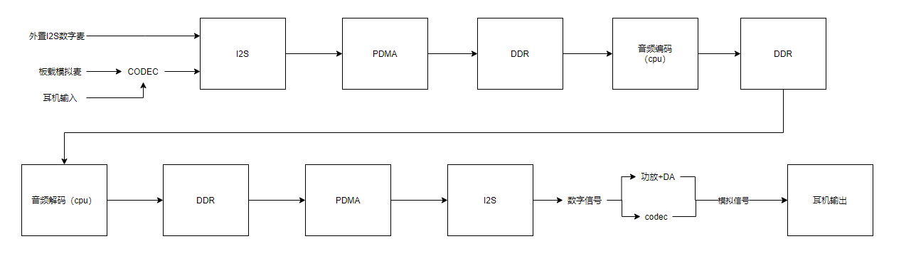

3.4 音频编解码#
内置g711a/u编解码模块,如需支持其他编解码格式,可通过注册外部编解码器来实现。所有编解码模块均使用CPU软件编解码且只支持16bit采样精度。

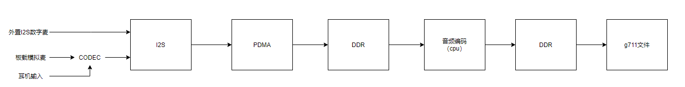

音频编码存储流程如下,数据流向为ai->aenc。
image-20230704105447088

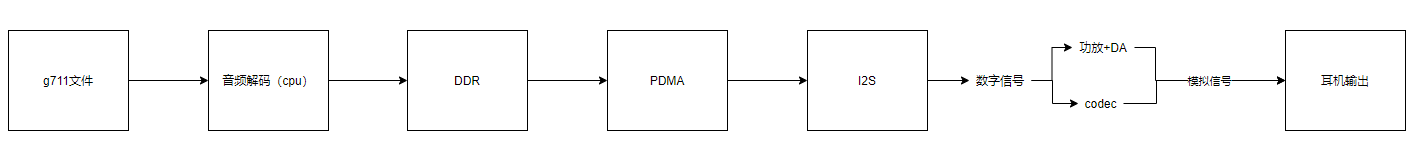

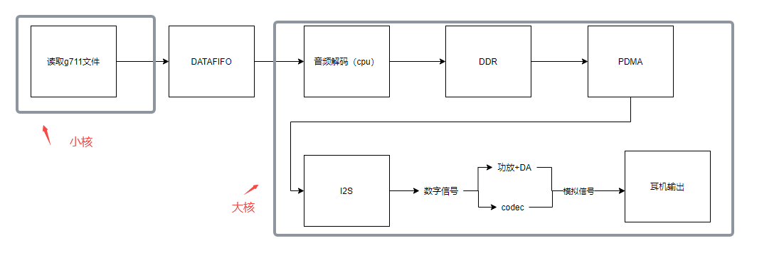

音频解码播放流程如下,数据流向为adec->ao。
image-20230704105603766

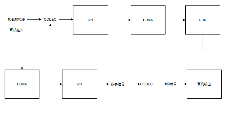

3.5 回环测试#
3.5.1 i2s采集播放回环#
开发板启动后,在大核上运行如下测试程序:./sample_audio.elf -type 4 -enablecodec 1 -bitwidth 16 -samplerate 48000 -channels 2 同时运行ai和ao模块,将ai(采样精度16,采样率48000,双声道)采集到的声音数据实时输出到ao(采样精度16,采样率48000,双声道)播放,使用内置codec通路,按任意键退出demo。具体流程图如下。
image-20230704111434384

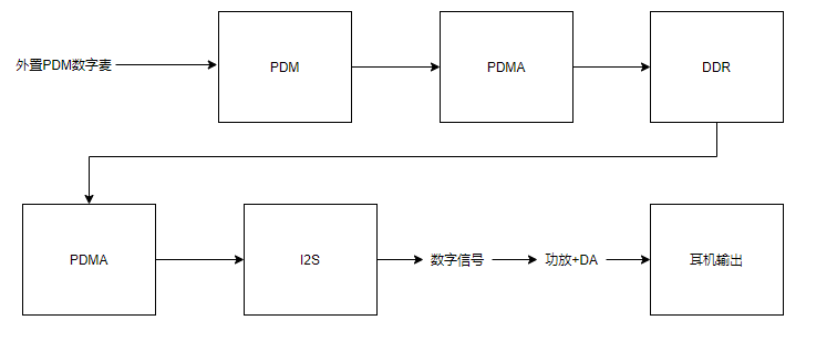

3.5.2 pdm采集播放回环#
开发板启动后,在大核上运行如下测试程序:./sample_audio.elf -type 6 -bitwidth 32 -samplerate 48000 -channels 2 -enablecodec 0 同时运行ai和ao模块,将ai(采样精度32,采样率48000,双声道)采集到的声音数据实时输出到ao(采样精度32,采样率48000,双声道)播放,使用外置子板通路,按任意键退出demo。具体流程图如下。
image-20230704111057270

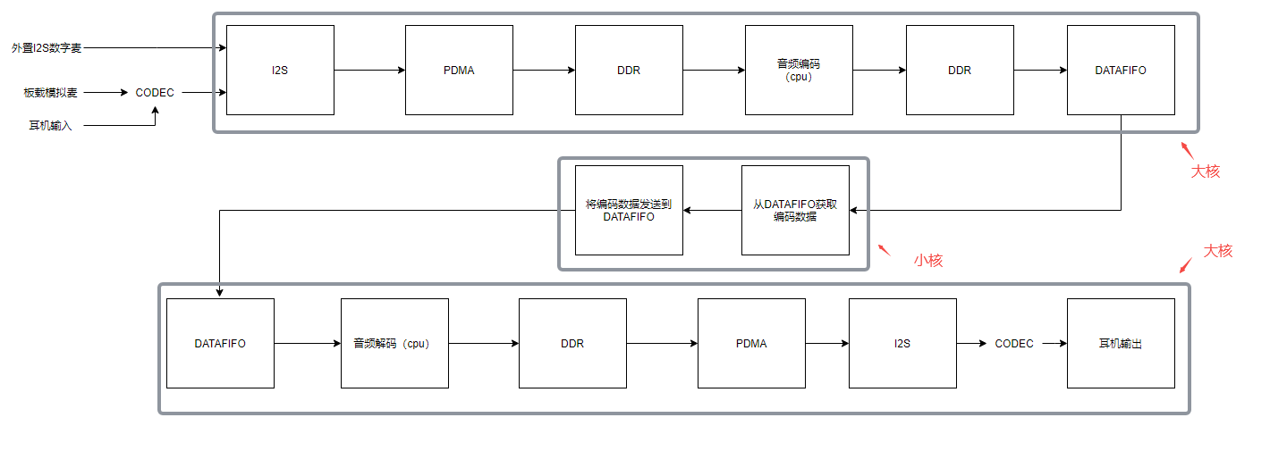

3.5.3 编解码回环#
开发板启动后,在大核上运行如下测试程序:./sample_audio.elf -type 12 -samplerate 44100 同时运行ai、adec、aenc、ao模块,将ai绑定aenc,adec绑定ao,从aenc获取到的数据发送到adec,进而实现回环效果。音频采样精度固定为16bit,固定使用内置codec通路,按任意键退出demo。数据流如下图:
image-20230704105940599

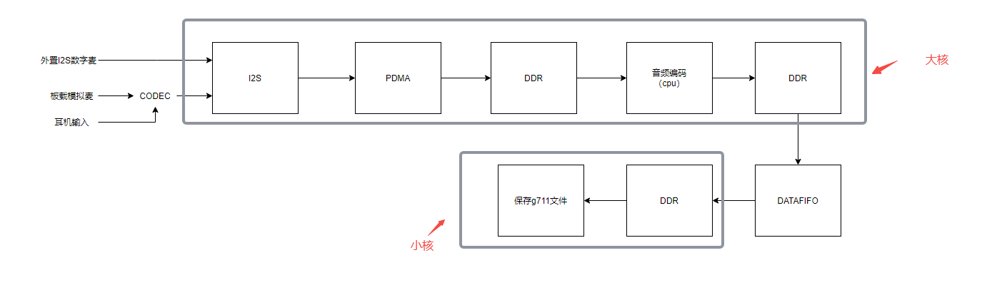

4.2 音频采集编码#
开发板启动后,在大核上运行程序:/sharefs/sample_sys_init.elf & 在小核上运行如下程序:./sample_audio -type 0 -samplerate 8000 -enablecodec 1 -channels 1 -filename test.g711a 将ai采集到的数据(单声道,采样率8000,内置codec链路,采样精度16)编码成g711a格式后存到文件中,按q键退出demo。数据流程图如下:
image-20230704115247002

4.3 音频解码播放#
开发板启动后,在大核上运行程序:/sharefs/sample_sys_init.elf & 在小核上运行如下测试程序:./sample_audio -type 1 -samplerate 8000 -enablecodec 1 -channels 1 -filename test.g711a 将g711a格式(采样率8000,声道数1,采样精度16)文件解码后通过ao(内置codec通路)输出,按q键退出demo。
image-20230704115817994
audio type:1,sample rate:8000,channels:1,enablecodec:1,filename:test.g711a
mmz blk total size:0.38 MB
[ADEC_S] [Func]:_init_datafifo [Line]:189 [Info]:_adec_datafifo_init_slave ok,datafifo_phyaddr:0x18061000,data_hdl:0x18061000
enter 'q' key to exit
read file again
read file again
read file again
q
sample done

开发板启动后,在大核上运行程序:/sharefs/sample_sys_init.elf & 在小核上运行如下测试程序:./sample_audio -type 2 -samplerate 48000 -enablecodec 1 -channels 2 同时运行ai、adec、aenc、ao模块,将ai(采样率48000,声道数2,采样精度16)绑定aenc(g711a),adec(g711a)绑定ao(采样率48000,声道数2,采样精度16),从aenc获取到的数据发送到adec,进而实现回环效果。
image-20230704151614911
audio type:2,sample rate:48000,channels:2,enablecodec:1,filename:
mmz blk total size:2.26 MB
[AENC_S] [Func]:_init_datafifo [Line]:174 [Info]:_aenc_datafifo_init_slave ok,datafifo_phyaddr:0x18242000,data_hdl:0x18242000
[ADEC_S] [Func]:_init_datafifo [Line]:189 [Info]:_adec_datafifo_init_slave ok,datafifo_phyaddr:0x18243000,data_hdl:0x18243000
q
sample done
