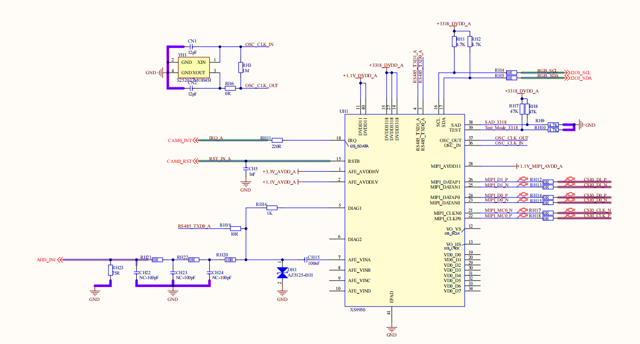

AHD(Analog High Definition)即模拟高清技术,是一种基于模拟同轴电缆传输逐行扫描的高清视频技术,具有高清、传输距离远的特点。本次用的AHD 转 mipi 的芯片是XS9950 芯片,这款芯片是国产的支持将高清制式AHD 信号转换成mipi 信号的芯片。
硬件介绍#

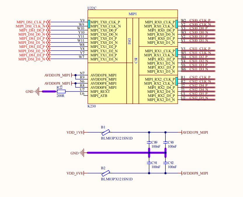

k230 芯片支持3路mipi 输出,也就可以同时支持3路AHD sensor 输入, 下边是AHD sensor 接入k230 芯片的示意图,第一张是k230 芯片的mipi 引脚图、第二张是 AHD sensor 的接线图。
door_lock_signup_show door_lock_signup_show
本次的测试用板是以k230 canmv 开发板为基础开发、共接入了三路AHD sensor,需要注意的事项如下
  • 三路AHD sensor 必须接到三个不同的mipi接口上、需要确认mipi的线序不要接错。
  • 三路AHD sesnor 需要确认每路的IIC电压必须与芯片的io 电压相匹配、否则电压不匹配可能导致芯片烧毁或者通信失败
  • 三路AHD sesnor 需要确认复位,pwdn 是否接入到k230 芯片,接入需要注意电压是否匹配、没有接入需要保证满足AHD sensor 启动时序。
