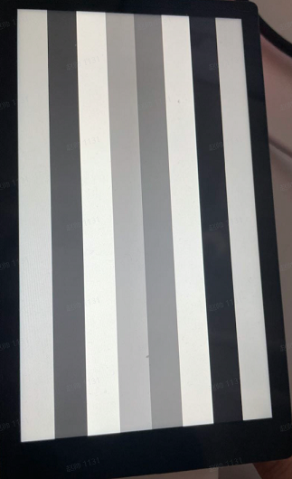

dsi 自测模式demo 运行
./sample_vo.elf 2
会在屏幕上显示color bar 的图像,具体如下:
背景图案 描述已自动生成

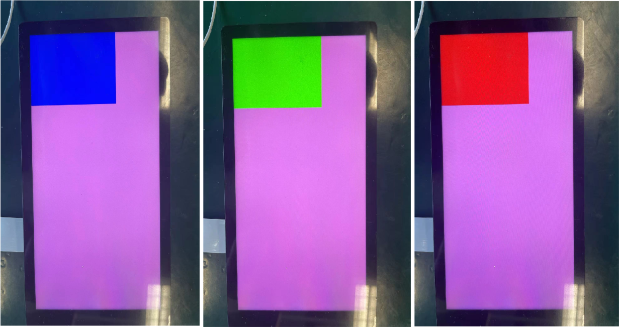

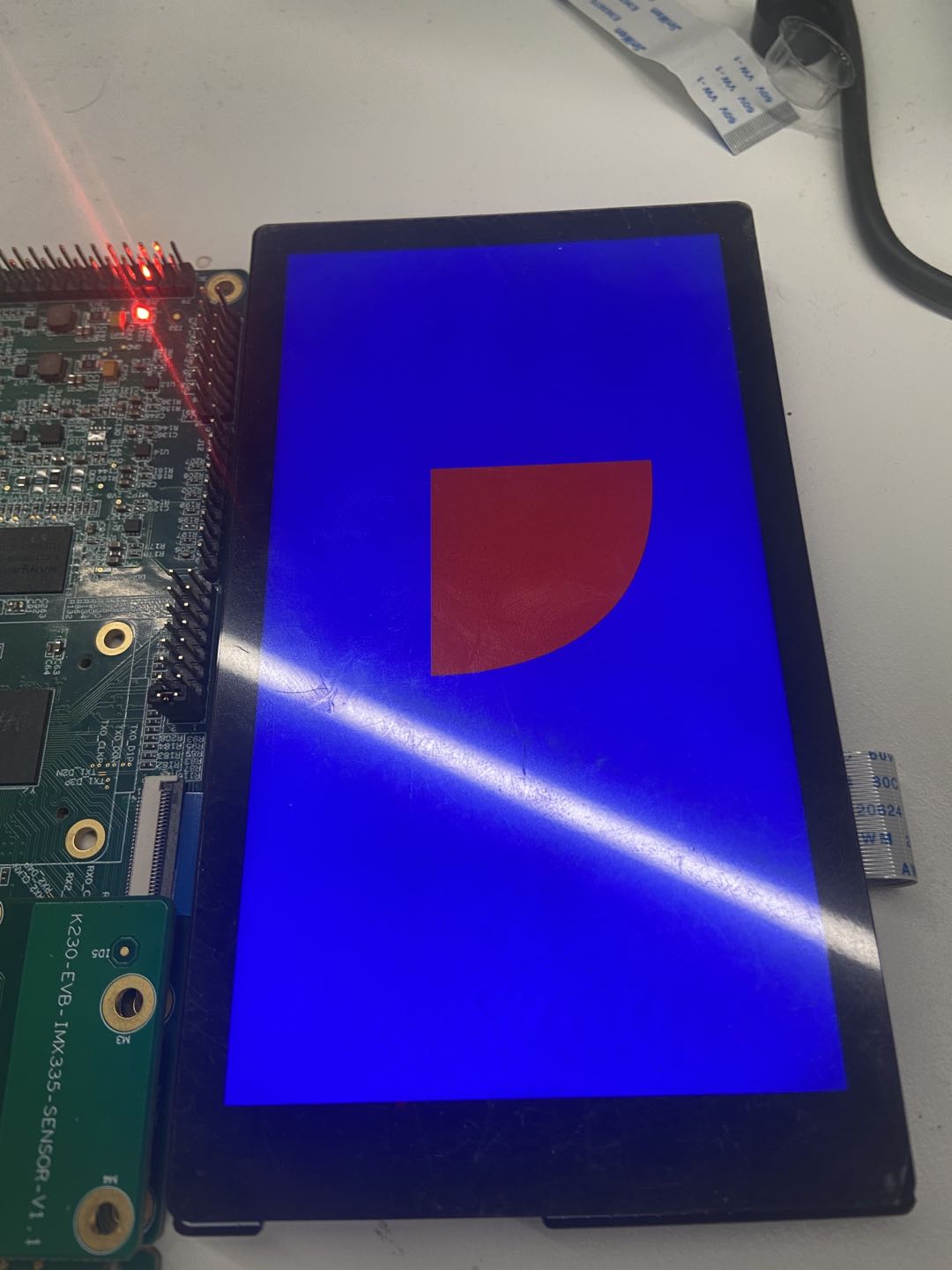

  1. vo 和 vvi 绑定demo运行
    ./sample_vo.elf 9
    然后按一次回车vvi 开始发送argb 的数据,在按一次回车,程序退出
    显示效果为红绿蓝三原色交替显示,效果如下:
    图片描述

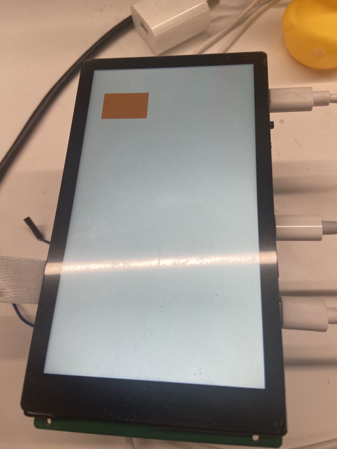

  2. vo layer 层插入帧demo运行
    ./sample_vo.elf 7
    执行完命令后、按一次回车用户层插入一张图片、再按一次回车程序退出
    显示效果如下:
    图片描述

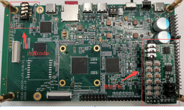

2.5.3 依赖资源#

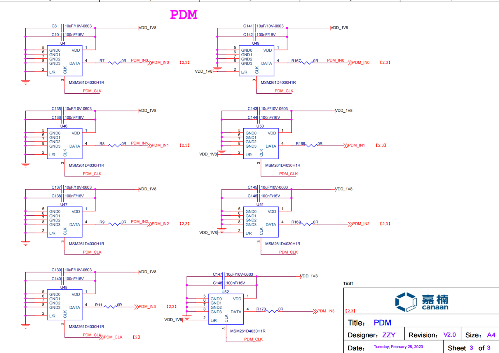

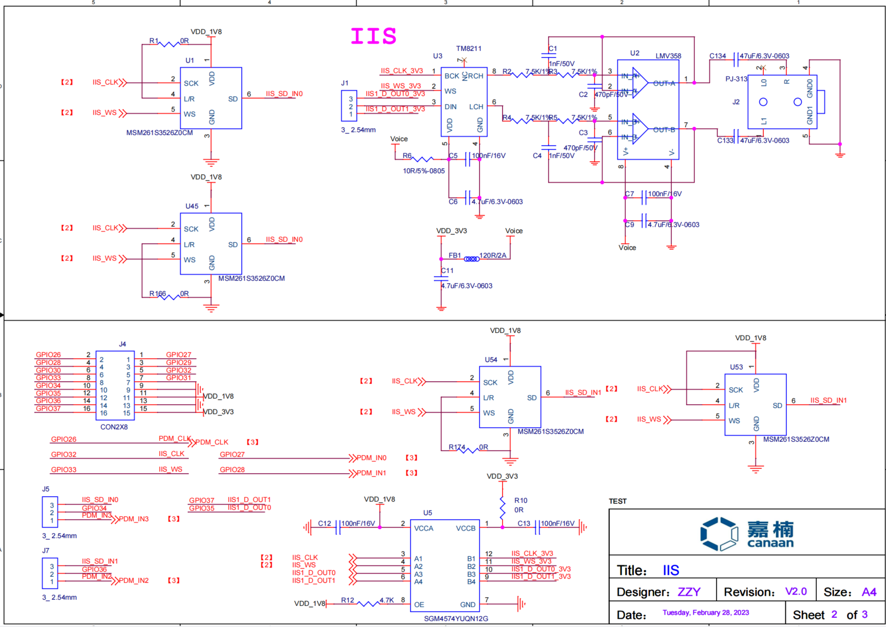

  1. 音频测试依赖音频子板。
音频子板原理图如下:
图示, 示意图 描述已自动生成
图示, 示意图 描述已自动生成

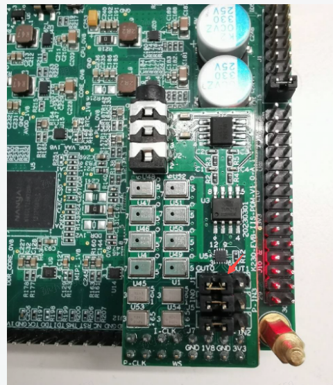

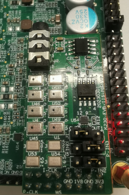

当测试i2s输入输出时,音频子板可通过跳线帽如下连接:
Jumper caps for i2s
pdm音频采集,当采集第0组pdm通道或第1组pdm通道数据时,使用引脚与i2s引脚没有冲突。
当使用第2组和第3组pdm通道时,需要使用跳线帽切换到pdm通道模式,具体如下:
Jumper caps for pdm

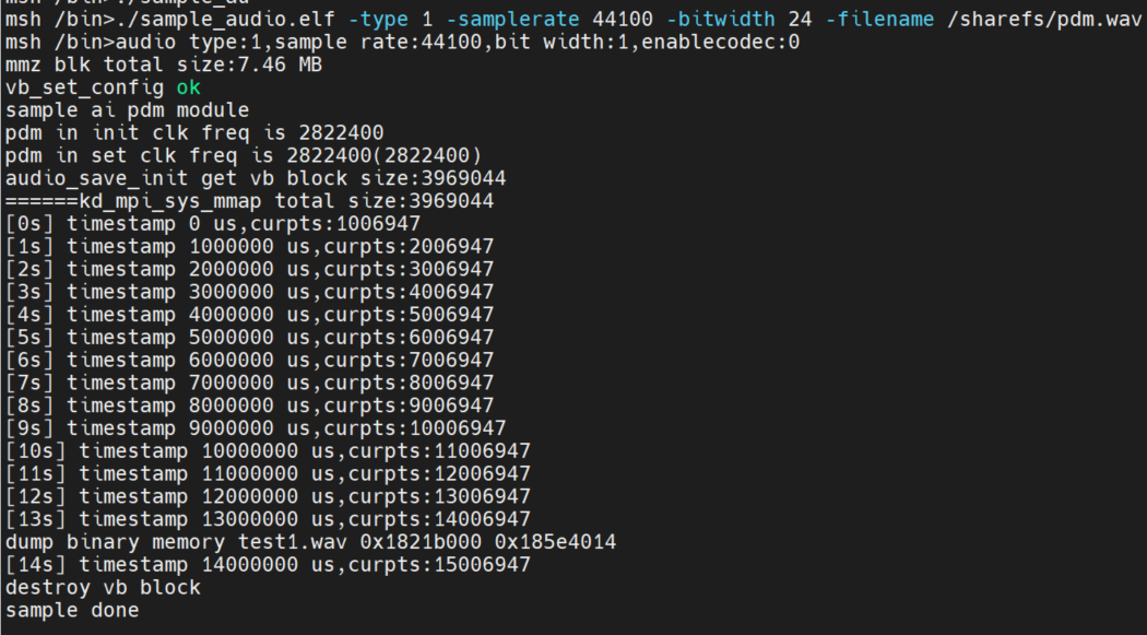

2.5.4.2.2 pdm音频输入测试#
  • 输入./sample_audio.elf -type 1来采集15s中的pcm音频数据
  • -samplerate选项来选择采集不同采样率的音频
  • -bitwidth 来来设置不同的采样精度
  • -enablecodec设置是否使用内置codec。采集15s数据后,demo自动退出,并保存数据到文件中。
demo实现思路:该测试通过循环调用api函数:kd_mpi_ai_get_framekd_mpi_ai_release_frame来采集数据。注意pdm对应的ai dev号为1.
pdm in log

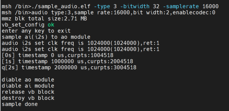

2.5.4.2.4 I2S音频输入输出api接口测试#
输入./sample_audio.elf -type 3 -bitwidth 32,通过api接口实时测试音频输入输出功能。
文本 描述已自动生成

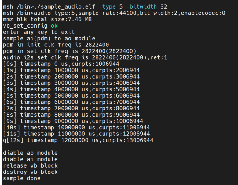

2.5.4.2.6 pdm音频输入,i2s输出api接口测试#
输入./sample_audio.elf -type 5 -bitwidth 32,通过api接口实时测试音频输入输出功能。
通过调用api接口:kd_mpi_ai_get_frame获取音频数据并调用kd_mpi_ao_send_frame输出音频数据来测试音频输入和输出整体功能。用户可以按任意键来退出该功能测试。测试过程中会实时输出ai采集到的时间戳信息。pdm in i2s out log

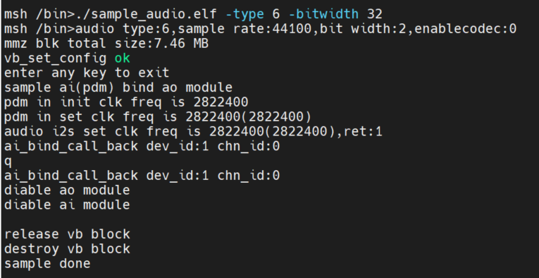

2.5.4.2.7 pdm音频输入,i2s输出系统绑定测试#
输入./sample_audio.elf -type 6 -bitwidth 32,通过ai和ao模块绑定实时测试音频输入输出功能。
pdm in is2 out bind

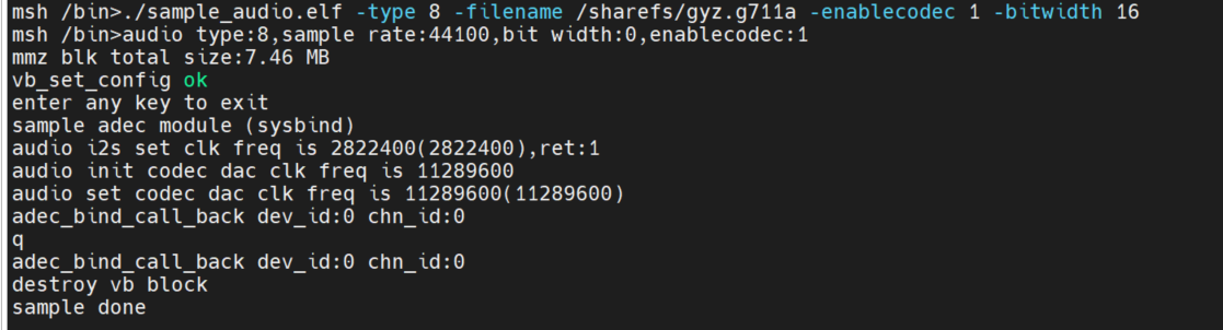

  • adec->ao测试
小核上执行命令:/mnt/sample_audio -type 1 -filename tes.g711a,按q键可退出测试。demo能够循环解码播放本地g711a格式的文件。 image-20230530102747862
小核上执行命令:/mnt/sample_audio -type 2 ,按q键可退出测试。demo能够实时采集音频数据并编码成g711a格式,再解码g711a格式数据后播放输出。 image-20230530102916366

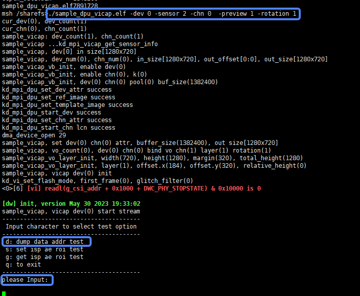

示例1:
说明:将ov9732@1280x720 RGB 绑定到vicap设备0,并使能vicap设备输出通道0和通道1,其中通道0输出大小默认为输入图像大小(1280x720),通道1输出图像大小为640x480
示例2:
说明:三路输入输出。将ov9732@1280x720 RGB 绑定到vicap设备0,并设置通道0输出大小为1080x720的图像;将ov9286@1280x720 红外绑定到vicap设备1,并设置通道0输出大小为1080x720的图像;将ov9286@1280x720 散斑绑定到vicap设备2,并设置通道0输出大小为1080x720的图像(无预览);

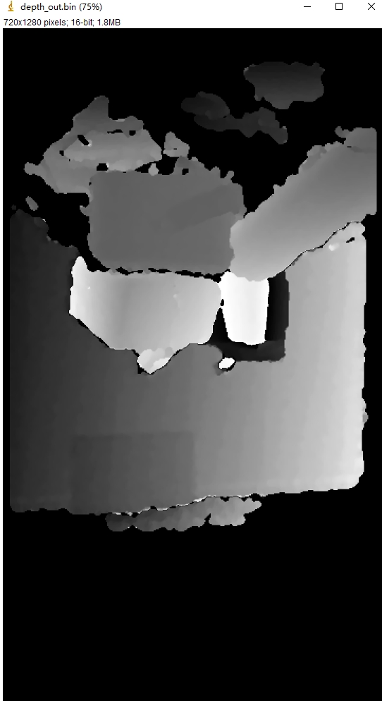

2.8 DPU_demo#
2.8.1 dpu_demo简介#
2.8.1.1 非绑定模式#
从配置文件解析参数并配置 dpu 的设备属性和通道属性,从指定路径读取并配置参考图和模板图,循环输入红外图和散斑图,获取结果并检测计算是否正确。
2.8.1.2 绑定模式#
从配置文件解析参数并配置 dpu 的设备属性和通道属性,从指定路径读取并配置参考图和模板图,以 vvi 作为模拟前级进行 pipeline 绑定,输入红外图和散斑图,dpu 计算结果,用户态获取结果并把深度图以文件的形式保存下来(可以使用相应软件打开深度图),按 q 退出程序。
2.8.2 Feature说明#
包括配置文件解析,设备和通道的属性配置,设备和通道的启动暂停,用户态输入数据、输出结果、释放结果,pipeline 绑定的输入输出。

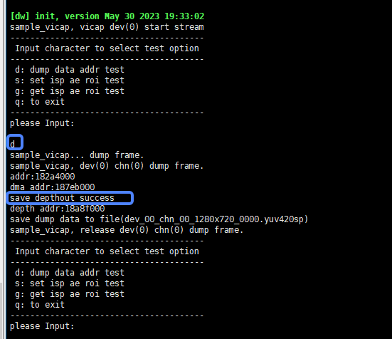

  2. k230_sdk/src/big/mpp/userapps/sample/elf/sample_dpu.elf拷贝到/sharefs/目录下。
  3. 非绑定模式 demo 运行
    会有测试信息在屏幕上显示出来,运行 10 帧后结束。上面的命令中,参数/sharefs/dpu/可以根据用户配置文件实际存放的路径来设置。
  4. 绑定模式 demo 运行
    会有测试信息在屏幕上显示出来,输入 q 结束运行。上面的命令中,参数/sharefs/dpu/可以根据用户配置文件实际存放的路径来设置。

2.11.4.4 vglite_drm#
第一个图案
第二个图案

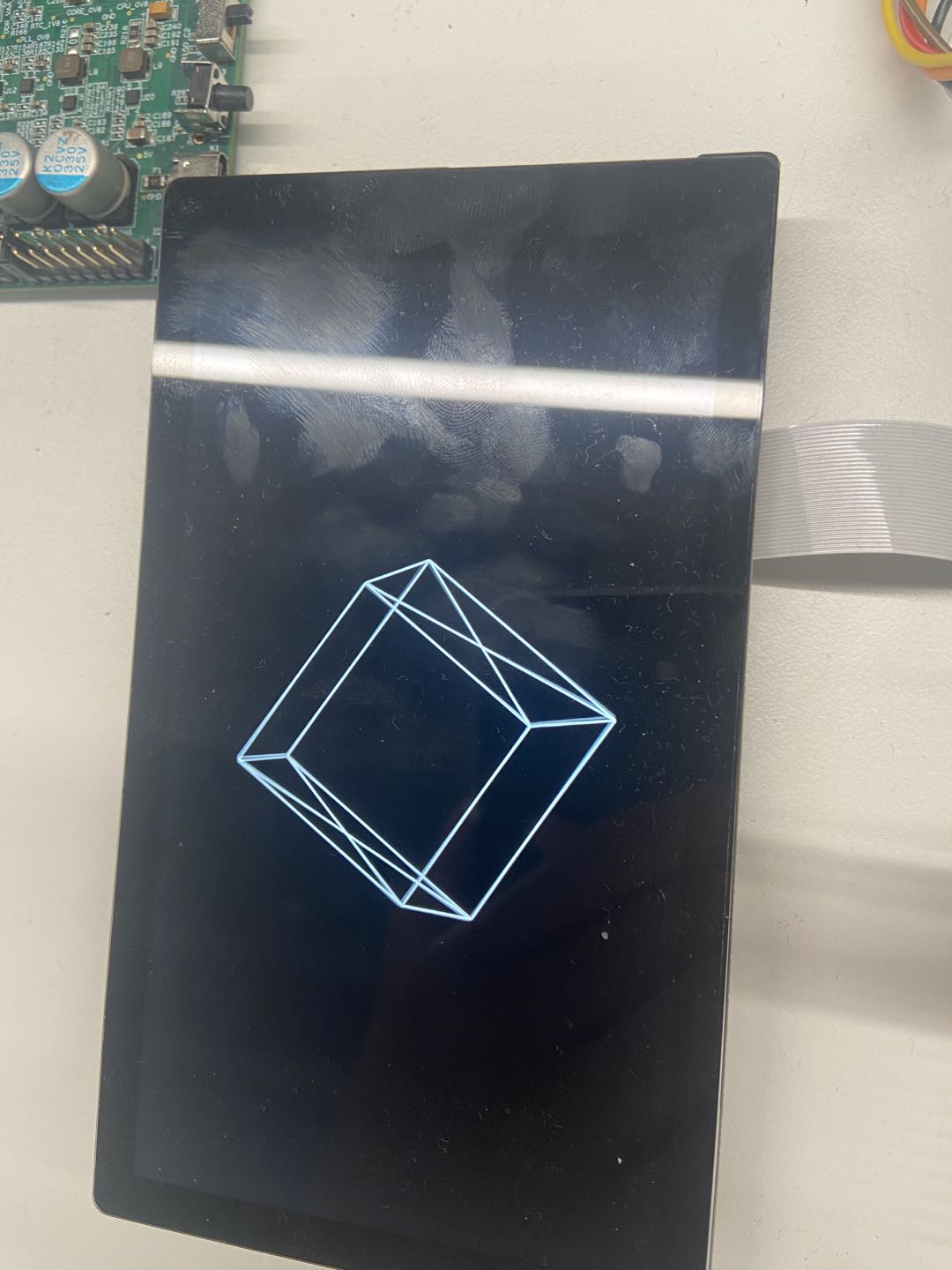

2.11.4.5 vglite_cube#
Cube
sysctl -w kernel.printk=6
2.12 DRM显示demo#
2.12.1 demo使用简介#
2.12.2 Features说明#
2.12.3 依赖资源#
LCD屏幕
2.12.4 使用说明#
2.12.4.1 编译#
2.12.4.2 执行#
modetest -M canaan-drm -D 0 -a -s 38@36:1080x1920-30  -P 31@36:1080x1920@NV12 -v -F smpte
执行完上述命令,会在LCD屏幕上显示彩条,具体如下所示:
图片描述
2.13 LVGL demo#
2.13.1 demo使用简介#
该demo运行在K230小核的Linux系统上,会在屏幕上显示一个配置界面,该界面支持触摸操作。
2.13.3 依赖资源#
LCD屏幕
2.13.2 Features说明#
  1. 支持按钮、滑动条功能
  2. 支持触摸功能
2.13.4 使用说明#
2.13.4.1 编译#
2.13.4.2 执行#
lvgl_demo_widgets
图片描述

  2. 使用命令./sample_dpu_vicap.elf -dev 0 -sensor 2 -chn 0  -preview 1 -rotation 1启动 demo,输出打印信息如下所示:
    run
  3. 输入d,输出打印信息如下所示:
    save
  4. 输入q,退出程序。
  5. 此时在/sharefs目录下有depth_out.bin文件,此文件即是 dpu 输出的深度图文件,可以用相应软件打开查看。

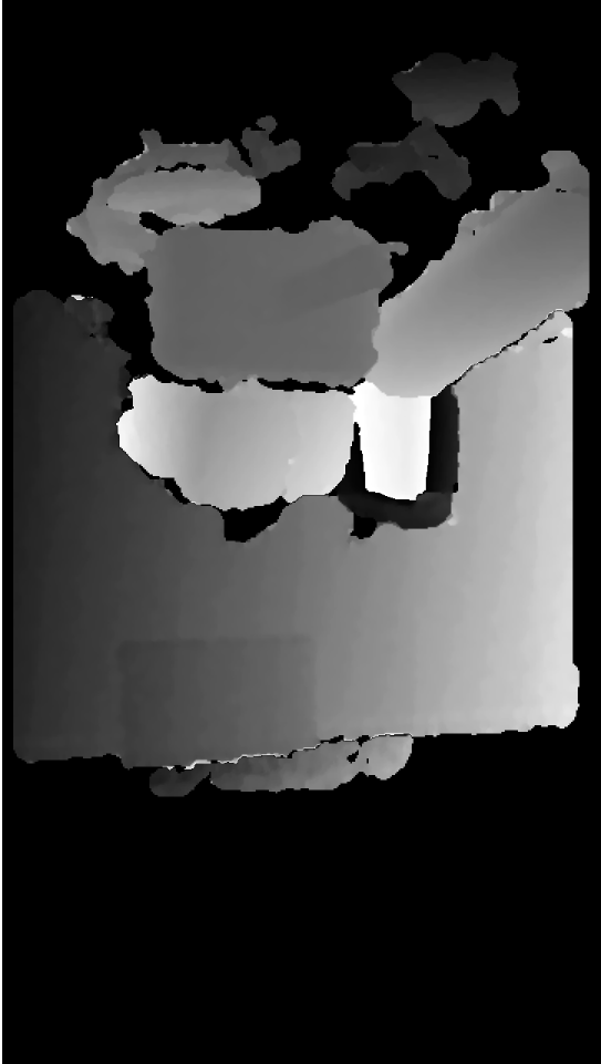

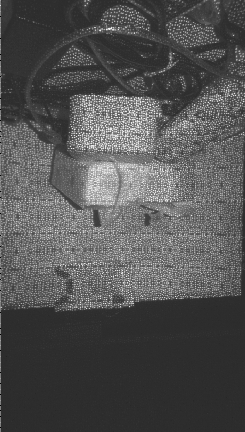

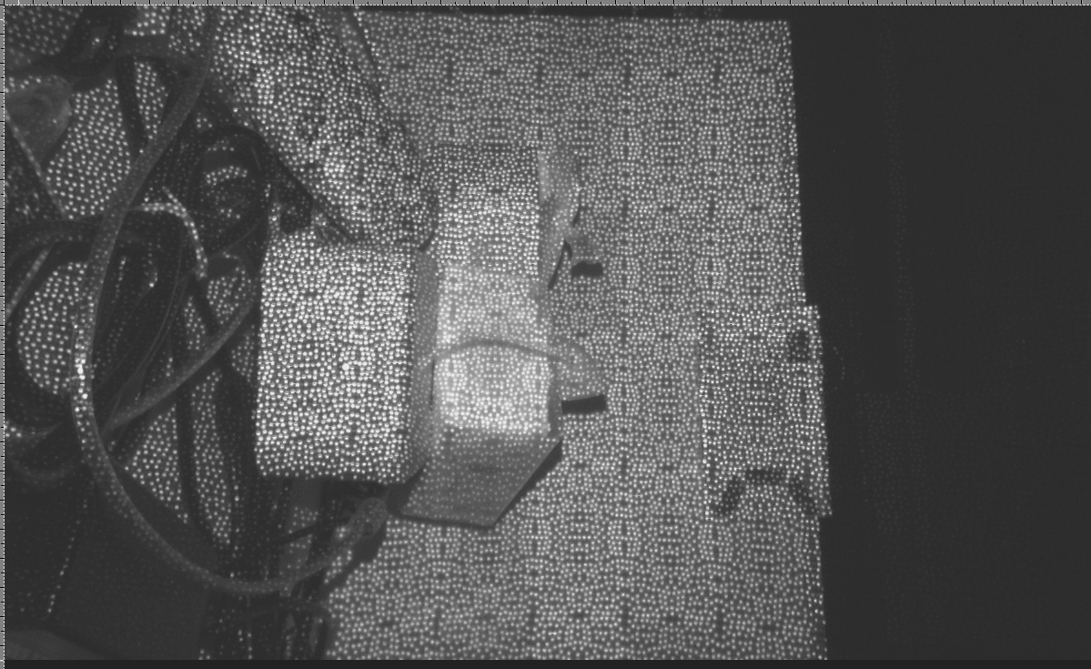

2.16.4.3 效果如下#
  1. 实际场景如下:
    real
  2. sensor 拍摄出来的散斑图如下:
    vicap
  3. dma 顺时针旋转九十度以后的散斑图如下:
    dma
  4. dpu 输出的深度图结果如下:
    dpu
