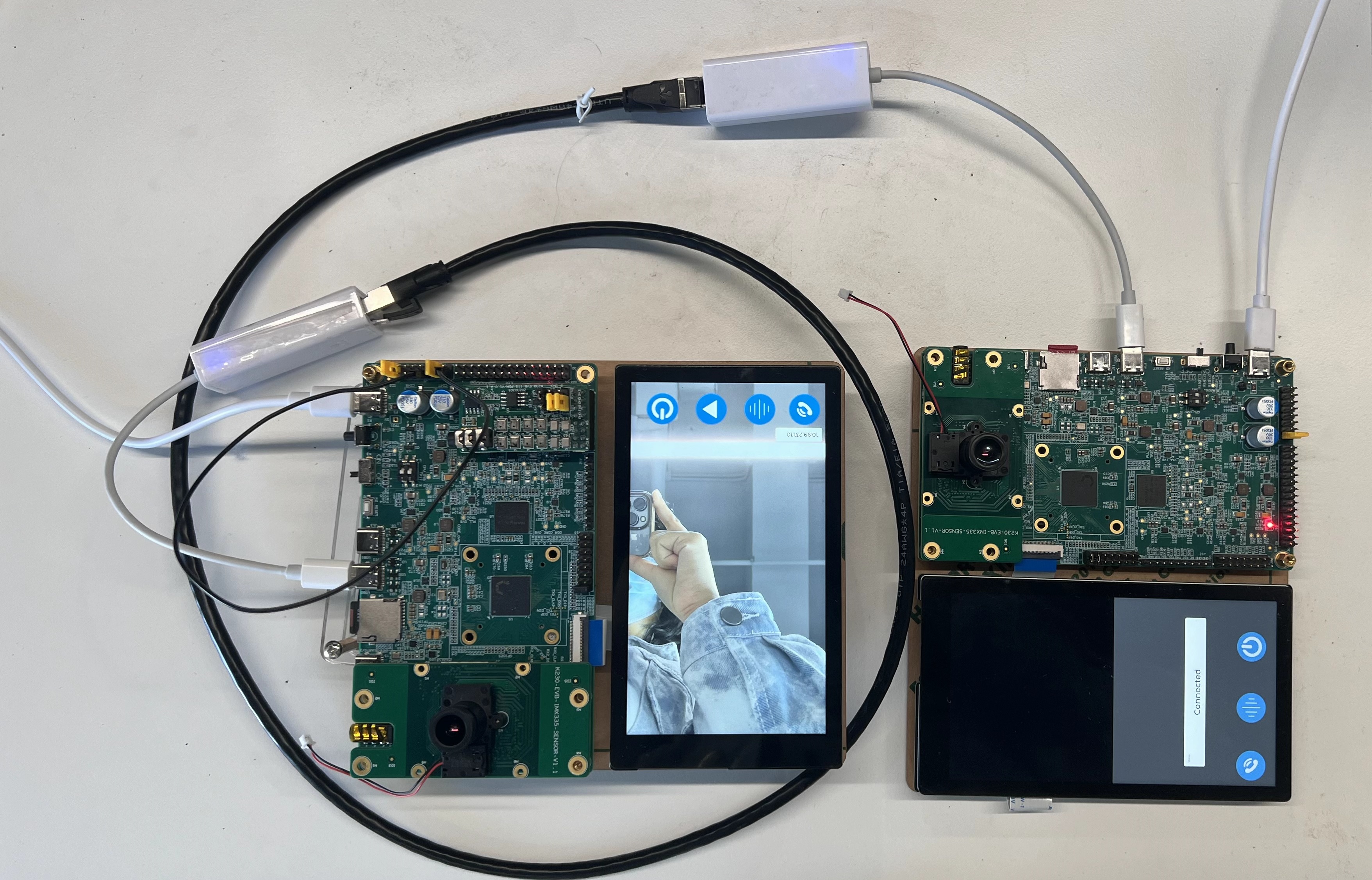

peephole boards
上图中左面的evb板运行猫眼设备端,右面的evb板运行模拟手机端。 界面UI上的按键功能如下:

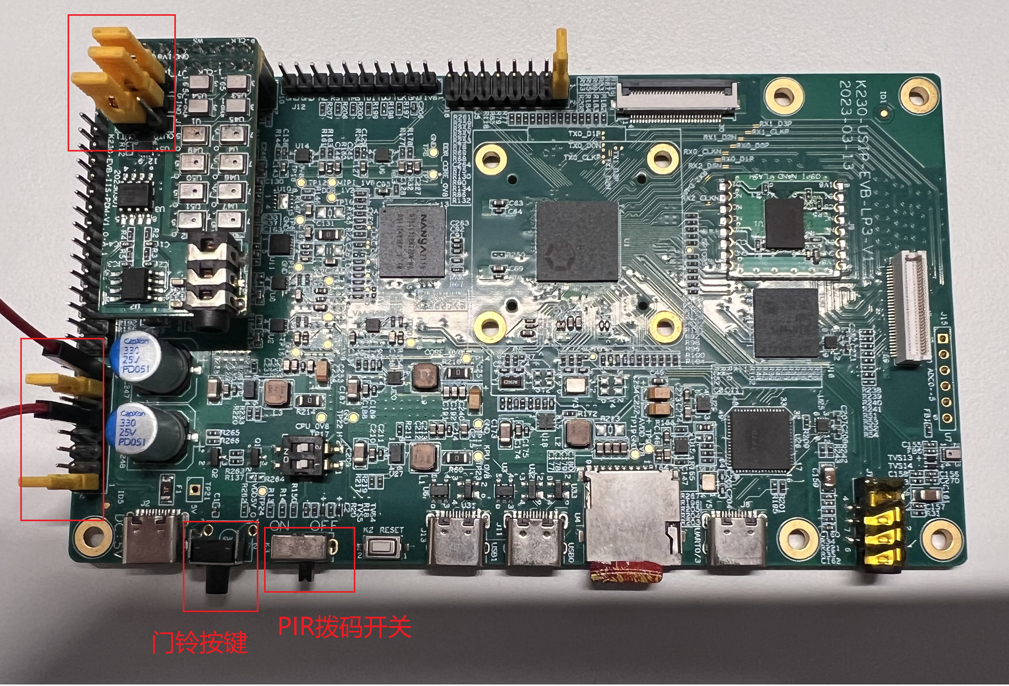

猫眼设备端如下图所示,可以通过两种方式启动。
  • 方式一:将拨码开关拨到ON,此方式模拟PIR唤醒。
    • 设备会进行首帧抓拍,人形检测,检测到人形10秒后抓拍。本文中所指人形检测为整个人形。
    • 此模式启动后,可以通过短按门铃按键进入门铃模式。
  • 方式二:长按按键,此方式模拟门铃唤醒。
    • evb板上的mic和耳机,模拟门外场景;音频子板上的mic和耳机模拟门内场景。

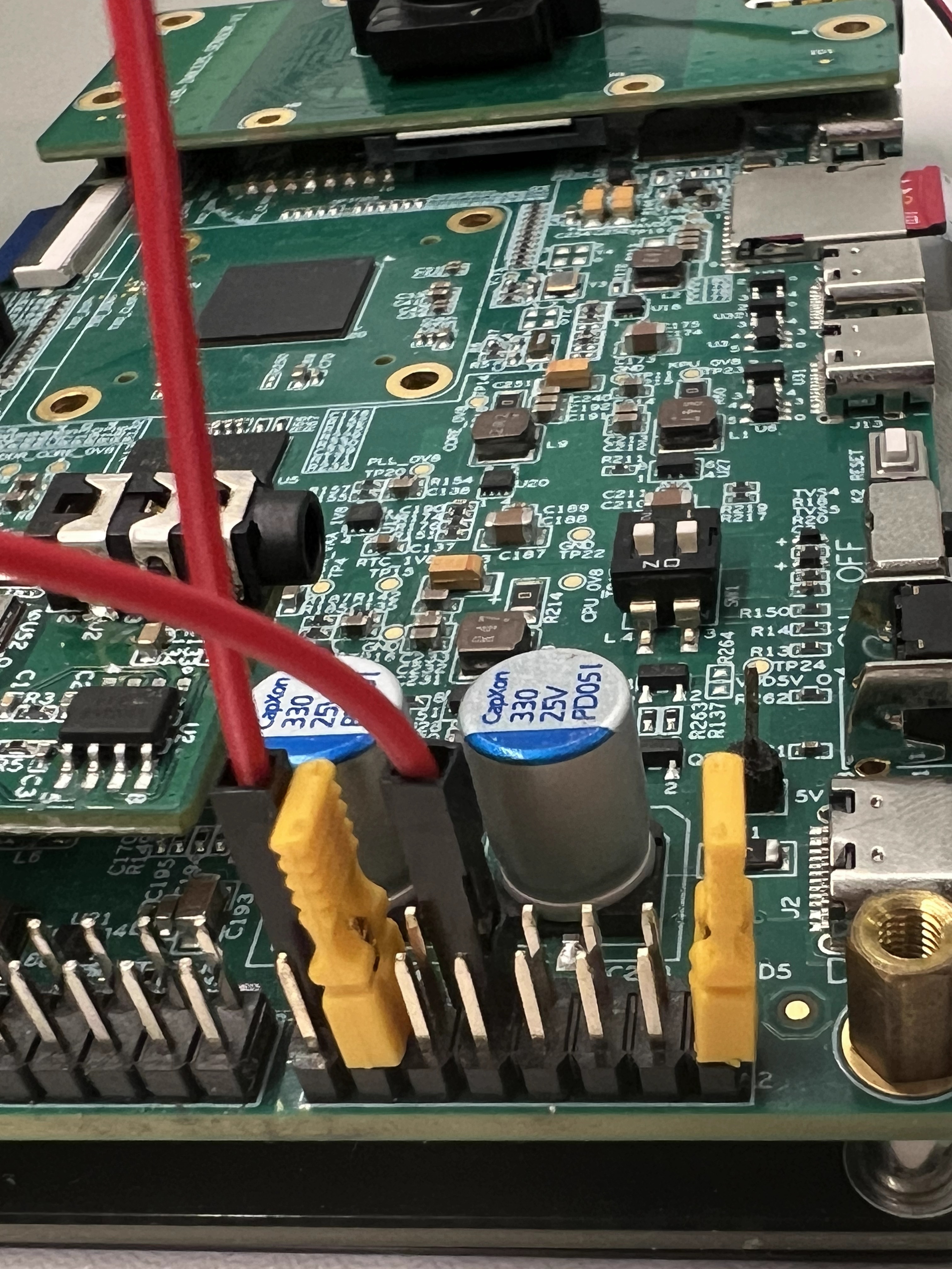

peephole_device
猫眼镜像为自启动模式,烧录猫眼镜像后,需要分别将J1的1、2引脚,13、14引脚,9、15引脚两两短接,如下图所示。
pmu connection
