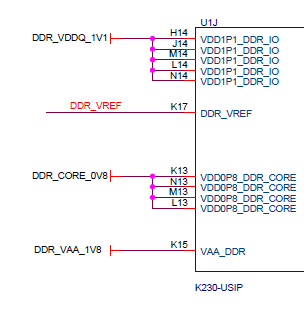

K230D DDR模块#
K230D已内置DDR Die,因此连接参考电压和校准电阻即可。 参考电路如图3-17和图3-18
图3-17 K230D DDR外围电路 图3-17 K230D DDR外围电路 图3-18 K230D DDR参考电压 图3-18 K230D DDR参考电压
在使用K230D的DDR模块时,注意:
  • VREF电压为0.55V,建议使用100Ω(1%)电阻分压
  • 校准电阻选用240Ω(1%)

  • K230内部集成DDR_Vref电源给芯片DDR控制器,对于外部颗粒,LPDDR3的VREF电源参考设计如图3-39
图3-39 LPDDR3颗粒Vref电路 图3-39 LPDDR3颗粒Vref电路
分压电阻建议使用精度为±1%的电阻。 LPDDR4的外部颗粒VREF电源参考设计如图3-40。
图3-40 LPDDR4颗粒Vref电路 图3-40 LPDDR4颗粒Vref电路
K230D的DDR模块VREF电源参考设计如图3-41
图3-41 K230D版本DDR Vref电路 图3-41 K230D版本DDR Vref电路
